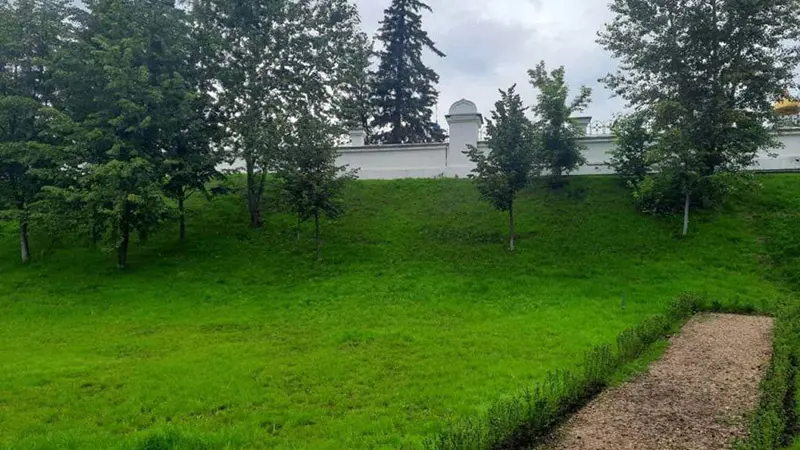

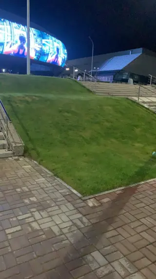

Гидропосевная смесь ГроуМикс для озеленения ровной поверхности и склонов с углом до 45.Упаковка:пластиковое ведро 12 кгРасход: 1 ведро на 714 м2Норма: 16,8 г на 1 м2Состав: закрепитель мульчи,...
АмурСервисТехника| Название | Гидропосевная смесь ГроуМикс 45 |
| Назначение | озеленение склонов под углом до 45 градусов |
| Упаковка | пластиковое ведро 12 кг |
| Расход | 1 ведро на 714 м2 |
| Норма | 16,8 г на 1 м2 |
| Состав | Органический закрепитель мульчи, удобрение продолжительного действия, стартовое удобрение, гидрогель мелкой фракции, краситель. |
