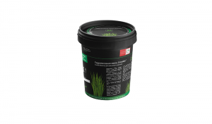

НазваниеГидропосевная смесь ГроуМикс 45Назначениеозеленение склонов под углом до 45 градусовУпаковкапластиковое ведро 12 кгРасход1 ведро на 714 м2Норма16,8 г на 1 м2СоставОрганический закрепитель...
ГИДРОПОСЕВНАЯ СМЕСЬ «GROWMIX 45» (ОРГАНИКА)
Смесь для гидропосева GrowMix45 включает в себя набор стартовых удобрений, стимулирующих прорастание семян, развитие корневой системы и адаптацию ее в грунте. GrowMix45 аккумулирует в себе важнейшие органические и минеральные добавки, необходимые для быстрого прорастания; связывающий агент для адгезии всех компонентов с мульчей; сополимер, аккумулирующий в себе воду и все питательные вещества, превышающий в 5 раз собственный размер и вес.
ДОЗИРОВКА И СОСТАВ:
Если на вашем устройстве таблица отображается не полностью, вы можете пролистать её свайпом (жестом) вправо.
| Название | Гидропосевная смесь GrowMix 45 |
| Назначение | озеленение склонов под углом до 45 градусов |
| Упаковка | пластиковое ведро 12 кг |
| Расход | 1 ведро на 714 м2 |
| Норма | 16,8 г на 1 м2 |
| Состав | Органический закрепитель мульчи GumFlex, удобрение продолжительного действия LongSoil, стартовое удобрение SpeedSoil, гидрогель мелкой фракции RainDrop, краситель Emerland. |
