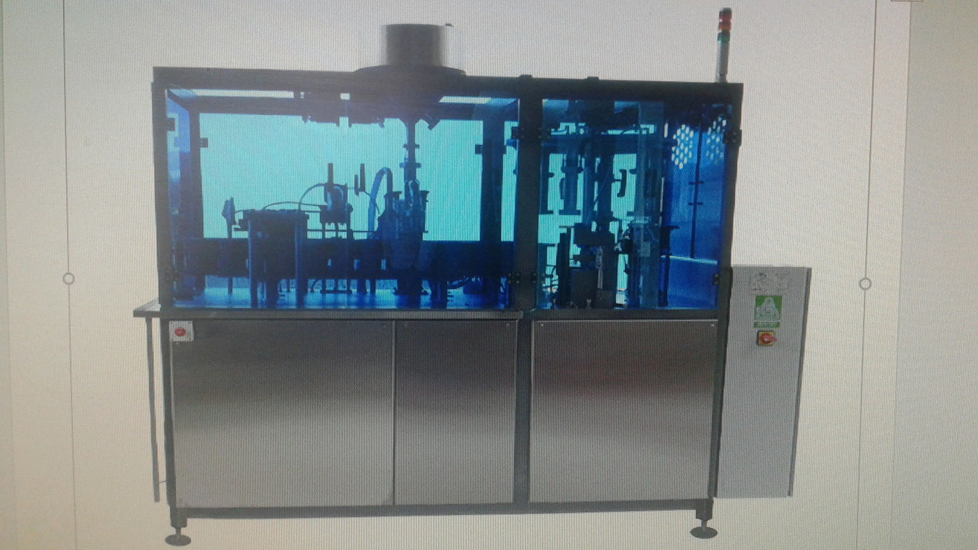

Автомат розлива и упаковки жидких продуктов АЛЬТЕР- 04А
Обновлено 15.09.2023 797686
Предназначен для розлива и герметичной упаковки жидких и пастообразных продуктов (цельномолочные, кисломолочные продукты, соки, соки с мякотью, плодовые вина и т.д.) в прямоугольный картонный пакет с двухсторонним полиэтиленовым покрытием (упаковка Пюр-Пак, тиа «А» или тип «В») и фольгированный картонный пакет (упаковка Пюр-Пак асептик, тип «А» или тип «В») емкостью от 200 до 1000 мл.
В конструкции автомата предусмотрена возможность установки аппликатора крышки (герметизированный преобразователь и генератор частоты фирмы DUKANE –USA), предназначенного для внутренней ультразвуковой запайки крышки TwistCap, картонной упаковки PURE PAK и оснащение автомата системой clean zone (чистая зона) которая обеспечивает поддержание в рабочем пространстве чистой воздушной среды и защищает продукт от воздействия окружающей среды.
Конструкция автомата обеспечивает возможность быстрой перенастройки на другой объем пакета (0,2; 0,5; 1,0л.). Автомат укомплектован автоматической станцией смазки узлов и агрегатов NGS ( Англия). Привод карусели оправок – индексный редуктор ROTOBLOK SN (Германия).
Основные характеристики:
• Кинематическая производительность – 1 500 упак./час
• Метод дозирования – объемный
• Регулировка дозы – плавная 200-1000 мл, с точной подстройкой
• Погрешность дозирования : +/- 2%
• Расход холодной воды – 0,2 м3/ч
• Накопительный бункер – 50л. (с датчиков уровня и пневмоуправляемым клапаном)
• Габаритные размеры – 3000х1900х2200 мм
• Вес – не более 1350 кг.
• Материал – нержавеющие стали марки 12Х18Н10Т, 08Х18Н10Т, полиэтилен, алюминиевые сплавы. (Разрешены к применению в контакте с пищевыми продуктами).
• Электрооборудование («OMRON» Япония)
• Пневмооборудование («Festo» Германия)
Дополнительные опции:
▪ Отводящий транспортер 1м; (в комплекте)
