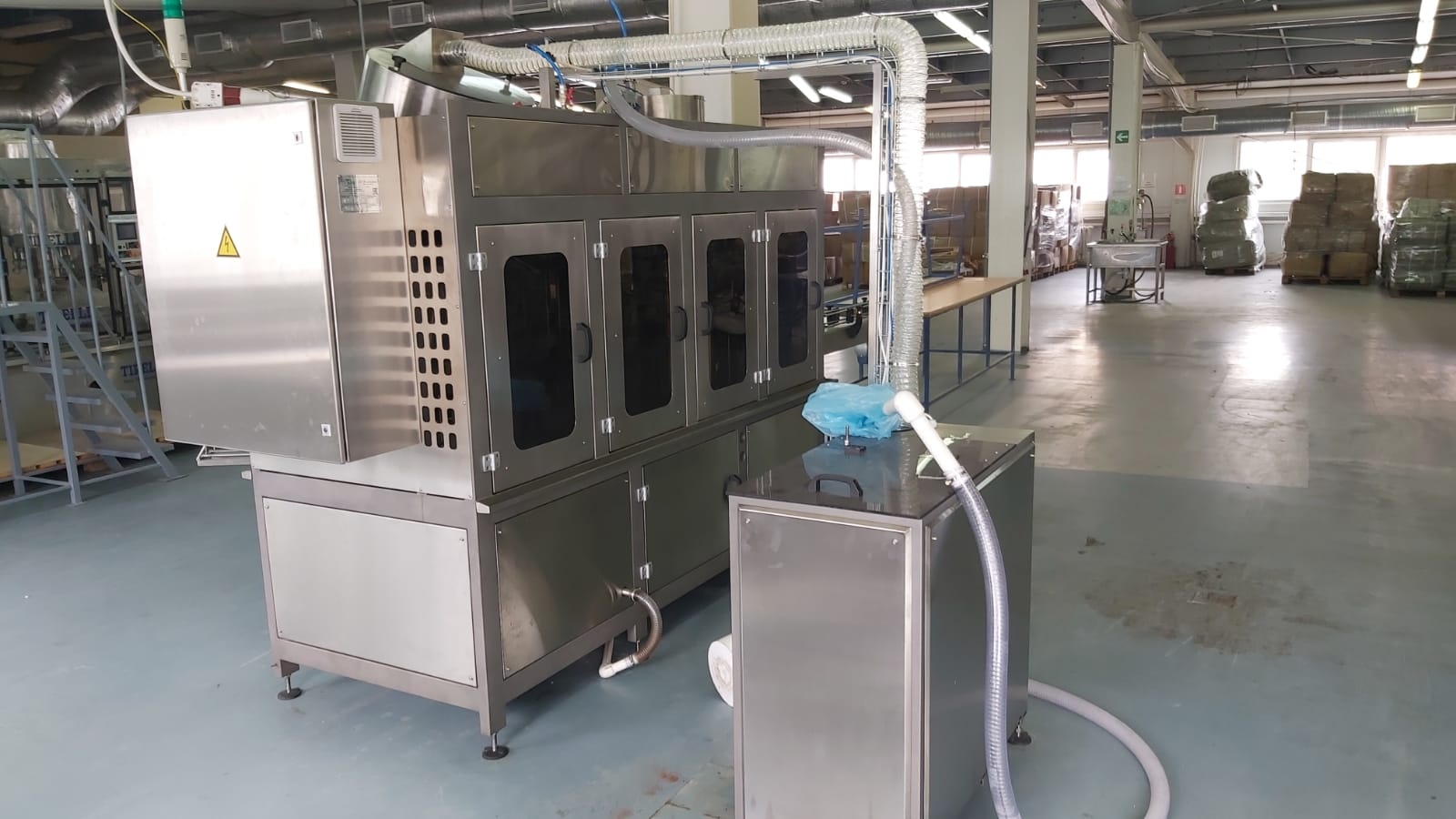

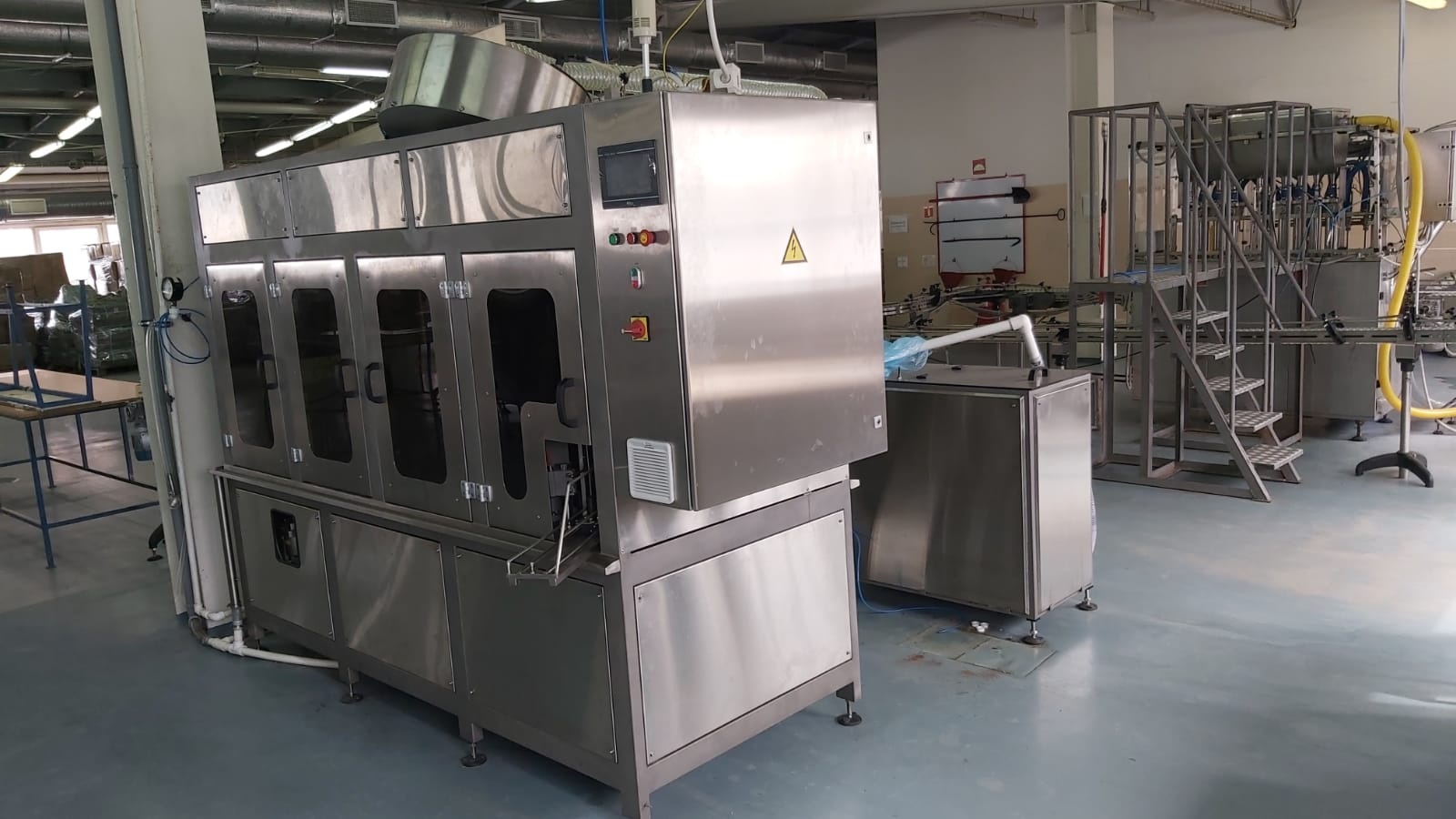

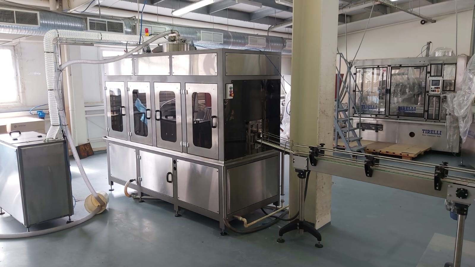

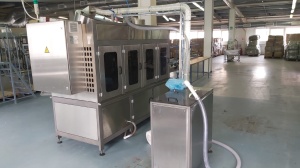

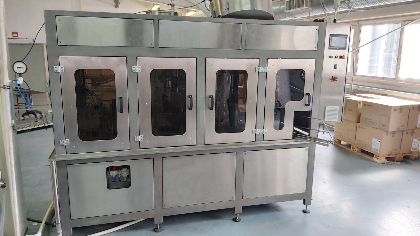

Автомат розлива и упаковки жидких продуктов в картонную упаковку типа PURE PAK «АЛЬТЕР- 04А 1500» с аппликатором крышки
Обновлено 22.07.2025 991747
 1. Состав и характеристики продукта:
            - жидкие и пастообразные продукты;
            -  температура фасовки: от 4 до 45ºС.
 2. Требования к функциям оборудования и используемые материалы:
- несущая конструкция (рама), изготовлена из нержавеющей стали марки AISI 304, тяговый орган транспортерной системы – стальная нержавеющая цепь.
 - материалы разрешены к применению в контакте с пищевыми продуктами (нержавеющая сталь  08Х18Н10Т, алюминиевый сплав Д16 с защитным покрытием, полиэтилен высокого давления, фторопласт 4, капролон ПА6)

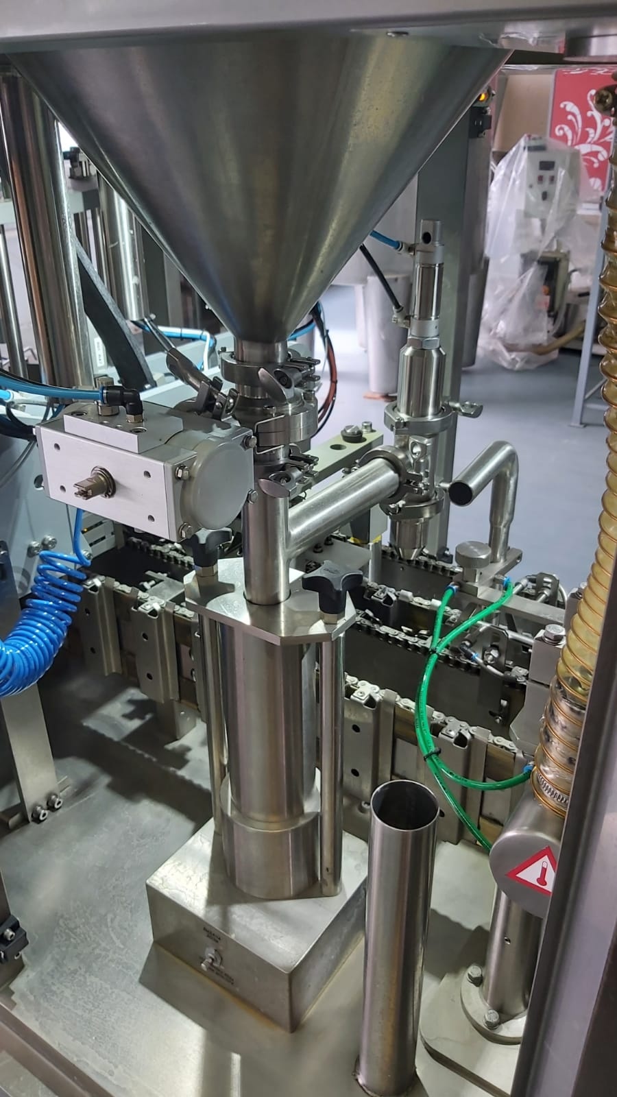

 - Дозирующее устройство: одна дозирующая секция (уплотнения поршней дозаторов - прозрачный силикон), с возможностью плавной регулировки дозы от 250 до 500 мл, с точной подстройкой.
- Погрешность дозирования:  ±2%.
- Тара: прямоугольные пакеты из высокоплотного фольгированного картона емкостью: 250мл; 330мл; 500мл. с двусторонним полиэтиленовым покрытием (упаковка типа Pure-Pak Diamond 57х57 c угловой панелью Curve , тип «В»),) с «замком» 5-ой (Skiving) и  6-ой панели  (J-Botton).
- Ультразвуковой аппликатор крышки полимерного колпачка TwistCap фирмы Telsonic AG (Швейцария),  с запайкой колпачка до розлива. Диаметр полимерного колпачка 28 мм. Возможность розлива продукта в пакеты без колпачка и в пакеты с колпачком.

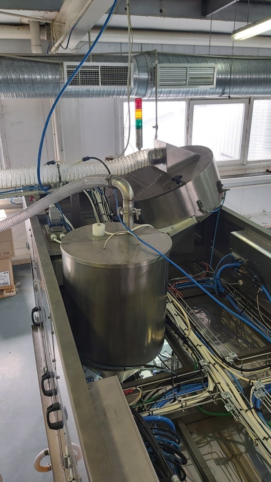

- Загрузочный бункер объемом 80 литров (с датчиков уровня, пневмоуправляемым клапаном). Фасуемый продукт в загрузочный бункер подается отдельным насосом (в комплект не входит).
- Кинематическая производительность:  1500 упаковок./час., с возможностью регулировки производительности, под кинематической производительностью понимается скорость работы механических узлов оборудования без учета свойств упаковки, дозируемого продукта и квалификации оператора.
- Габаритные размеры автомата – 3000х3100х2700 мм Вес: не более 1100 кг.
- PLC («OMRON» Япония; «SMC» Япония);
- Пневмооборудование  («Festo» Германия, «SMC» Япония)

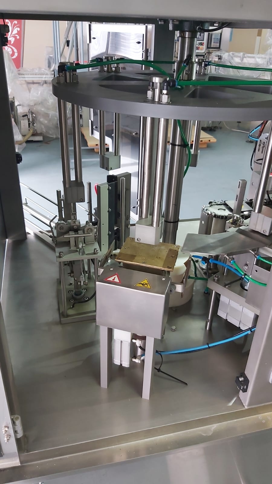

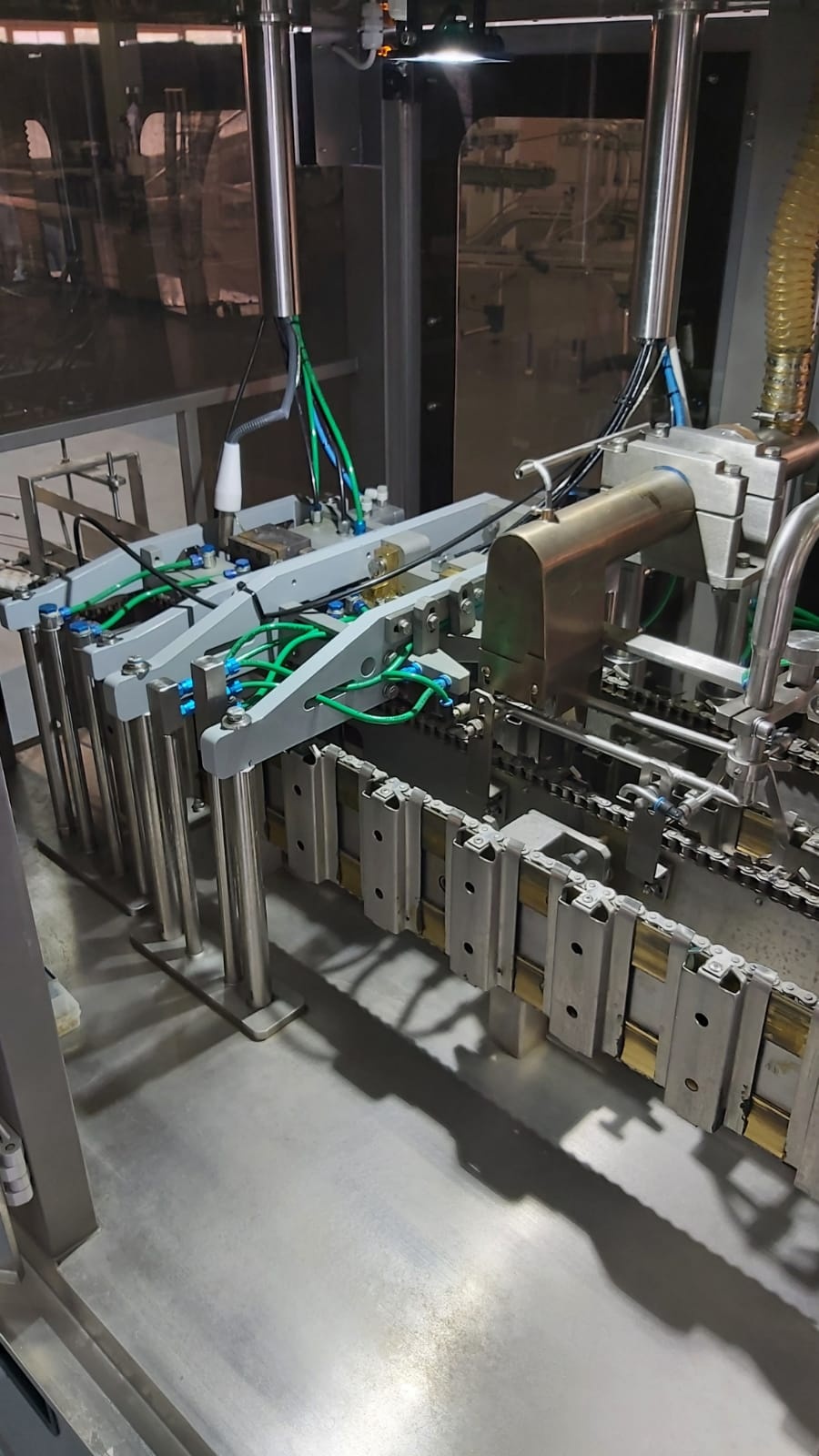

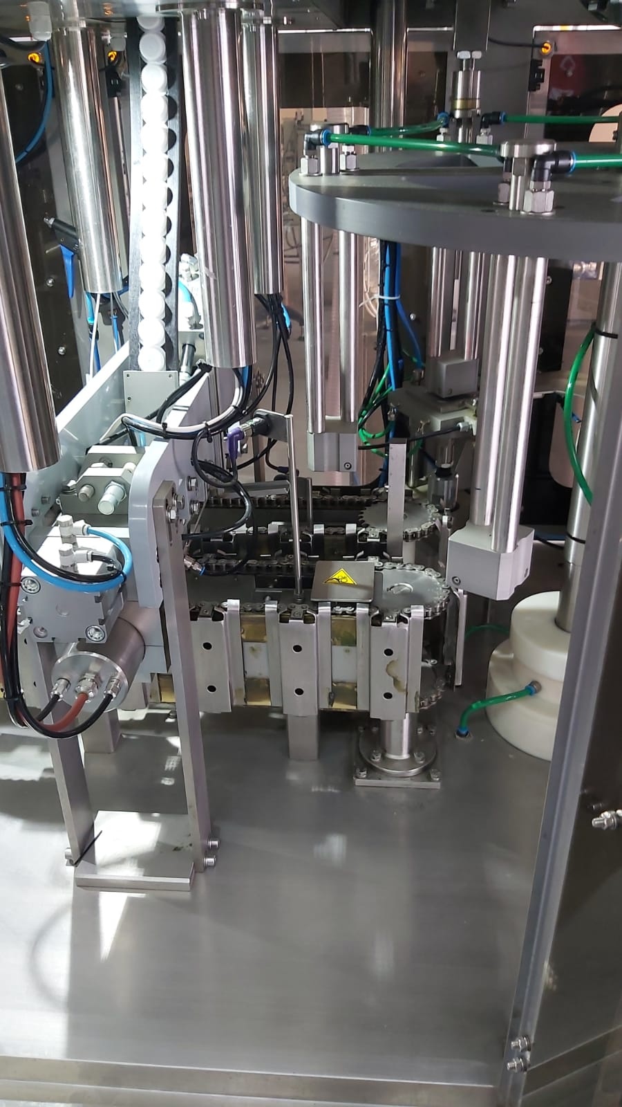

3. Комплектация автомата:

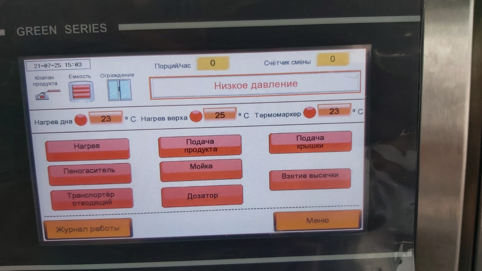

- блок управления (контроллер+терминал с сенсорной панелью управления);

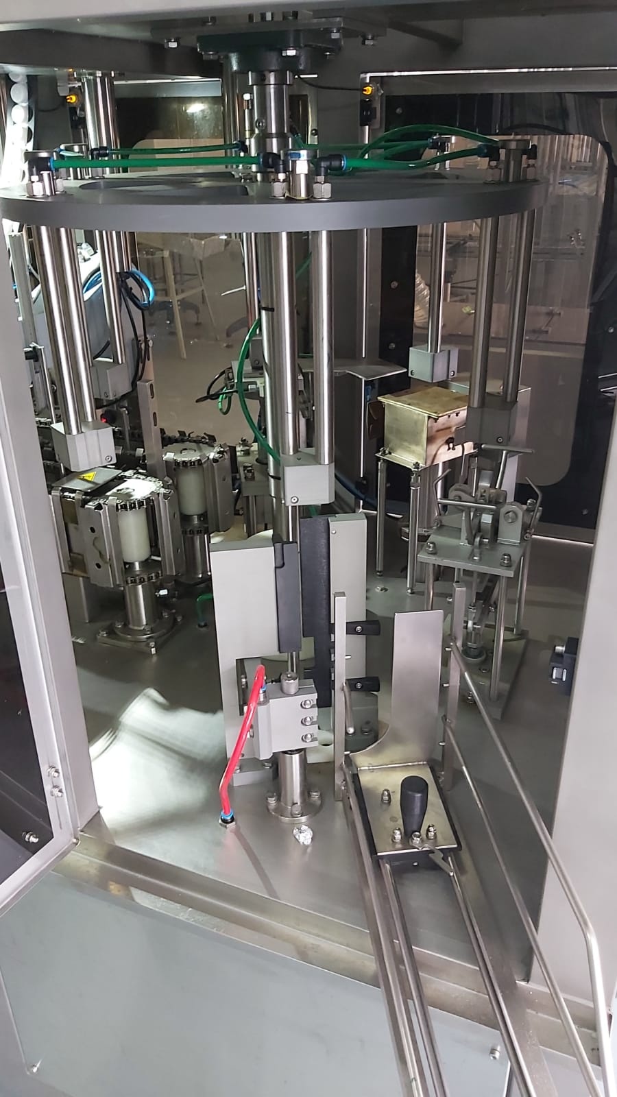

- узел подачи и подъема высечки;
- узел формирования дна пакета;
- карусель оправок;
- узел нагрева дна пакета;
- узел запайки дна пакета;
- узел съема пакета;
- узел перемещения пакета;

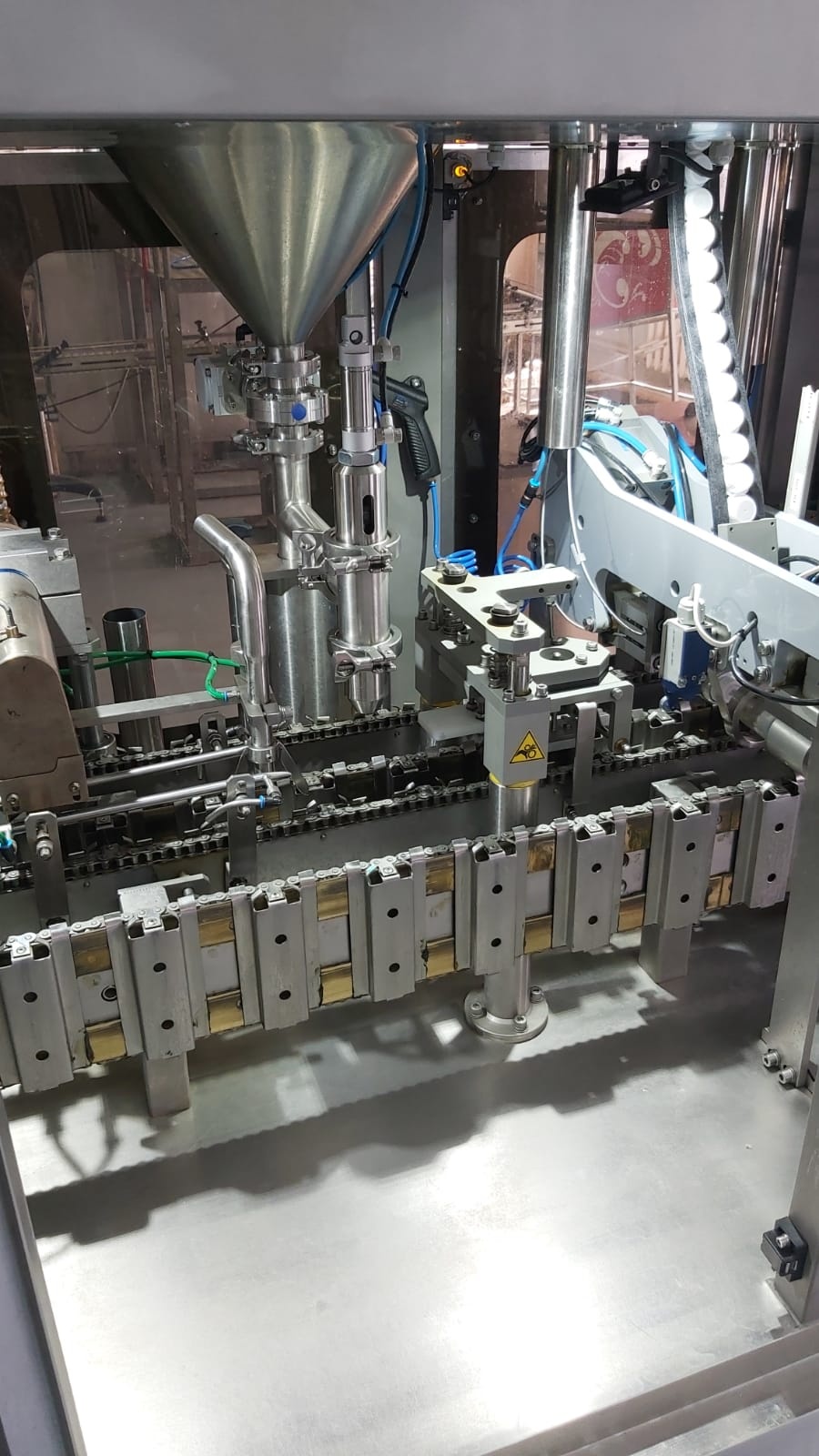

- дозатор объемного типа 500мл;
- узел удаления пены;
- аппликатор крышки Twist Cap Д28;
- узел нагрева верхней части пакета
- узел запайки верхней части пакета;
-узел маркировки (термомаркер);
- отводящий транспортер -1,5 м;
- блок подготовки воздуха;
- пневмоостров;
- автоматическая станция смазки;
- узел аварийного обдува печек;
- загрузочный бункер-80л. (с датчиком уровня, пневмоуправляемым клапаном);
 4. Технические характеристики:
Напряжение – 380/220 В , 50 Гц
Мощность – не более 15 кВт
Давление воздуха в системе – 6 кг/см.кв.
Расход воздуха  - до 1600 н. л/мин
Расход холодной воды – 0,2 м3/ч
