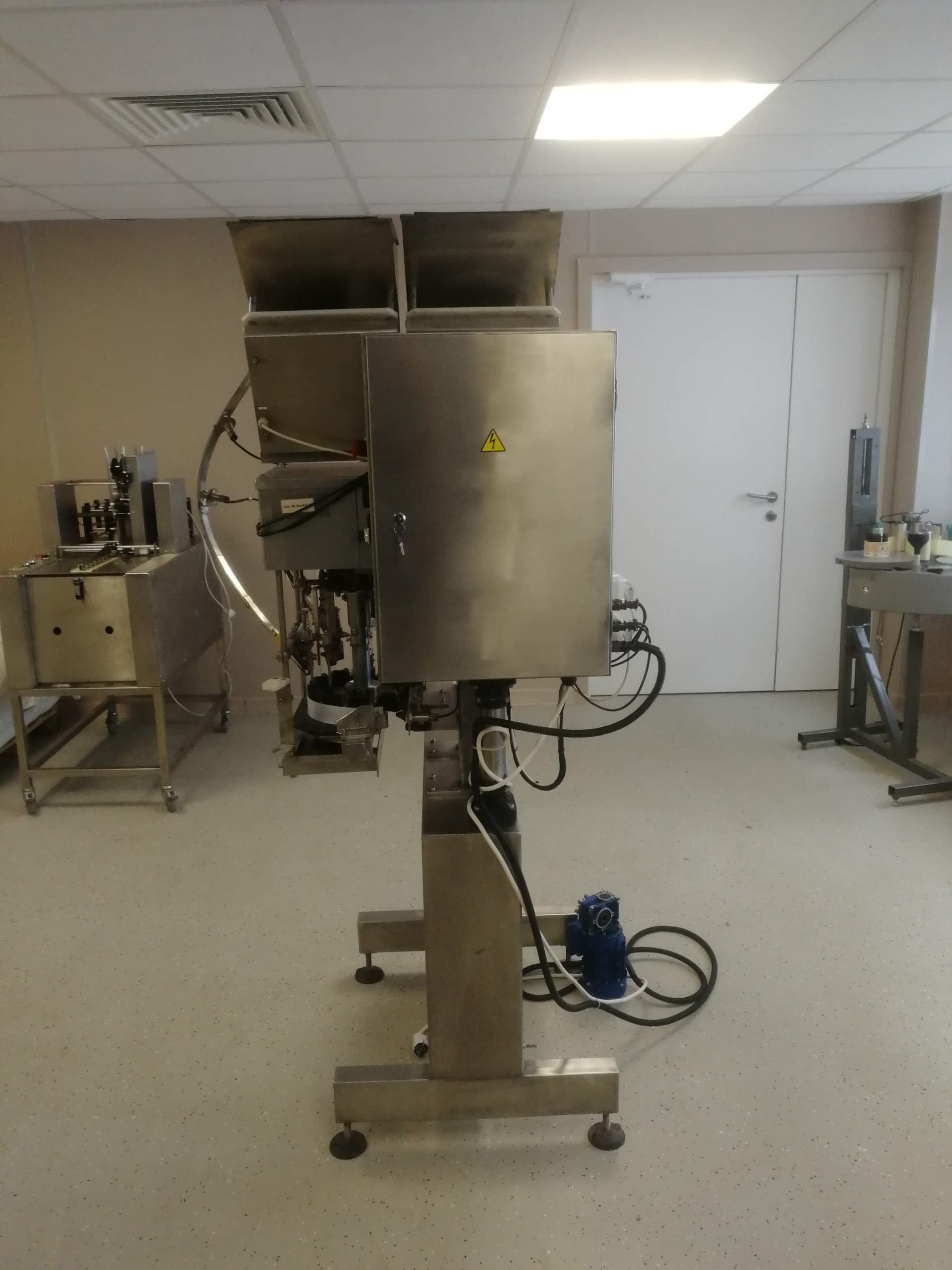

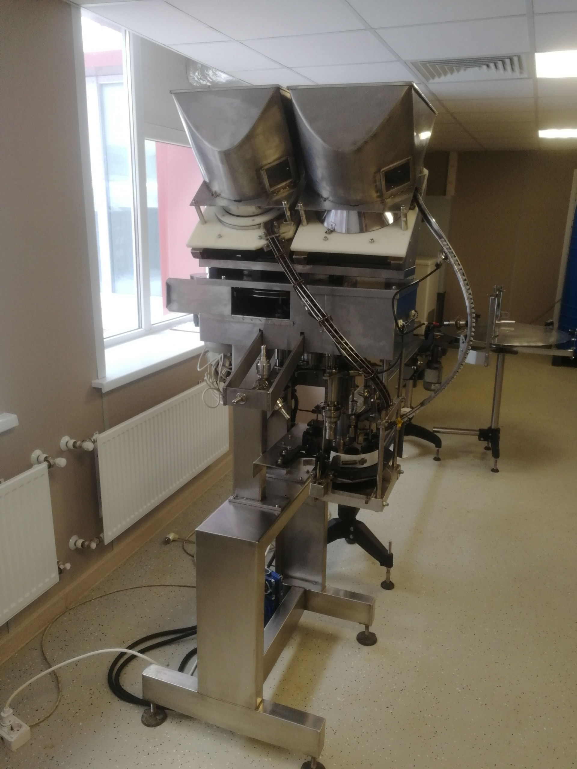

Автомат розлива и укупорки жидких препаратов во флаконы AO-27

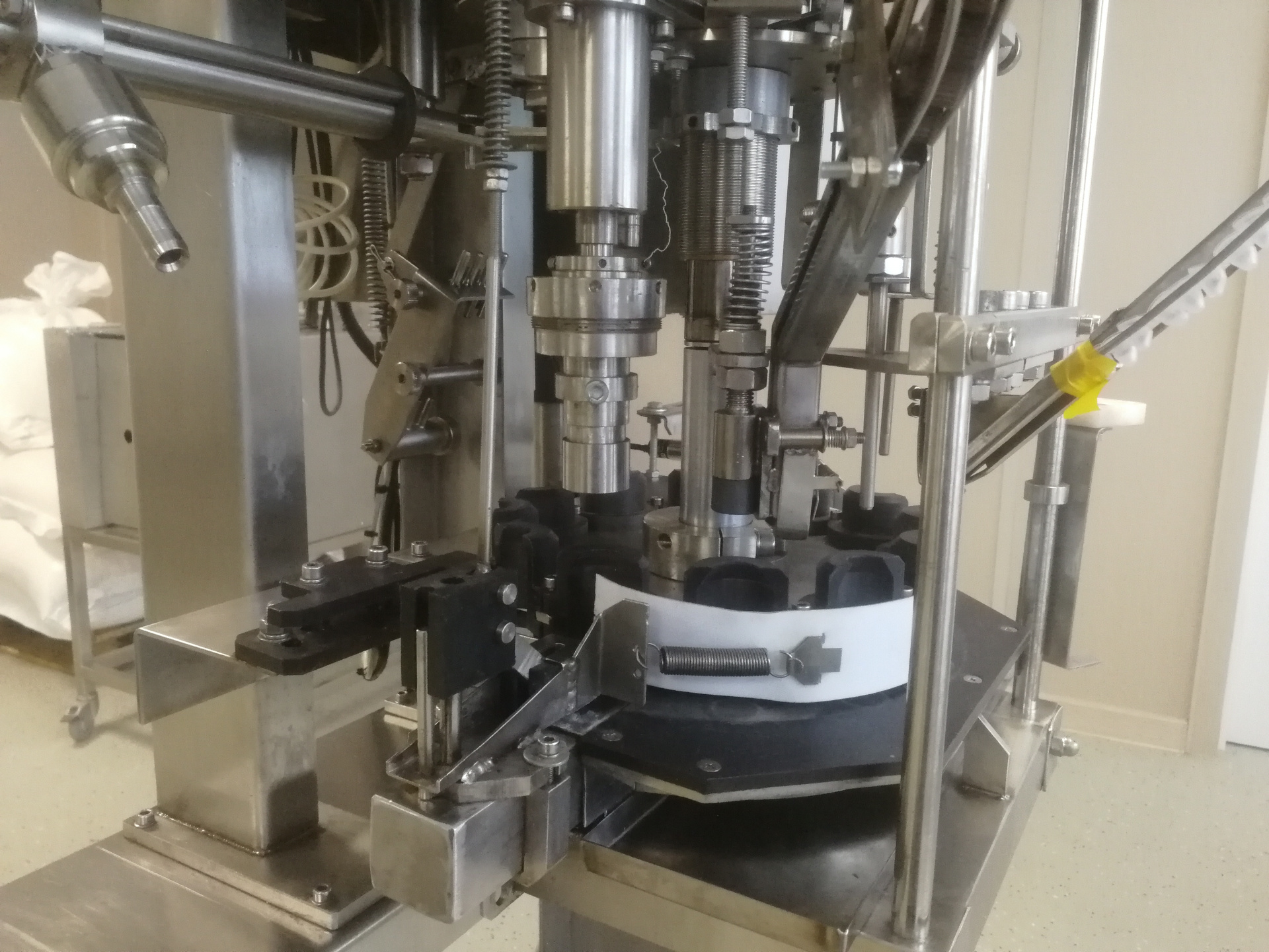

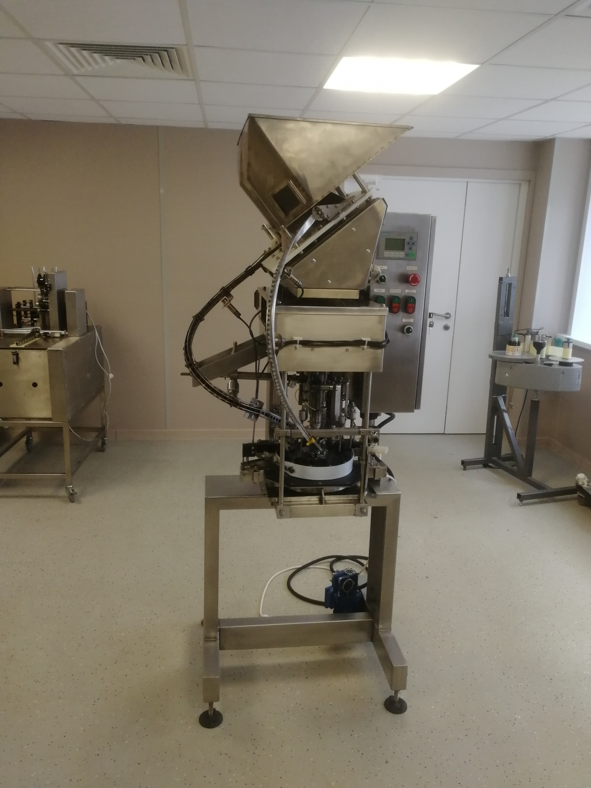

Автомат предназначен для массового производства жидких фармацевтических препаратов, а также прочих жидких продуктов в малоформатной стеклянной или пластиковой упаковке (флаконах). На автомате реализована следующая последовательность операций :
• загрузка флаконов с подающего стола на ленточный конвейер;
• переход флаконов с конвейера на ротационный стол автомата ;
• последовательное в три этапа наполнение флакона;
• двухкомпонентная укупорка флаконов, вначале внутренней пластиковой пробкой - капельницей, а затем наружной навинчиваемой пластиковой крышкой;
• выгрузка флаконов на ленточный конвейер.

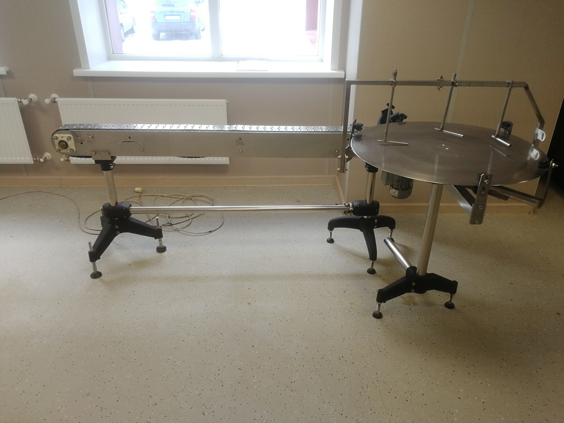

Укомплектован подающим столом и ленточным конвейером.
