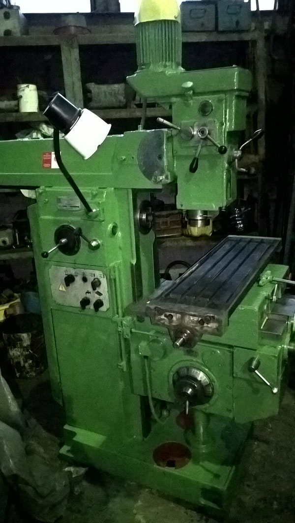

1980 г. Универсально-фрезерные станки
Станок фрезерный 6Т80Ш
Обновлено 04.10.2023 8232
Технические характеристики станка широкоуниверсального фрезерного 6Т80Ш:
1. Размеры рабочей поверхности, мм:
- ширина 200
- длина 800
2. Число Т-образных пазов 3
3. Наибольшее перемещение стола, мм:
- продольное 500
- поперечное 220
4. Расстояние от оси горизонтального шпинделя до рабочей поверхности стола, мм:
- наименьшее 0
- наибольшее 400
5. Расстояние от торца вертикального шпинделя до рабочей поверхности стола, мм:
- наименьшее 15
- наибольшее 400
6. Расстояние от оси вертикального шпинделя до направляющих станины, мм 300
7. Конец шпинделей по ГОСТ 24644-81 40
8. Количество частот врщения шпинделя 12
9. Пределы частоты вращения горизонтального шпинделя, мин-1 50-2240
10. Предел
