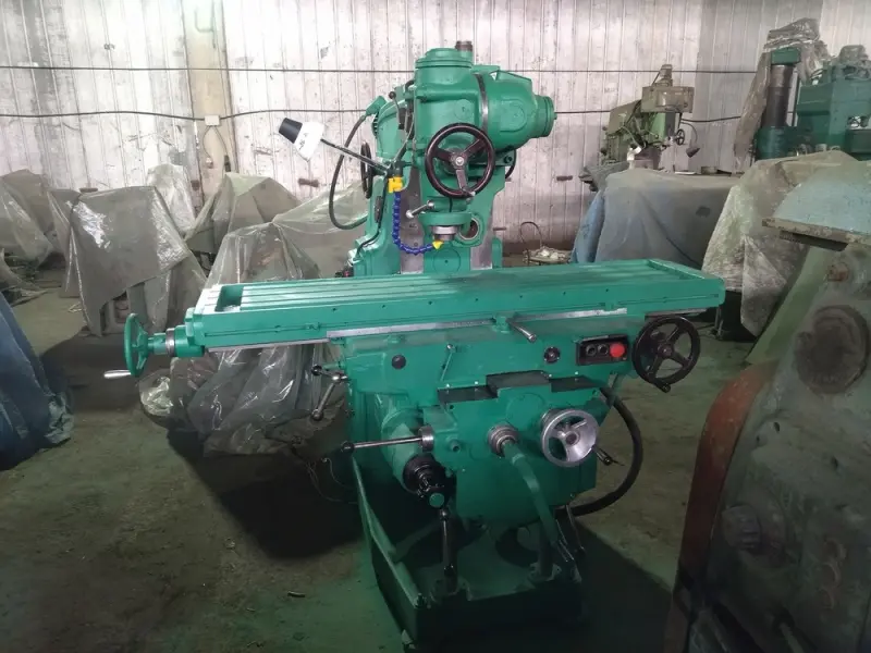

Станок фрезерный консольный широкоуниверсальный 6М83Ш , в хорошем рабочем состоянии, проведена ревизия, Новая Электрика, продаю с проверкой в работе.
Габариты станка (длина ширина высота), мм 2630 х 2140 х 2015
Масса станка, кг 4400
6М83Ш Станок фрезерный консольный широкоуниверсальный производитель Горьковский завод фрезерных станков,
Консольно-фрезерный станок модели 6М83Ш предназначен для фрезерования всевозможных деталей из стали, чугуна и цветных металлов цилиндрическими, дисковыми, фасонными, угловыми, торцовыми, концевыми и другими фрезами в условиях индивидуального и серийного производства.
На станке можно обрабатывать вертикальные и горизонтальные плоскости, пазы, углы, рамки, зубчатые колеса, можно фрезеровать всевозможные спирали, для чего стол его поворачивается вокруг своей вертикальной оси.
Преимуществом широкоуниверсальных фрезерных станков, как указывалось выше, является возможность производить с одной установки обработку заготовки с разных сторон, что очень важно в инструментальном, ремонтном и опытном производствах где установка, выверка и закрепление заготовки занимают много времени и требуют высокой квалификации рабочего.
Станок имеет два шпинделя, из которых один горизонтальный, как у станка 6М83Г, второй расположен в поворотной головке и может быть установлен под углом ±90° в продольной плоскости стола и под углом ±45° в поперечной плоскости стола.
Техническая характеристика и высокая жесткость станков позволяют полностью использовать возможности как быстрорежущего, так и твердосплавного инструмента.
Класс точности по ГОСТ 8-82 Н
Размеры рабочей поверхности стола (длина х ширина), мм 1600 х 400
Расстояние от оси горизонтального шпинделя до стола при ручном перемещении, мм 30..450
Расстояние от оси горизонтального шпинделя до хобота, мм 190
Расстояние от торца шпинделя поворотной головки до стола, мм 15..495
Расстояние от оси шпинделя поворотной головки до направляющих станины (вылет), мм 250..900
Наибольшее продольное перемещение стола, мм 900
Наибольшее поперечное перемещение стола механическое, мм 300
Наибольшее поперечное перемещение стола ручное без ограничительных кулачков, мм 320
Наибольшее вертикальное перемещение стола, мм 420
Перемещение стола на одно деление лимба (продольное, поперечное, вертикальное), мм 0,05
Скорость быстрого продольного и поперечного хода стола, м/мин 3
Скорость быстрого вертикального хода стола, м/мин 1
Число ступеней рабочих подач стола 18
Пределы продольных и поперечных рабочих подач стола, мм/мин 25...1250
Пределы вертикальных рабочих подач стола, мм/мин 8,3...416,6
Горизонтальный шпиндель. Шпиндель поворотной и накладной головок
Частота вращения горизонтального шпинделя, об/мин 31,5...1600
Количество скоростей горизонтального шпинделя 18
Частота вращения шпинделя поворотной и накладной головок, об/мин 90..1400
Количество скоростей шпинделя поворотной и накладной головок 9
Диаметр оправок, мм 32, 50
Диаметр отверстия горизонтального шпинделя, мм 29
Диаметр отверстия шпинделя поворотной и накладной головок, мм 17
Диаметр переднего подшипника горизонтального шпинделя, мм 113,75
Диаметр переднего подшипника шпинделя поворотной и накладной головок, мм 65
Торможение шпинделя есть
Предохранение шпинделя от перегрузки (муфта) есть
Выключающие упоры подачи продольных есть
Блокировка ручной и механической подачи (продольной, поперечной, вертикальной) есть
Блокировка раздельного включения подачи есть
Автоматическая прерывистая подача Продольная есть
Электродвигатель привода главного движения, кВт 10
