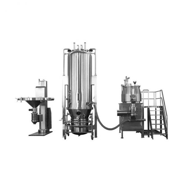

Линия для фармацевтического производства SINO - это комплексное оборудование, предназначенное для производства лекарственных препаратов. Она включает в себя различные модули и системы, которые обеспечивают выполнение всех необходимых операций в процессе производства: от смешивания и обработки сырья до упаковки и маркировки продукции.

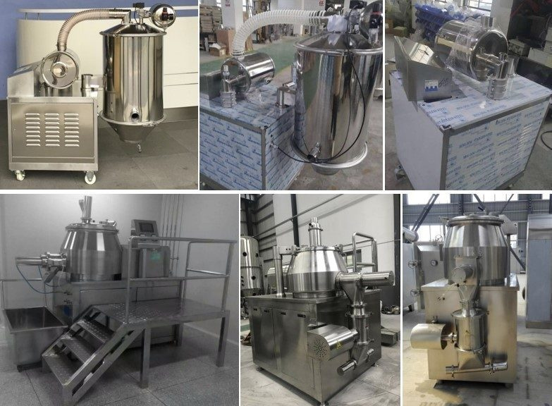

Машина вакуумной подачи
  • Модель: ZKS-6
  • Мощность двигателя: 5,5 кВт
  • Электропитание: 380 В, 50 Гц
  • Расход сжатого воздуха: Двухступенчатый 12 л/мин
  • Давление воздуха: 0,4 - 0,6 МПа
Высокоскоростной смеситель-гранулятор
  • Модель: GHL-400
  • Объем: 400 л
  • Производительность: 135 кг/партия
  • Мощность смешивания: 22 кВт
  • Скорость перемешивания: 100 - 155 об/мин
  • Мощность резки: 7,5 кВт
  • Скорость резки: 1500 - 3000 об/мин
Высокоскоростной измельчающий гранулятор (мельница WET)
  • Модель: GZL-180
  • Производительность: 60 - 150 кг/ч
  • Мощность: 1,5 кВт
  • Скорость вращения: 175 - 1000 об/мин

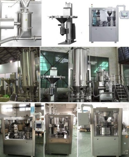

Сушилка с псевдоожиженным слоем
  • Модель: FG-120
  • Объем: 420 л
  • Производительность: 120 кг/партия
  • Мощность вентилятора: 30 кВт
  • Паровой нагреватель: 60 м²
  • Давление пара: 0,4 - 0,6 МПа
  • Расход пара: 210 кг/ч
Фармацевтический подъемник серии и сухая мельница для чаши
  • Модель: NTF-300, FBG/FBD
  • Максимальная загрузка: 100 кг/партия
  • Мощность: 5,05 кВт
  • Вес: 1200 кг
Автоматическая машина для наполнения капсул
  • Модель: NJP3500
  • Производительность: 210000 капсул/ч
  • Мощность двигателя, двигатель: 4,4 кВт
  • Мощность двигателя, вакуум: 3 кВт
  • Мощность двигателя, пыль: 2,2 кВт
  • Электропитание: 380 / 220 В, 50 Гц
  • Вакуум: 72 м³/ч, 0,03 - 0,05 МПа
  • Пыль: 20 кПа, 210 м³/ч
  • Подходит для капсул: 000, 00, 0, 1, 2, 3, 4, 5#
  • Количество отверстий сегмента: 25
  • Погрешность заполнения: ± 3,5 - ± 4,5 %
  • Шум: < 75 дБ
  • Габаритные размеры: 1555 х 1165 х 2040 мм
  • Вес: 2200 кг
Машина для полировки капсул
  • Производительность: 150000 шт/ч
  • Электропитание: 220 В, 1 ф, 50 Гц, 2А
  • Отрицательное давление: 2,7 м³/мин, 0,01 МПа
  • Сжатый воздух: 0,25 м³/мин, 0,3 МПа
  • Габаритные размеры машины: 800 х 550 х 1000 мм
  • Габаритные размеры упаковки: 870 х 600 х 720 мм
  • Вес нетто: 40 кг
  • Вес брутто: 60 кг
Пневматический вакуумный питатель
  • Модель: QVC-1
  • Производительность: 350 кг/ч
  • Расход воздуха: 180 л/мин
  • Давление подачи воздуха: 0,5 - 0,6 МПа
Автоматическая машина загрузки капсул
  • Производительность: 0 - 8000 капсул/мин
  • Объем: 176 л
