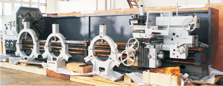

Предприятие реализует токарно-винторезный станок РМЦ 5000 (Германия) - аналог 1м65 (165, ДИП500).Станок рабочий.По всем интересующим Вас вопросам - обращайтесь по телефону!

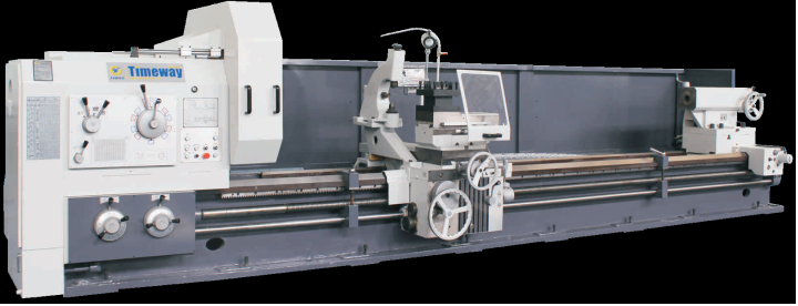

Токарно-винторезный станок AL-1000Bx5000 (аналог 1М65)
| Наименование параметра | Ед. Изм. | AL-1000B | |
| Наибольший диаметр обрабатываемой заготовки | над станиной | мм | 1000 |
| над суппортом | 615 | ||
| ГАП | - | ||
| Наибольшая длина заготовки в центрах (РМЦ) | мм | 1 500, 3000, 5000, 8000, 10000 и так далее под заказ | |
| Ширина станины | мм | 755 | |
| Вес заготовки (Mах) | кг | 8000 | |
| Диаметр отверстия в шпинделе | мм | 130; | |
| Конус шпинделя и центра | A2-15 Metrik140 | ||
| Количество инструмента | шт | 4 (ручная смена) | |
| Хвостовик инструмента | мм | 45×45 | |
| Диапазон скоростей шпинделя (21 ступеней, реверс 12) | Мин-1 | 3.15-315 Реверс 3.5-291 | |
| X/Z количество скоростей | ступени | 56/56 | |
| Скорость перемещения | мм | Продольный 0.1-12 Поперечный 0,05-6 Саласки 0,025-3 | |
| Быстрые перемещения суппорта | мм/мин | Продольный 3740 Поперечный 1870 Саласки 935 | |
| Перемещение по оси X | мм | 580 | |
| Ход салазок | мм | 300 | |
| Перемещение по оси Z | мм | 2850 | |
| Нарезаемые резьбы: | метрическая | мм | 1-120 (44 резьбы) |
| дюймовая | TPI | 28-1/4 (31 резьба) | |
| модульная | MP | 0.5-60 (45 резьб) | |
| питчевая | DP | 1/2-56 (24 резьб) | |
| Ход пиноли | мм | 300 | |
| Диаметр пиноли задней бабки | мм | 160 | |
| Конус пиноли | мм | Morse No. 6 | |
| Мощность электродвигателя главного привода | кВт | 22 | |
| Мощность электродвигателя подачи СОЖ | кВт | 0,125 | |
| Габариты | мм | 6100х2150х1700,, | |
