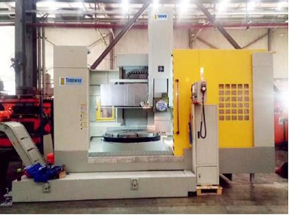

ООО «Станочный Мир»Токарно-карусельный станок модели VLK1600E с ЧПУ SIEMENS 808 (аналог 1516Ф3)
· Двухстоечный вертикальный токарный станок с ЧПУ серии спроектирован с учетом современных передовых технологий проектирования и производства и с использованием метода оптимизации проектирования CAD, с использованием новейшей концепции дизайна и оснащения передовыми отечественными и зарубежными функциями.
· Обеспечивает сильное влияние резки на производительность конструкции, избыточную нагрузку на рабочий стол, высокую динамическую и статическую жесткость станка, безопасность и стабильность всех движений, длительный срок службы и высокую эффективность обработки.
· Станок подходит для резки быстрорежущей стали и твердосплавных режущих инструментов, обработки заготовок из всех черных и цветных металлов и некоторых неметаллических материалов.
· Станок может выполнять процесс черновой и чистовой обработки внутри и снаружи цилиндра, внутренней и внешней поверхности конуса, плоской поверхности, поверхности дуги окружности и нарезания канавок.
· Станок в основном состоит из колонны, рабочего стола, балки, вертикальной стойки инструмента, редуктора главного привода, механизма подъема балки, механизма подачи вертикальной стойки инструмента, устройства защиты направляющей балки, полного корпуса станка, электрической системы, гидравлической системы, системы охлаждения и т.д.
Характеристики структуры продукта:
· В колонне применен оптимизированный дизайн коробчатой конструкции и разумный элемент жесткости компоновки, обеспечивающий хорошую термостойкость, высокую прочность и высокую жесткость. Направляющая колонны подвергается шлифовке после закалки, чтобы повысить износостойкость и продлить срок службы. Направляющие имеют уплотнительную крышку из нержавеющей стали для защиты и снижения скорости коррозии.
· Основание рабочего стола изготовлено из высокопрочного и особо жесткого чугуна для повышения стабильности и поглощения вибрации. Уникальная термосимметричная структура, предотвращающая влияние повышения температуры шпинделя на точность обработки.
· Шпиндель оснащен датчиком шпинделя, обеспечивающим постоянную линейную скорость резки. Разделение рабочего стола, основания рабочего стола и двигателя с помощью V-образной ременной передачи, макс. ограничение уменьшает вибрацию двигателя, нагрев напрямую влияет на точность обработки.
· Направляющая балки обладает очень высокой износостойкостью после закалки и шлифования, что гарантирует долговременную стабильность и высокую точность обработки. Большая ширина горизонтальной направляющей с широкой направляющей конструкцией, шариковый винт в середине направляющей полностью решает проблему крутящего момента привода, в направляющей используется направляющая paster, хорошие сейсмические характеристики, большая грузоподъемность, коэффициент трения снижения. Для обеспечения точности подъема балки используются две точки зажима.
· В рабочем столе используется интегрированная конструкция шпинделя фиксированного типа с высокой жесткостью, высокой точностью и коротким укорочением. Шпиндель оснащен установленным высокоточным упорным шарикоподшипником и установленным двухрядным коротким цилиндрическим роликовым подшипником. Компактная конструкция, в то же время выдерживающая радиальную нагрузку, осевую нагрузку и момент наклона, а при перегрузке упругая деформация невелика, улучшила точность вращения рабочего стола и грузоподъемность.
· Подающий узел: горизонтальная подача инструмента (ось X) и вертикальная подача штосселя (ось Z) приводятся в действие серводвигателем переменного тока через приводной шариковый винт редуктора, редуктор и винт через гибкое соединительное соединение, высокая эффективность передачи, небольшая ошибка передачи, высокая точность передачи.
· В главной передаче используется зубчатая передача, в шестернях используется высокопрочный материал и процесс закалки и шлифования, поэтому он может реализовать высокоскоростное усилие резания, высокую точность и скорость передачи, а также снизить вибрацию и шум трансмиссии. Главная передача управляется серводвигателем горизонтального шпинделя, может осуществлять бесступенчатую скорость в четыре смены, подходит для обработки заготовок из всех материалов, для реализации широкого изменения скорости вращения шпинделя и резки с большим крутящим моментом в тяжелых условиях, для низкоскоростной и тяжелой резки заготовок большого диаметра и высокоскоростной резки заготовок меньшего диаметра. Большая шестерня изготовлена из высококачественной легированной стали путем закалки и шлифования на высокоточном зубошлифовальном станке для снижения шума при работе шпинделя.
· Четырехпозиционная стойка для электроинструмента: высокая точность позиционирования, большое усилие зажима, большая грузоподъемность, стабильная и надежная. Уникальный держатель для резки в виде ласточкиного хвоста, более точное позиционирование, большее усилие зажима.
· Электрический шкаф размещен непосредственно внутри колонны, поэтому конструкция более компактная, экономится место. Красивый внешний вид, маркировка проводов четкая и законченная, проводка аккуратная; Подключение электрического шкафа к кровати осуществляется с помощью специального кабельного соединения. Электрический шкаф оснащен кондиционером, безопасным и стандартным, для обеспечения постоянной температуры контроллера, стабильности работы контроллера.
· Точный масляный радиатор может предотвратить термическую деформацию станка, стабильное давление масла, предотвратить масляный удар, повысить точность обработки, уменьшить погрешность механического воздействия, снизить затраты на техническое обслуживание станка за счет охлаждения гидравлического масла станка.
· Направляющая и винт используют централизованную смазку, используют установленную автоматическую станцию смазки, благодаря управлению электрической системой все точки смазки могут регулярно смазываться количественно, операция смазки более проста.
Технические характеристики:
| Спецификация | Ед. изм. | VLK1600E |
| Макс. диаметр обточки | мм | 1600 |
| Диаметр стола | мм | 1400 |
| Макс. высота обработки | мм | 1000 |
| Макс. вес заготовик | кг | 8000 |
| Форма шпинделя | A2-11 | |
| Крутящий момент | Нм | 25000 |
| Диапазон скорости шпинделя | об/мин | 1 ~ 160 |
| Перемещение по оси Х | мм | 20-1030 |
| Перемещение по оси Z | мм | 800 |
| Быстрая подача по оси Х/ Z | мм/мин | 2000/2000 |
| Скорость подачи по оси Х/ Z | мм/мин | 0,1-500 |
| Кол-во инструментов | 4 | |
| Размер хвоста инструмента (электросмена) | мм | 32 х 40 |
| Мощность мотора | кВт | 30 |
| Сервомотор X/Z | Нм | 15/11 |
| ШВП по X | мм | Ø63/10 |
| ШВП по Z | мм | Ø50/10 |
| Общая Мощность станка | кВт | 45 |
| Размеры(Д х Ш х В) | мм | 5630 х 3010 х 4660 |
| Вес | кг | 14500 |
