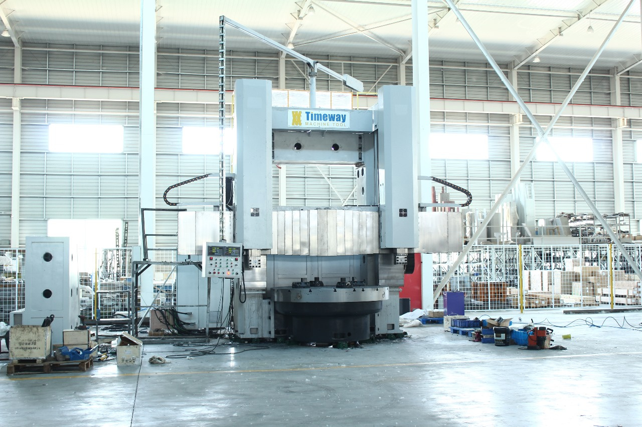

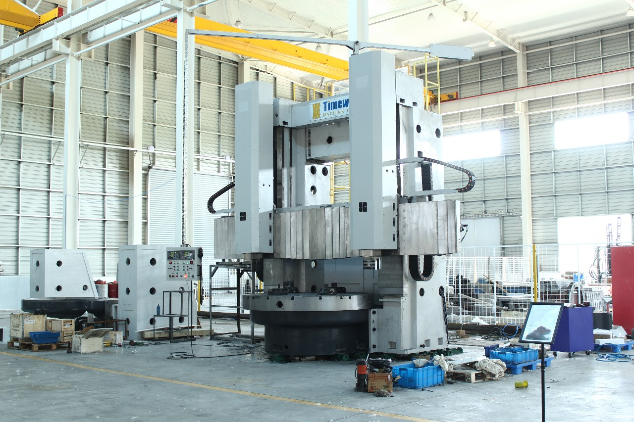

ООО «Станочный Мир»Двухстоечный токарно-карусельный станок серии VDK3150E с ЧПУ SIEMENS аналог 1532Ф3
Двухстоечный токарно-карусельный станок серии VDК предназначены для тяжёлой высокопроизводительной обработки с высокой точностью крупных изделий. Станки этой серии применяются в моторостроении, производстве турбинных генераторов, а также в других областях машиностроения.
Двухстоечные токарно-карусельные станки используют для операций точения, расточки, калибровки.
Технические характеристики
| Параметр | Ед. изм. | VDК3150E |
| Размер стола | мм | Φ2500 |
| Макс. диаметр точения | мм | Φ3150 |
| макс. высота обработки | мм | 2000 |
| Макс. нагрузка на стол | т | 16 |
| Сечение державки резца | мм | 40*50 |
| поперечный ход вертикальной стойки инструмента | мм | -20-1750 |
| вертикальный ход стойки инструмента | мм | 1250 |
| перемещение поперечной балки | мм | 1730 |
| Усилие резания на стойке ин-та | Н | 32000 |
| Макс. крутящий момент стола | Н.м | 32000 |
| Скорость вращения стола | Мин-1 | 2-63 |
| Количество Т-образных пазов: | 4 | |
| Ступени скорости подачи инструмента-стойки: | Бесступенчатое | |
| Диапазон скоростей подачи инструмента от стойки к стойке: | мм/мин | 0,1-1000 |
| Быстрая скорость подачи столба инструмента: | мм/мин | 4000 |
| Минимальная дискретность | мм | 0,001 |
| Точность позиционирования составляет | мм | 0,03/1000 |
| Точность перемещения составляет | мм | 0,015/1000 |
| Мощность главного электродвигателя | кВт | AC 60 |
| Мощность двигателя подъёма траверсы | кВт | 7.5 |
| Вес станка | т | 44 |
| Габариты | мм | 9740х5880х6450 |
Стандартные аксессуары:
▪ Контроллер с ЧПУ
▪ Главный двигатель сервопривода переменного тока CTB мощностью 60 кВт
▪ Зажимные губки
▪ Держатель инструмента
▪ Рабочая лампа
▪ Гидравлическая система
▪ полузакрытое ограждение
▪ Авто. конвейер для стружки
▪ Система смазки
▪ Масляный радиатор для шпинделя
▪ Кондиционер для электрического шкафа
▪ Телескопический защитный кожух для направляющих
▪ Электрические компоненты с маркировкой CE
▪ Выравнивающие клинья и фундаментные болты
▪ Рабочие инструменты
▪ Руководство по эксплуатации
