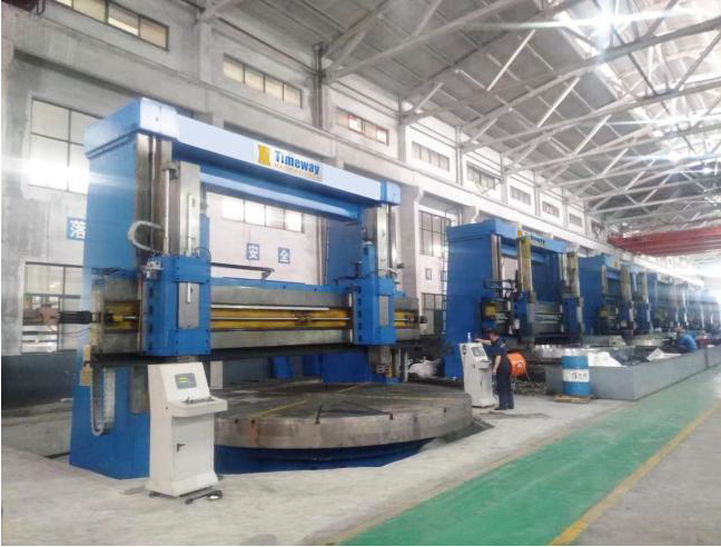

ООО «Станочный Мир»Двухстоечный токарно-карусельный станокVDL4000E нагрузка на стол 32т аналог 1540
Двухстоечный токарно-карусельный станок серии VDL предназначены для тяжёлой высокопроизводительной обработки с высокой точностью крупных изделий. Станки этой серии применяются в моторостроении, производстве турбинных генераторов, а также в других областях машиностроения.
Двухстоечные токарно-карусельные станки используют для операций точения, расточки, калибровки.
Станки серии VDL опционально можно оснастить системой цифровой индикации (УЦИ), для каждой модели есть выбор типа исполнения: максимально допустимая нагрузка на стол; максимальная высота обработки.
Технические характеристики
| Параметр | Ед. изм. | VDL4000E |
| Размер стола | мм | Φ3600 |
| Макс. диаметр точения | мм | Φ4000 |
| макс. высота обработки | мм | 3150 |
| Макс. нагрузка на стол | т | 32 |
| Сечение державки резца | мм | 40*50 |
| Макс. усилие резания стойки инструмента: | Н | 40000 |
| Макс. крутящий момент стола | Н.м | 80000 |
| Диапазоны коробки скоростей | ступени | 2 |
| Скорость вращения стола | Мин-1 | 0,5-50 |
| Диапазон подач | мм/мин | 0,1-500 |
| Макс. горизонтальное перемещение суппорта | мм | 20-2200 |
| Макс. вертикальное перемещение суппорта | мм | 1600 |
| Макс. ход траверсы | мм | 2750 |
| Скорость движения траверсы | Мм/мин | 350 |
| Ускоренное перемещение | мм/мин | 4000 |
| Мощность главного электродвигателя | кВт | AC 75 |
| Мощность электродвигателя подъёма балки | кВт | 18,5 |
| Вес станка | т | 82 |
| Габариты | мм | 11300x6000x8700 |
