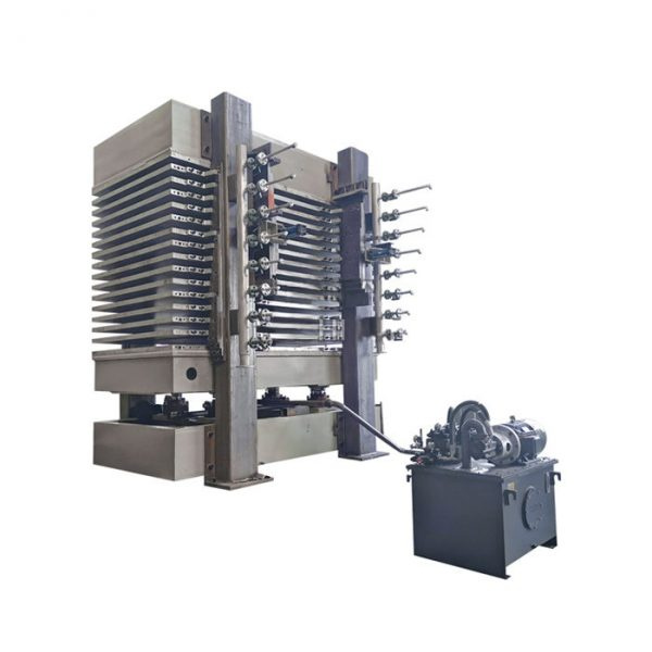

Сушилка для шпона HYG48-40-15H - это специализированное оборудование, разработанное для эффективной сушки шпона. Шпон - это тонкий лист древесины, широко используемый в производстве мебели и отделочных работ.
  • Количество слоев: 15
  • Производительность: 20 м3/24 часа при условии сушки (шпон 4x8 футов, толщина 1,5 мм, влажность 70%-10%)
  • Номинальное давление: 40 тонн
  • Номинальное масляное давление: 12,7 мПа

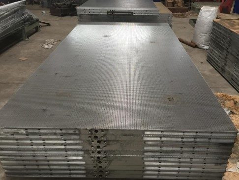

  • Толщина пластины: 30 мм
  • Габариты плиты: 2700 х 1370 х 42 мм
  • Расстояние между плитами: 60 мм
  • Скорость закрывания плит: 3 м/мин
  • Размер цилиндров: Ф100 мм х 4
  • Ход цилиндра: 900 мм
  • Мощность двигателя: 22 кВт
  • Материал изготовления горячей плиты: углеродистая сталь Q345B с линиями канавок
  • PLC: Siemens
  • Габаритные размеры: 5410 х 2085 х 3280 мм
  • Вес: 26500 кг
