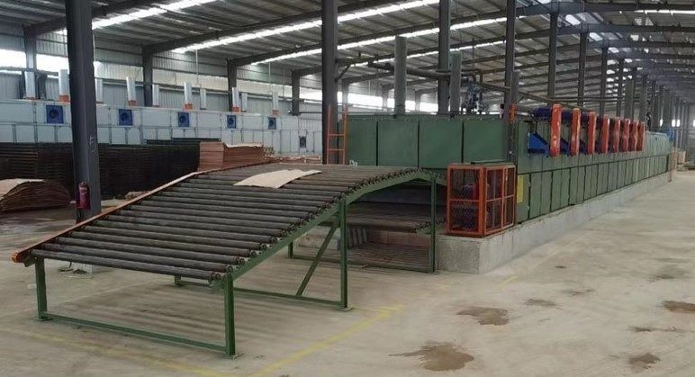

Сушилка для шпона SYJX-GT-3C-22M - это специализированное оборудование, разработанное для эффективной сушки шпона. Шпон - это тонкий лист древесины, широко используемый в производстве мебели и отделочных работ.
  • Модель: SYJX-GT-3C-22M
  • Рабочая ширина: 4000 мм
  • Количество рабочих слоев: 3 шт
  • Зона нагрева: 9 секций х 2000 = 18000 мм
  • Зона охлаждения: 2 секции х 2000 = 4000 мм
  • Общая мощность: 178 кВт
  • Мощность трансмиссионного двигателя: 7,5 кВт х 3 шт = 22,5 кВт
  • Мощность двигателя нагрева и обдува: 15 кВт х 9 шт = 135 кВт
  • Мощность двигателя охлаждающего вентилятора: 5,5 кВт х 2 блока + 4 кВт х 2 шт = 19 кВт
  • Мощность двигателя конвейера: 1,5 кВт × 1 комплект = 1,5 кВт
  • Скорость передачи: 1 - 15 м/мин
  • Теплоноситель: пар или термальное масло
  • Потребления тепла: 1,8 млн. ккал
  • Количество радиаторов: 9 шт
  • Габаритные размеры радиаторов: 1800 х 600 х 1600 мм
  • Температура сушки: 120 - 170 ℃
  • Толщина сушки: 1,5 - 4 мм
  • Начальное содержание воды в шпоне: 60 %
  • Конечное содержание воды в шпоне: 10 ± 2 %
  • Производительность сушки: 2,8 - 3,5 м³/ч
  • Расстояние между роликами: 330 мм
  • Диаметр роликов: Φ 100 мм х 2,75 мм
  • Габаритные размеры (без учета фундамента): 34380 х 6000 х 3100 мм
  • Вес (приблизительно): 71000 кг
