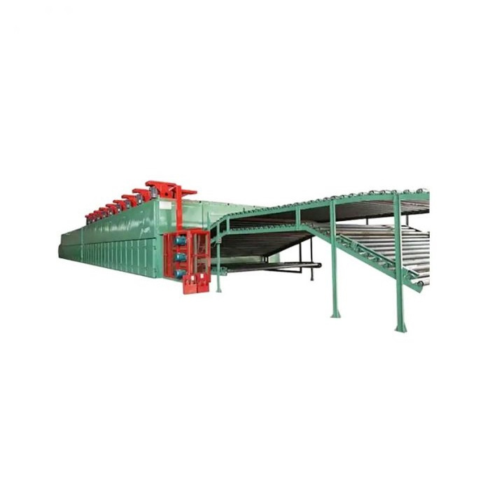

Роликовую сушилку для шпона SYJX-GT-4C-30M
Обновлено 06.02.2024 915217
  • Модель: SYJX-GT-4C-30M
  • Рабочая ширина: 4200 мм
  • Количество рабочих слоев: 4 шт
  • Зона нагрева: 13 секций х 2000 мм = 26000 мм
  • Зона охлаждения: 2 секции х 2000 мм = 4000 мм
  • Зона подачи: 3000 мм
  • Зона естественного охлаждения: 5000 мм
  • Скорость передачи: 4 - 8 м/мин
  • Теплоноситель: Термальное масло
  • Теплоотвод: Количество: 13 комплектов / Габаритные размеры: 1800 х 600 х 1450 мм
  • Температура сушки: 180 ºС
  • Толщина сушки: 1,5 - 4 мм
  • Начальная влажность шпона: 80 %
  • Конечная влажность шпона: 4 ± 2 %
  • Производительность: 3 м3/ч
  • Расстояние между роликами: 330 мм
  • Диаметр ролика: 100 х 2,75 мм
  • Теплопотребление: 3 млн ккал
  • Мощность трансмиссионного двигателя: 11 кВт х 4 комплекта = 44 кВт
  • Мощность двигателя нагрева и обдува: 15 кВт х 13 комплектов = 195 кВт
  • Мощность двигателя охлаждающего вентилятора: 5,5 кВт х 2 комплекта = 11 кВт
  • Мощность трансмиссионного двигателя: 3 кВт х 1 комплект = 3 кВт
  • Общая мощность: 260 кВт
  • Габаритные размеры: 38000 х 6000 х 3100 мм
  • Вес: 120000 кг
