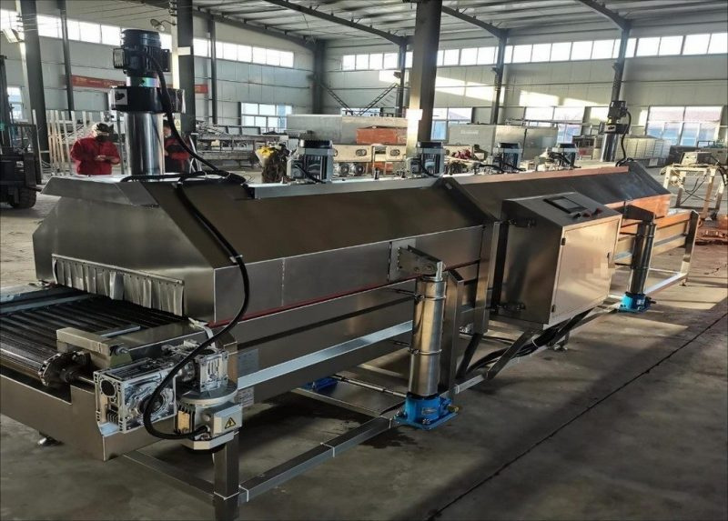

Туннельную камеру шоковой заморозки для мяса и рыбы YSD-700
Обновлено 21.09.2023 829864
Туннельная камера шоковой заморозки YSD-700 предназначена специально для замораживания мяса и рыбы. Она обеспечивает быстрое и равномерное охлаждение продуктов, сохраняя их свежесть и качество.
  • Модель: YSD-700
  • Вид замораживаемой продукции: Мясо и рыба
  • Тип камеры: азотная
  • Материал изготовления: нержавеющая сталь 304
  • Мощность: 3,5 кВт
  • Напряжение: 380 В / 50 Гц / 3P
  • Производительность (зависит от продукции, показатель средний): 700 кг/час
  • Температура подачи замороженного продукта: ≤ 20℃
  • Температура выгрузки замороженного продукта: -18℃ ~ -80℃
  • Время замораживания: регулируется от 10 до 45 мин
  • Ширина сетчатого ремня: 1000 мм
  • Длина входного отверстия: 600 мм
  • Длина выходного отверстия: 400 мм
  • Длина основного корпуса: 9500 мм
  • Габаритные размеры: 10500 х 1550 х 1700 мм
  • Вес: 4500 кг
