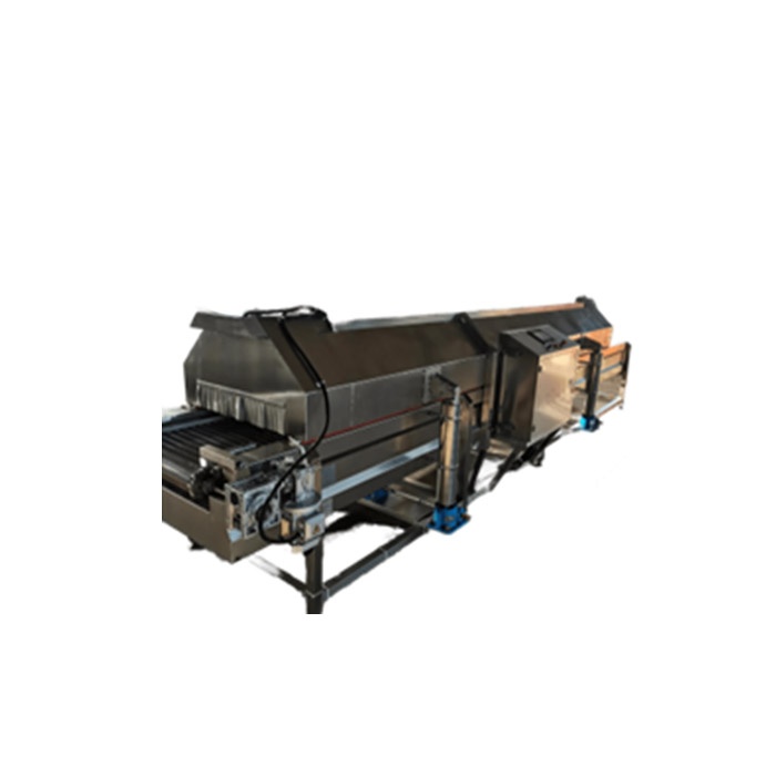

Туннельную камеру шоковой заморозки YSD-1000
Обновлено 20.08.2024 955102
  • Модель: YSD-1000
  • Производительность: 1000 кг / ч
  • Холодопроизводительность: около 15 кВт
  • Температура подачи замороженного продукта: ≤20 ℃ (средняя температура)
  • Температура выгрузки замороженного продукта: -18 ℃ (средняя температура)
  • Время замораживания: 10 – 45 мин, регулируется
  • Структурная форма: Сплошная
  • Формы заморозки: Выдувная заморозка
  • Метод подачи воздуха: Обдув поверхности воздушным потоком
  • Длина основного корпуса: 11000 мм
  • Размеры сетчатой ленты:
  • Ширина: 1200 мм
  • Форма: 304 нержавеющая сталь, плетеный сетчатый пояс
  • Диаметр стержня: φ10 мм, 304 нержавеющая сталь
  • Шаг: 38,1 мм
  • Ременная передача: Звездообразная, 304 нержавеющая сталь
  • Конструкция кронштейна сетчатого ремня: Опора из квадратной трубы, 304 нержавеющая сталь
  • Части трансмиссии:
  • 2 редуктора
  • Звездочки трансмиссии, 304 нержавеющая сталь
  • Приводные цепи перфорированы, 304 нержавеющая сталь
  • Трансмиссионный вал: 304 нержавеющая сталь
  • Вентиляторная часть:
  • Воздуховод, 304 нержавеющая сталь
  • Лопасть вентилятора, 304 нержавеющая сталь
  • Система блокировки ветра:
  • Дефлектор ветра, 304 нержавеющая сталь
  • Ветрозащитный экран 1,5 мм
  • Теплоизоляционная плита:
  • Толщина пластины: 120 мм
  • Двусторонняя панель: Нержавеющей сталь
  • Электрическая часть управления: Кнопочный переключатель, PLC
  • Длина загрузочного отверстия: 800 мм
  • Длина выпускного отверстия: 450 мм
  • Толщина хранилища: 120 мм
  • Скорость движения сетчатой ленты: Плавно регулируется
  • Форма теплообмена при замораживании замороженных продуктов: Теплообмен с принудительной конвекцией.
  • Минимальная температура замораживания: -196℃
  • Форма уплотнения двери склада: Уплотнительная лента, устойчивая к низким температурам
  • Конструктивная форма основного склада: Полностью закрытая шестигранная конструкция
  • Энергосберегающие меры: Ветрозащитная панель и ветрозащитное устройство для впуска и выпуска.
  • Эксплуатация: 0 ℃ – 120 ℃, регулируется
  • Форма подключения: Трехфазная четырехпроводная система
  • Электропитание: 380 В / 50 Гц / 3P
  • Мощность: 11,5 кВт
  • Габаритные размеры: 12250 х 1950 х 1700мм
