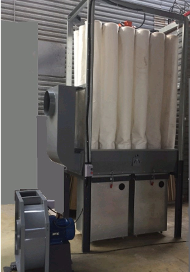

Аспирационная установка OPEN/4представляет собой открытый модуль с рукавными фильтрами, предназначенный для удаления мелкодисперсной древесной пыли при производстве изделий из дерева и...
Станкофф.RUУстановка предназначена для удаления измельченных древесных отходов (стружки, опилок пыли) от деревообрабатывающих станков с отделением отходов в контейнеры и возвратом очищенного воздуха в цех.

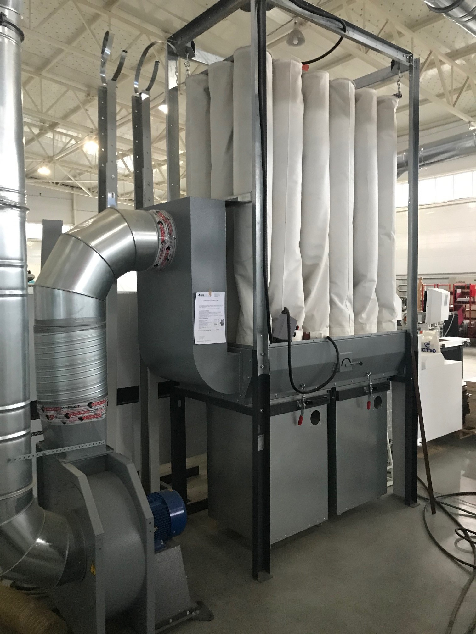

Аспирационная установка может размещаться как в цехе, так и снаружи здания.
В комплект поставки включены:
* корпус фильтра из стального профиля;
* электрическая панель запуска с кнопками запуска/ остановки установки аспирации;
* электрическая панель запуска с кнопками запуска/ остановки вибрационной станции;
* вентилятор на виброопорах с возможностью анкерения к фундаменту;
* входной патрубок диаметром 315 мм;
* 18 рукавных фильтров (из текстиля), с вибрационной станцией наверху;

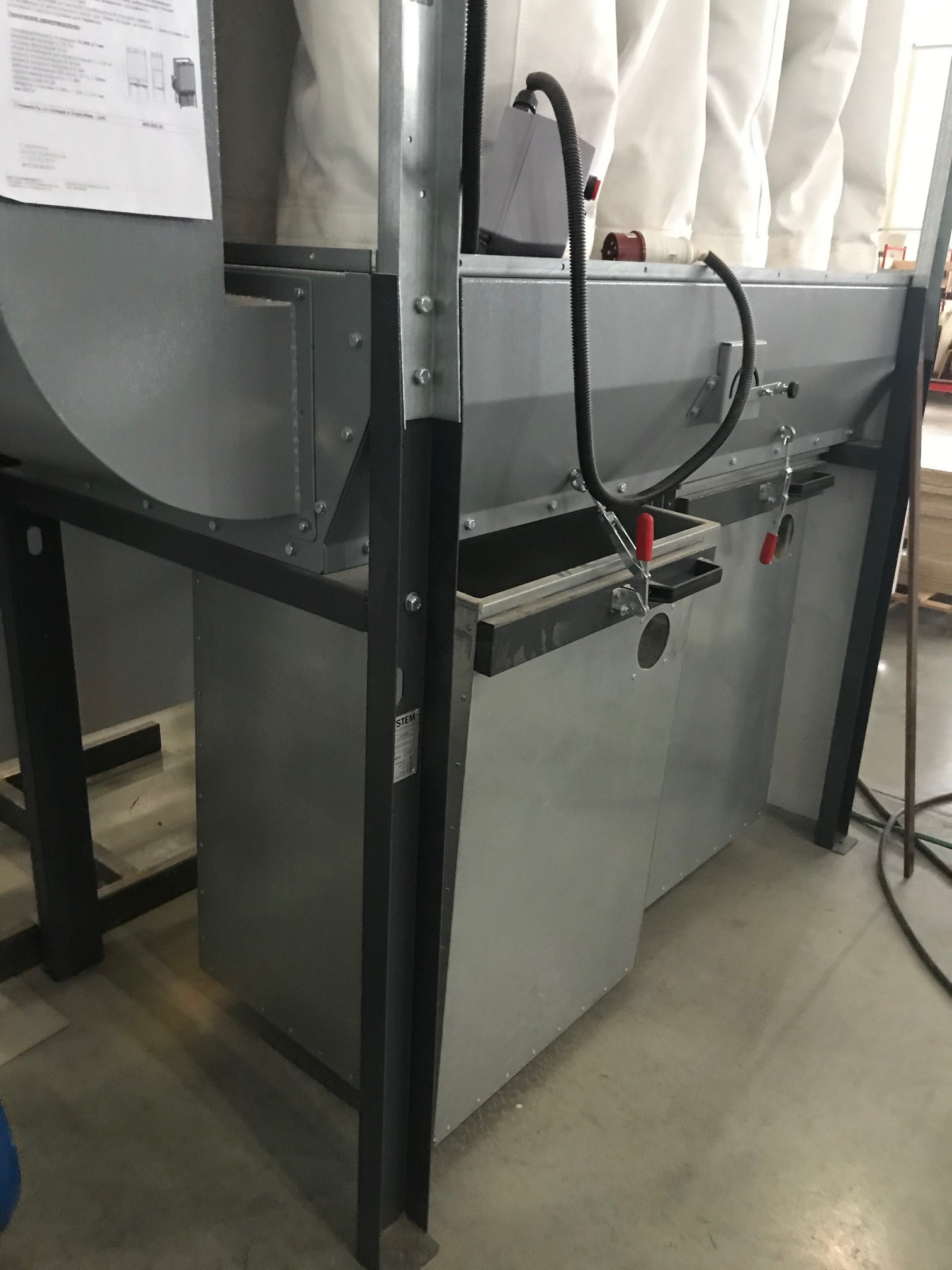

* 2 контейнера из металлического листа, для сбора отходов, на колесах, с фиксаторами для уплотнения к корпусу и ручками для перевозки.
Технические характеристики:
- производительность по воздуху 10.000 м3/час
- разряжение на входе 2.700 Ра
- площадь фильтрации 22 м2
- объем контейнеров для сбора отходов 2 х 0,36 м3
- скорость потока воздуха 28 м/сек
- диаметр входного патрубка 315 мм
- рабочее напряжение 400 вольт, 50 гц, 3 фазы
- подключаемая мощность 7,5 кВт;
- уровень шума 84 дБ
- габариты установки 3.388 х 1.028 х 2.041 мм
- вес 820 кг
