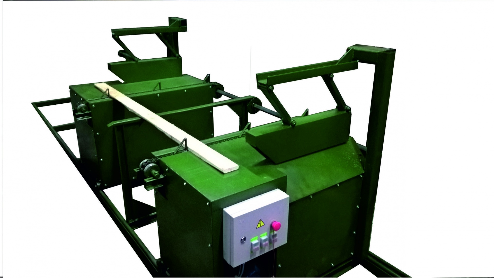

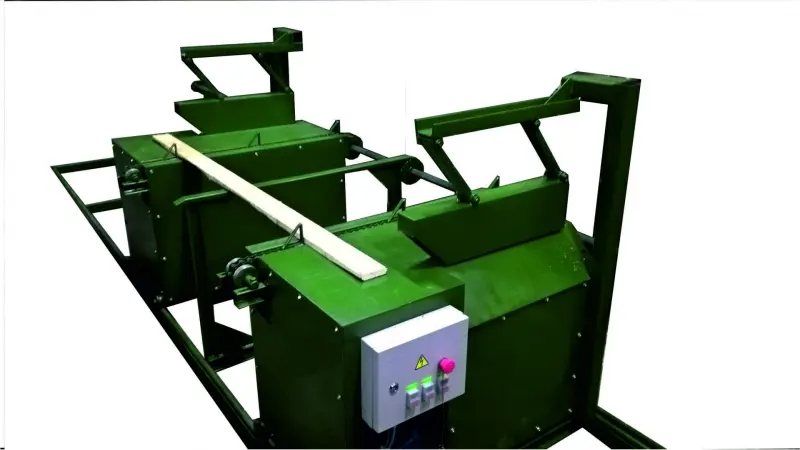

Cтанок торцовочный проходного типа СТП-2П-500
Обновлено 19.08.2024 84457
Пилы в комплект станка не входят
Предназначен для поперечной распиловки (торцовки) обрезной доски в заданный размер.
ОБЛАСТЬ ПРИМЕНЕНИЯ:
Применяется в лесопильных производствах различной мощности.
ОТЛИЧИТЕЛЬНЫЕ ОСОБЕННОСТИ:
- Стальная сварная конструкция;
- Специальные термообработанные пильные валы.
Род тока питающей сетипеременный
Частота тока,Гц50
Используемое напряжение, В380
Редуктор червячныйNRW-0.75\60
Количество пильных суппортов, шт.2
Минимальное расстояние между крайними пилами, мм650
Максимальное расстояние между крайними пилами, мм6100
Максимальная высота пропила, мм150
Скорость подачи, м/мин6, 9, 12
Диаметр пил, мм500
Частота вращения пил, об/мин3000
Мощность основных двигателей, кВт5,5 x 2
Масса, кг600
Габаритные размеры станка
  • длина, мм
  • ширина, мм
  • высота, мм
7300
1300
1200
