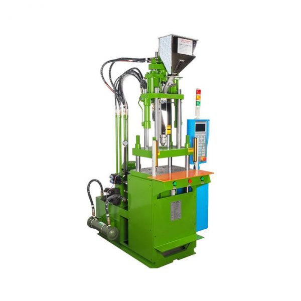

Вертикальный термопластавтомат JY-450ST
Обновлено 25.09.2023 848894
Вертикальный термопластавтомат JY-450ST - это специализированное оборудование для формовки материалов методом термопластического литья.
  • Модель: JY-450ST
  • Производительность: 360 шт/час
  • Максимальное гидравлическое давление: 13,7 МПа
  • Емкость масляного бака: 120 л
  • Мощность двигателя: 5,5 кВт
  • Мощность нагрева: 3,4 кВт
  • Общая мощность: 8,9 кВт
  • Габаритные размеры: 1650 х 1160 х 2300 мм
  • Вес: 1300 кг
Узел впрыска
  • Тип шнека: A / B / C
  • Диаметр шнека: 30 / 32 / 34 мм
  • Теоретический объем впрыска: 98,9 / 112,5 / 127 см³
  • Масса впрыска: 93,5 / 106,3 / 120 г
  • Давление впрыска: 170,8 / 150 / 133 МПа
  • Скорость впрыска: 53 / 60,3 / 72 см³/с
  • Скорость заполнения впрыска: 75 мм/с
  • Ход впрыска: 140 мм
  • Скорость вращения шнека: 0 - 200 об/мин
  • Зоны контроля температуры: 3 шт
Зажимной узел
  • Усилие зажима: 441 КН
  • Размеры плиты: 550 х 390 мм
  • Размеры между стяжками: 410 х 250 мм
  • Минимальная высота пресс-формы: 250 мм
  • Максимальное расстояние между отверстиями пресс-формы: 450 мм
  • Выталкиватель-форсунка: 172 КН
