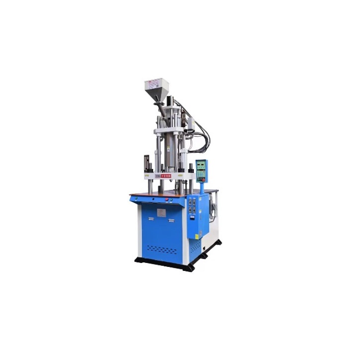

Вертикальный термопластавтомат KSU-450ST-1
Обновлено 25.07.2024 950389
  • Модель: KSU-450ST-1
  • Диаметр шнека: 26, 32, 36, 40 мм
  • Давление на входе: 2322, 1538, 1208, 879 кг/см²
  • Максимальный вес впрыска: 68, 104, 132, 162 г
  • Ход шнека: 140 мм
  • Максимальная скорость вращения шнека: 0 - 260 об/мин
  • Втягивание сопла: 200 мм
  • Количество регуляторов температуры: 3/4
  • Усилие зажима: 55 т
  • Размер плиты: 650 х 430 мм
  • Расстояние между стяжками: 450 х 250 мм
  • Минимальная высота формы: 150 мм
  • Ход открытия формы: 200 мм
  • Максимальное расстояние между формами: 350 / 400 мм
  • Усилие выталкивания: 3 т
  • Максимальное гидравлическое давление: 140 кг/см²
  • Объем нагнетания насоса (1/мин): 47
  • Мощность насоса: 7, 5 / 10 кВт/л.с.
  • Мощность нагрева: 4, 5 кВт
  • Общая мощность: 12 кВт
  • Габаритные размеры: 1700 х 1250 х 3000 мм
  • Вес: 2000 кг
