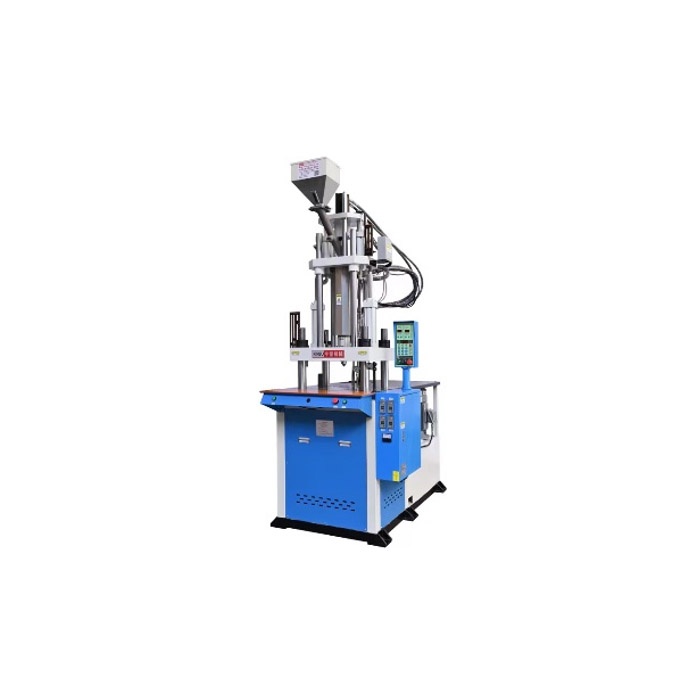

Вертикальный термопластавтомат KSU-850ST-1
Обновлено 25.07.2024 950387
  • Модель: KSU-850ST-1
  • Диаметр шнека: 30, 36, 42, 50 мм
  • Давление на входе: 2575, 2019, 1492, 1050 кг/см²
  • Максимальный вес впрыска: 113, 163, 221, 314 г
  • Ход шнека: 160 мм
  • Максимальная скорость вращения шнека: 0 - 260 об/мин
  • Втягивание сопла: 210 мм
  • Количество регуляторов температуры: 3/4
  • Усилие зажима: 85 т
  • Размер плиты: 835 х 640 мм
  • Расстояние между стяжками: 525 х 330 мм
  • Минимальная высота формы: 250 мм
  • Ход открытия формы: 250 мм
  • Максимальное расстояние между формами: 500 мм
  • Усилие выталкивания: 3 т
  • Максимальное гидравлическое давление: 140 кг/см²
  • Объем нагнетания насоса (1/мин): 59
  • Мощность насоса: 15 / 20 кВт/л.с.
  • Мощность нагрева: 6, 5 кВт
  • Общая мощность: 21, 5 кВт
  • Габаритные размеры: 2100 х 1500 х 3300 мм
  • Вес: 3000 кг
