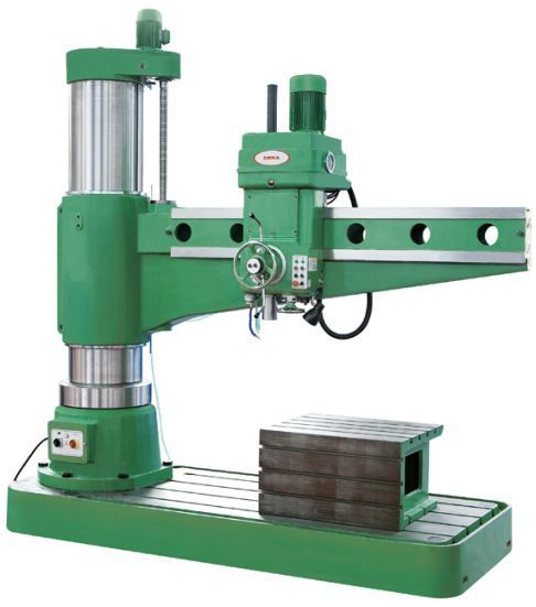

ООО «Станочный Мир»Станок радиально-сверлильный Z30100-31 аналог 2А587
Радиально-сверлильные станки Z30100х31 используются для обработки и получения отверстий в изделиях средних и крупных размеров.
На станках этого типа можно выполняются такие виды работ, как: сверление, зенкерование, развертывание, подрезка торцов и нарезание резьбы. Радиально-сверлильные станки нашли применение во всех типах производств: индивидуальном, мелкосерийном серийном.
Все узлы станка изготовлены из высокопрочных сталей и сплавов, также ключевые узлы проходят термическую обработку, что обеспечивает надежность и долговечность станка в период эксплуатации.
Зажим и смена скоростей управляются гидравликой.
Механические и электрические органы управления станком размещены в передней бабке для простого и быстрого использования.
Станок состоит из следующих частей: основания, внутренняя и внешняя колонны, рабочий стол, шпиндельная бабка, главный привод, система подачи СОЖ, система централизованной смазки, электрического оборудования.
С помощью специального механизма можно выбрать скорость резания и скорость подач без остановки станка.
Шпиндельная головка, манипулятор и колонна обладают плавностью и точностью хода.
Механизмы управления сверлильным станком находятся на передней поверхности шпиндельной бабки. Насос и бак СОЖ располагается в основании станка.
Электрошкаф размещён на задней поверхности руки в специальной нише.
Комплектация
Стандартная комплектация
· Стол коробчатый
· Система охлаждения
· Болты для фундамента
· Инструмент
| Модель | Ед. изм. | Z30100х31 | |
| Макс. диаметр сверления | мм. | 100 | |
| Расстояние между шпинделем и колонной | Макс. | мм. | 3150 |
| Мин. | мм. | 570 | |
| Величина горизонтального перемещения шпиндельной бабки. | мм. | 2580 | |
| Расстояние между шпинделем и столом | Макс. | мм. | 2500 |
| Мин. | мм. | 750 | |
| Конус Морзе | 6 | ||
| Перемещение шпинделя | мм. | 500 | |
| Чистота вращения шпинделя | об/мин | 8-1000 | |
| Кол-во подач | 16 | ||
| Подача | мм/об | 0,06-3,2 | |
| Размер стола | мм. | 800х1250 | |
| Мощность двигателя шпинделя | кВт | 15 | |
| Габариты (ДхШхВ) | мм. | 4650х1630х4425 | |
| Вес нетто | кг. | 20000 | |
