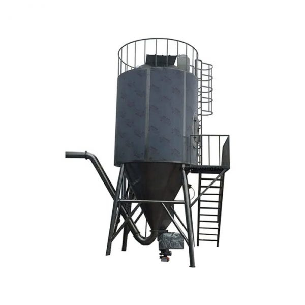

Распылительную сушилку GRT-SP-400
Обновлено 27.09.2023 857266
Распылительные сушилки широко применяются в химической, лёгкой, пищевой и фармацевтической промышленности для быстрой и эффективной сушки и получения порошков из жидких продуктов.
  • Модель: GRT-SP-400
  • Максимальный объем испарения: 400 кг/ч
  • Температура на входе: 140 - 350 °С
  • Температура на выходе: Около 80 - 90 °С
  • Скорость вращения распылителя: 11000 - 13000
  • Диаметр башни: 4500 мм
  • Диаметр распылительного диска: 500 мм
  • Кол-во готового продукта: ≥ 95 %
  • Объем бункера для порошка: 20 л
  • Толщина внутренней/внешней стены башни: 2,5 / 1,5 мм
  • Материал внутренней/внешней стены башни: Нержавеющая сталь
  • Размер на выходе: 80 - 120 меш
  • Тип трансмиссии центробежного распылителя: Механическая трансмиссия
  • Источник тепла: Пар или электричество
  • Общая мощность: 60 кВт
  • Габаритные размеры: 8000 х 9000 х 7000 мм
  • Вес: 4200 кг
