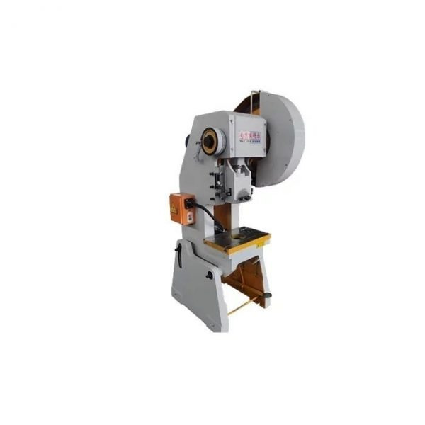

Кривошипный пресс JB23-10
Обновлено 27.09.2023 858241
Кривошипный пресс JB23-10 представляет собой универсальное оборудование для выполнения широкого спектра операций по обработке металлических изделий. Он работает на основе принципа преобразования вращательного движения кривошипа в поступательное движение прессующего инструмента.
  • Модель: JB23-10
  • Номинальное усилие: 100 Н
  • Мощность двигателя: 1,1 кВт
  • Скорость вращения двигателя: 960 об/мин
  • Количество ходов ползуна: 150 раз/мин
  • Размер рабочего стола: 220 х 360 мм
  • Размер отверстия стола: 110 х 200 / ø110 мм
  • Максимальная высота в закрытом положении: 220 мм
  • Расстояние от центральной линии ползунка до станины: 120 мм
  • Размер ползуна: 110 х 150 мм
  • Ход ползуна: 50 мм
  • Диаметр отверстия верстака: 30 мм
  • Глубина отверстия верстака: 50 мм
  • Максимальная высота матрицы (пресс-форм): 180 мм
  • Регулировка высоты штампа: 40 мм
  • Толщина стола: 35 мм
  • Расстояние между колоннами: 180 мм
  • Расстояние от стола до пуансона: 250 мм
  • Электропитание: 380 В / 50 Гц
  • Габаритные размеры: 900 х 600 х 1600 мм
  • Вес: 300 кг
