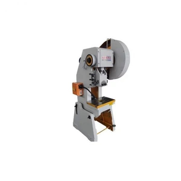

Кривошипный пресс JB23-16
Обновлено 27.09.2023 858247
Кривошипный пресс JB23-16 представляет собой универсальное оборудование для выполнения широкого спектра операций по обработке металлических изделий. Он работает на основе принципа преобразования вращательного движения кривошипа в поступательное движение прессующего инструмента.
  • Модель: JB23-16
  • Номинальное усилие: 160 Н
  • Мощность двигателя: 1,5 кВт
  • Скорость вращения двигателя: 960 об/мин
  • Количество ходов ползуна: 120 раз/мин
  • Размер рабочего стола: 290 х 460 мм
  • Размер отверстия стола: 110 х 200 / ø110 мм
  • Максимальная высота в закрытом положении: 270 мм
  • Расстояние от центральной линии ползунка до станины: 500 мм
  • Размер ползуна: 150 х 170 мм
  • Ход ползуна: 60 мм
  • Диаметр отверстия верстака: 35 мм
  • Глубина отверстия верстака: 60 мм
  • Максимальная высота матрицы (пресс-форм): 210 мм
  • Регулировка высоты штампа: 40 мм
  • Толщина стола: 40 мм
  • Расстояние между колоннами: 210 мм
  • Расстояние от стола до пуансона: 300 мм
  • Электропитание: 380 В / 50 Гц
  • Габаритные размеры: 1100 х 850 х 1750 мм
  • Вес: 600 кг
