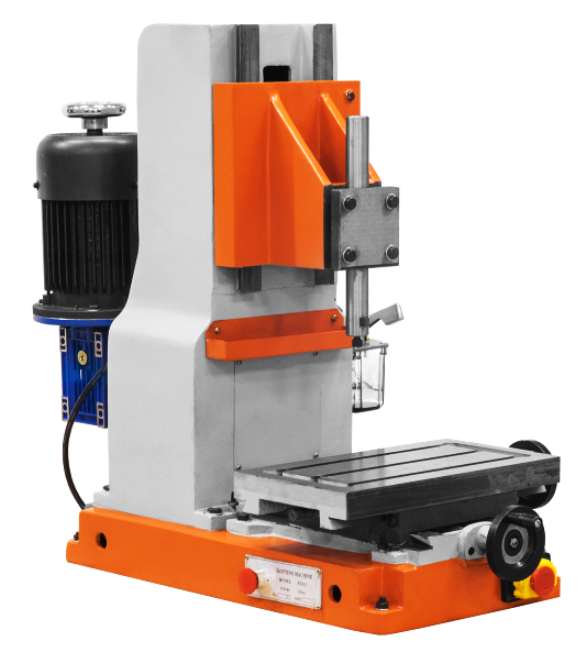

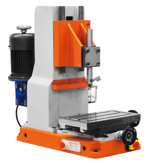

Настольный долбежный станок B5012 производства компании STALEX предназначен для строгания паза в глухом отверстии, обработки прямоугольного (шлицевого) паза и шпоночного паза в отверстии. Станок оснащен рабочим столом, продольное и поперечное перемещение которого осуществляется механически. Подача заготовки не ограничена верхней колонной, станок идеально подходит для обработки шпоночного паза в отверстии больших деталей.
Долбежные станки по металлу B5012 предназначены для обработки долблением плоских и фасонных поверхностей, изготовления шпоночных пазов, шлицев, канавок в цилиндрических, конических, фасонных и плоских поверхностях. Долбежные станки успешно применяются в единичном и мелкосерийном производстве, а также в ремонтных мастерских.
Принцип работы долбежных станков заключается в возвратно-поступательном движении резца в вертикальной плоскости. По вертикальным направляющим колонны перемещается ползун, в нижней части которого находится резцедержатель. Для включения/выключения станка установлена кнопочная панель.
Технические характеристики настольного долбежного станка Stalex B5012
| Ширина паза в стандартной комплектации | 6 мм |
| Макс. ход фрезы (ограничен ходом кривошипно-шатунного механизма) | 120 мм |
| Диаметр оправки | Ø 32 мм |
| Длина оправки без крепёжного болта | 300 мм |
| Длина с крепёжным болтом | 320 мм |
| Оправка макс. вылет (с крепёжным болтом) | 200 мм |
| Макс. ход подвижной пластины (головы) | 360 мм (250 мм от верхнего положения – вниз) |
| Расстояние между осью инструмента и стенки колонны | 160 мм |
| Расстояние между осью инструмента и направляющих подвижной пластины (салазки) | 135 мм |
| Расстояние между осью инструмента и приёмной ванночки отработки масла | 120 мм |
| Кол-во ударов (скорость) | 47 ударов/мин (47 об/мин) |
| Привод | Зубчатый редуктор |
| Т образные пазы Ширина паза Ширина ⊥ паза Номинальное отклонение | 3 паза, длиной 31 мм 12 мм 19 мм +2 мм |
| Рабочий стол | 400*220 мм |
| Поперечный ход рабочего стола | 130 мм |
| Продольный ход рабочего стола (фронтальное перемещение) | 50 мм |
| Подача стола | 0,1 мм |
| Двигатель | 380 В/50 Гц/1,1 кВт |
| Габаритные размеры (ДхШхВ) | 1070*650*1000 мм |
| Масса | 195/240 кг |
