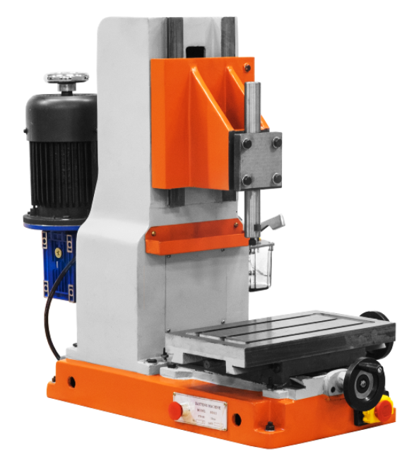

Настольный долбежный станок B5013 выпускается компанией STALEX и предназначен для строгания паза в глухом отверстии, обработки прямоугольной (шлицевой) щели и шпоночного паза в отверстии. Станок оснащен рабочим столом, продольное и поперечное перемещение которого осуществляется механически. Возможность поворота головы станка влево и вправо на 90°.
Долбежные станки по металлу предназначены для обработки долблением плоских и фасонных поверхностей, изготовления шпоночных пазов, шлицев, канавок в цилиндрических, конических, фасонных и плоских поверхностях. Долбежные станки успешно применяются в единичном и мелкосерийном производстве, а также в ремонтных мастерских.
Принцип работы долбежных станков заключается в возвратно-поступательном движении резца в вертикальной плоскости. Для включения/выключения станка установлена кнопочная панель.
Особенности и преимущества долбежных станков B5013
· Прочная стальная конструкция
· Поворот головы станка на 90° (±45°) в обе стороны
· Перемещение фрезерной оправки 0-125 мм
· Ход ползуна 60-350 ударов в минуту (6 циклов)
· Механическая регулировка продольного и поперечного перемещения рабочего стола
Технические характеристики настольного долбежного станка Stalex B5013
| Параметр | Значение |
| Ширина паза в стандартной комплектации | 6 |
| Макс. ход фрезы | 125 мм |
| Макс. длина долбления | 100 мм |
| Макс. возможная высота заготовки без обработки | 280 мм (голова станка поднята в верхнее положение; держатель фрезы поднят в верхнее положение.) |
| Ширина и глубина держателя фрезы | 50х63 мм |
| Макс. ход подвижной пластины (головы) | 350 мм |
| Расстояние между осью инструмента и стенки колонны | 236 мм |
| Расстояние между осью инструмента и направляющих подвижной пластины (салазки) | 210 мм |
| Кол-во ударов | 30-350 ударов/мин (6 ступеней) |
| Привод | клиноременная передача |
| Т образные пазы Ширина паза Ширина ⊥ паза Номинальное отклонение | 3 паза, длиной 49 мм 12 мм 19 мм +2 мм |
| Рабочий стол | 600*240 мм |
| Поперечный ход рабочего стола | 340 мм |
| Продольный ход рабочего стола (фронтальное перемещение | 130 мм |
| Поворот головы (Право и лево) | 90° (±45°) |
| Двигатель | 380 В/50 Гц/0,25 кВт |
| Габаритные размеры | 1090*1120*790 мм |
| Масса станка B5013 | 330/380 кг |
