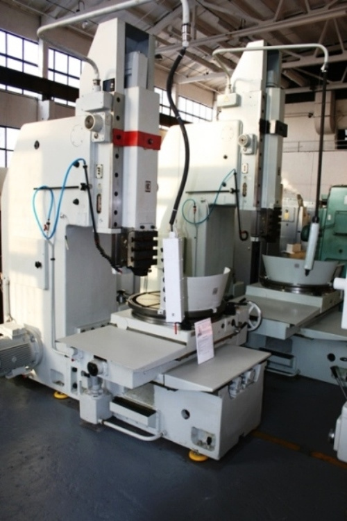

Станок долбежный ГД-320 с гидравлическим приводом предназначен для обработки методом долбления плоских и фасонных поверхностей, изготовления шпоночных пазов и канавок в цилиндрических и конических...
ООО «Станочный Мир»Станок долбежный ГД 320 (7А430)
Долбежный станок ГД320 с гидравлическим приводом движения ползуна разработан и производится одним из ведущих станкостроительных предприятий Республики Беларусь. ГД320 - надежные, прошедшие испытание длительным временем эксплуатации станки, с жёсткой литой станиной. Эта линейка оборудования хорошо зарекомендовала себя во всех отраслях промышленности, где необходима обработка шпоночных пазов, шлицевых канавок на фасонных и плоских поверхностях, как с наружной стороны детали, так и с внутренней в серийном, единичном производстве или ремонтных мастерских.
Данный станок укомплектован поворотной резцовой головкой для долбления под углом до 90 градусов в обе стороны, конструкцией станка предусмотрено устройство наклона салазок долбяка (резца) на угол до 5 градусов к вертикальной плоскости, которое применяется для изготовления шпоночных пазов в конических отверстиях. Так же на станке ГД320 имеется механизм, позволяющий настраивать величину хода инструмента на определенную глубину обработки детали ( от 120 до 320 мм) с функцией автоматическогоотключения станка в конце обработки. Стол диаметром 770 мм имеет три вида перемещений, такие как: продольное 650 мм, поперечное 510 мм и круговое 3600. Круговое движение стола возможно за счет делительного механизма поворота стола, позволяющего делить заготовку на заданное число частей.

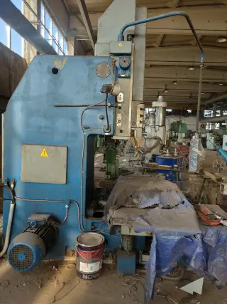

Долбежный станок ГД-320 .Рабочий ход долбяка - 120 - 320 мм.Расстояние от плоскости стола до нижней поверхности направляющих долбяка - 500 мм.Отключен.
Предлагаем к продаже долбежный станок ГД-320.Рабочий ход долбяка на данном станке составляет: 120...320 мм.Этот станок является аналогом следующих долбежных станков: 7Д430, 7М430.Оборудование...
Предприятие реализует долбежный станок с гидроприводом ГД-320.По всем интересующим Вас вопросам - обращайтесь по телефону!
