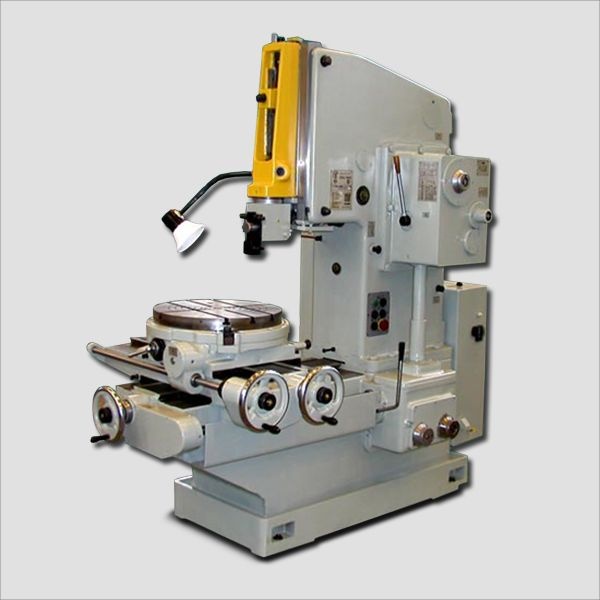

ООО «Станочный Мир»Станок долбежный ГД-320 с гидравлическим приводом предназначен для обработки методом долбления плоских и фасонных поверхностей, изготовления шпоночных пазов и канавок в цилиндрических и конических отверстиях.
На долбежном станке ГД320 можно обрабатывать изделия из чугуна, стали и цветных металлов массой до 500 кг. Станок имеют ступенчато-дроссельное регулирование скоростей хода долбяка. Регулирование скорости долбяка осуществляется двумя рукоятками, размещенными на крышке панели управления. Скорость резания материала на всей длине хода долбяка постоянная.
Технические характеристики долбежного станка ГД-320:
Рабочий ход долбяка, мм 120-320
Расстояние от наружной плоскости резцедержателя до станины, мм 615
Расстояние от плоскости стола до нижней поверхности направляющих долбяка, мм 500
Диаметр стола, мм 770
Скорость долбяка под нагрузкой, метров/минуту 3-38
Мощность электродвигателей главного привода, кВт 11
Мощность электродвигателей привода ускоренных перемещений, кВт 2,2
Наибольшая высота обрабатываемого изделия при обработке наружной поверхности, мм 500
Наибольшая высота обрабатываемого изделия при обработке внутренней поверхности, мм 250
Габаритные размеры, мм 2850 x 2160 x 3010
