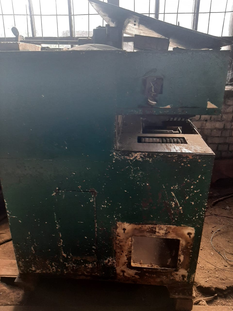

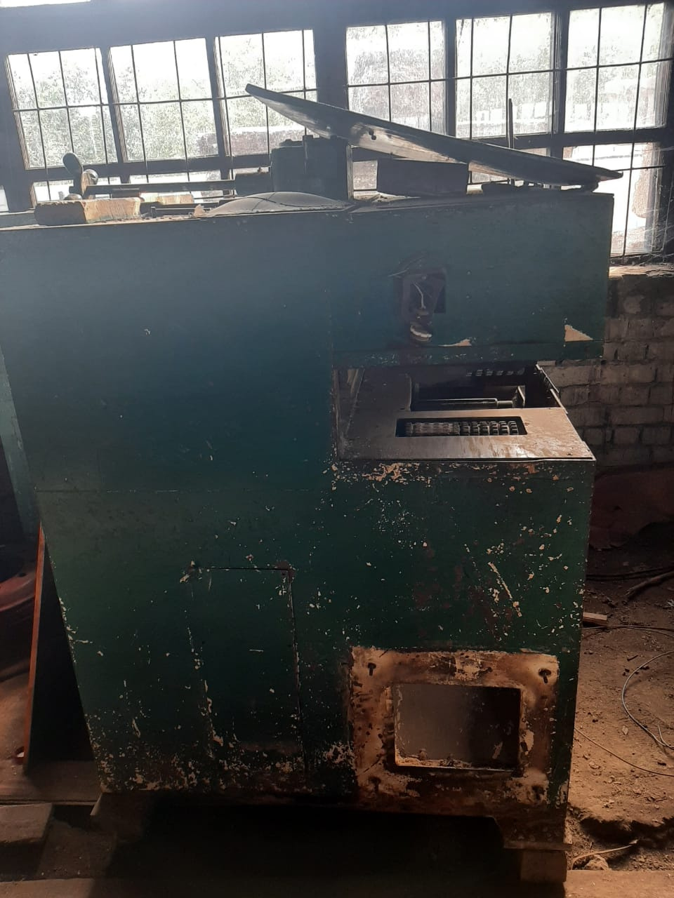

Многопильный станок ЦМ-150.
Дисковый многопильный одновальный станок ЦМ-150 предназначен для распиловки двух, трех-кантного бруса (лафета) различных древесных пород на обрезной пиломатериал (доска, брус).
Многопил ЦМ-150 может быть использован в качестве станка второго ряда после горизонтальной пилорамы (ленточной или дисковой) или брусующего станка в составе высокопроизводительной деревообрабатывающей линии.
Станок ЦМ-150 относится к многопилам тяжелого класса и пригоден для ипользования в крупном, среднем или малом производстве обрезного пиломатериала.
Технические характеристики:
Наибольшая толщина обрабатываемого материала (высота пропила), мм 30-150
Просвет станка (Максимальная ширина обрабатываемого материала), мм 510
Минимальная длина обрабатываемого материала, мм 840
Максимальное количество устанавливаемых пил 8
Скорость подачи материала, м/мин 6, 10, 15, 20
Наименьшая длина обрабатываемого материала, м 0, 9
Диаметр дисковой пилы, мм 500
Диаметр пильного вала, мм 50
Количество пильных валов 1
Наибольшее расстояние между крайними пилами, мм 300
Род тока питающей сети - 380В, 50Гц
Количество электродвигателей на станке, шт 2
Электродвигатель пилы, кВт (об/мин) 45 (3000)
Электродвигатель привода подачи, кВт 1, 5 (1500)
Габарит станка (длина х ширина х высота), мм 1910 х 1250 х 1750
Масса станка, кг 2000
