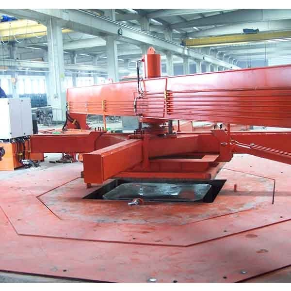

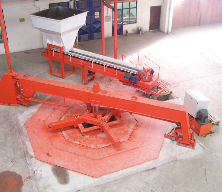

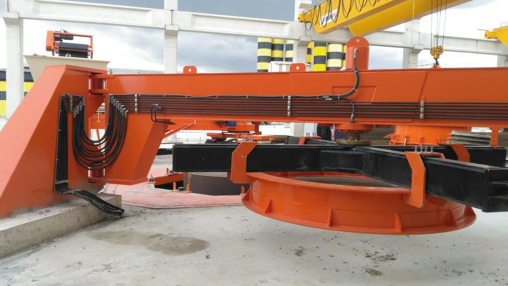

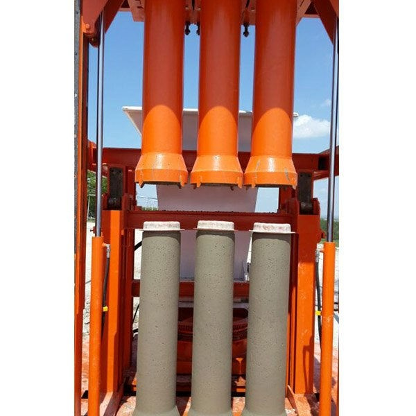

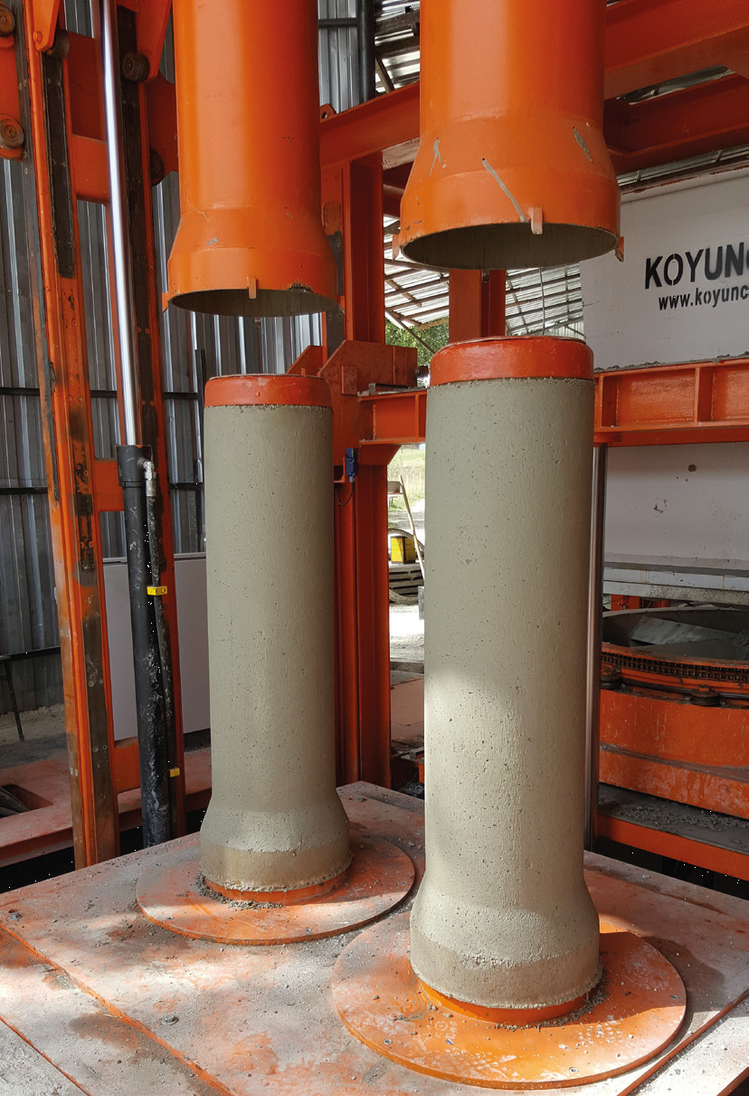

Машина для производства бетонных труб нового поколения KMS 1400 производит бетонные трубы диаметром от 300 мм до 1400 мм в соответствии с требованиями наших клиентов, длиной от минимальной
1000 мм до максимальной 2500 мм в соответствии со спецификацией Iller Bank TSE 821.

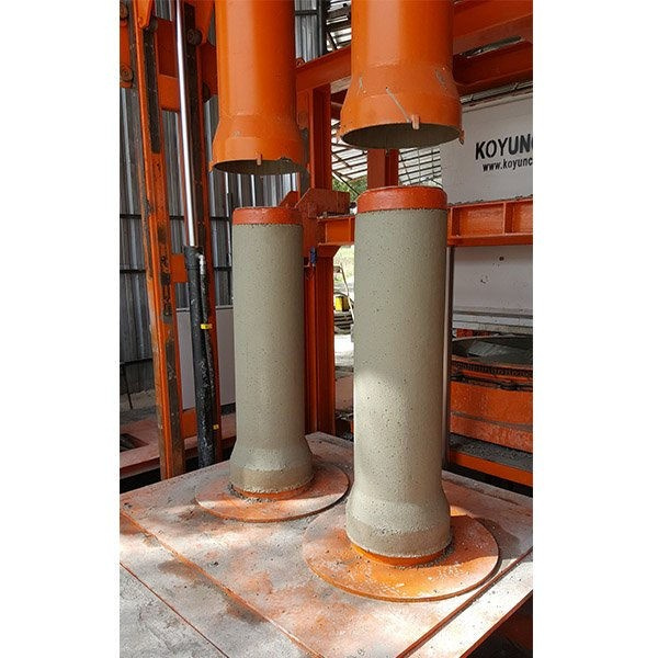

Она изготавливается таким образом, чтобы производить 2 или 3 единицы изделий за один цикл прессования, в соответствии с требованиями заказчика.
• Одновременно можно соединить три формы для бетонных труб Ø300 мм, две формы для бетонных труб Ø400, Ø500, Ø600 мм и одну форму для других диаметров.

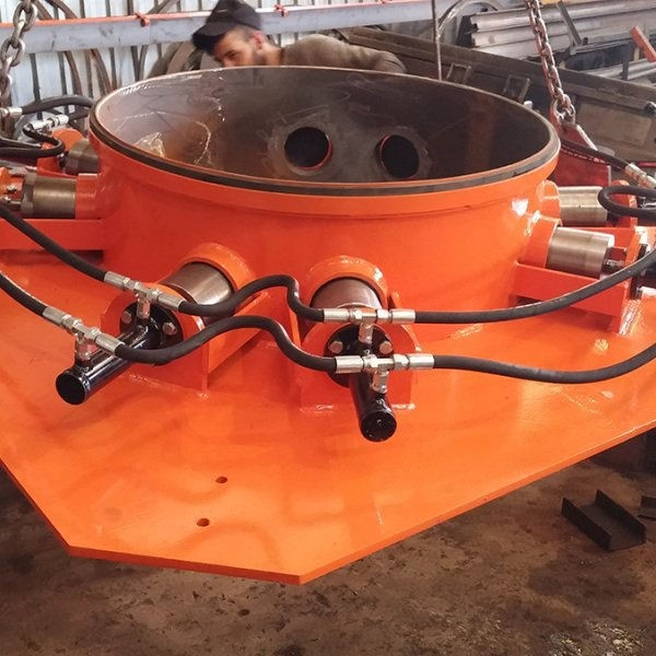

• Формы и поддоны со встроенной прокладкой или прокладкой откидной секции производятся в соответствии с требованиями от Ø300 мм до Ø1400 мм.
• Обеспечивает возможность серийного производства от Ø300 мм до Ø1400 мм без крана, производит в 2 раза больше, чем система с краном.
• Вибрационная система машины с замкнутой системой циркуляции жидкого масла. Автоматическая система смазки активируется при работе машины.
В вибраторе используются подшипники SKF или FAG, устойчивые к высоким циклам и нагреву.
• поддоны; Изготавливается на токарных станках с ЧПУ по размерам и методом штамповки.
• Изготовленные бетонные трубы транспортируются в зону сушки вилочным погрузчиком.
• Наши машины, изготовленные в соответствии с политикой качества и доверия KMS, работают без проблем многие годы.
