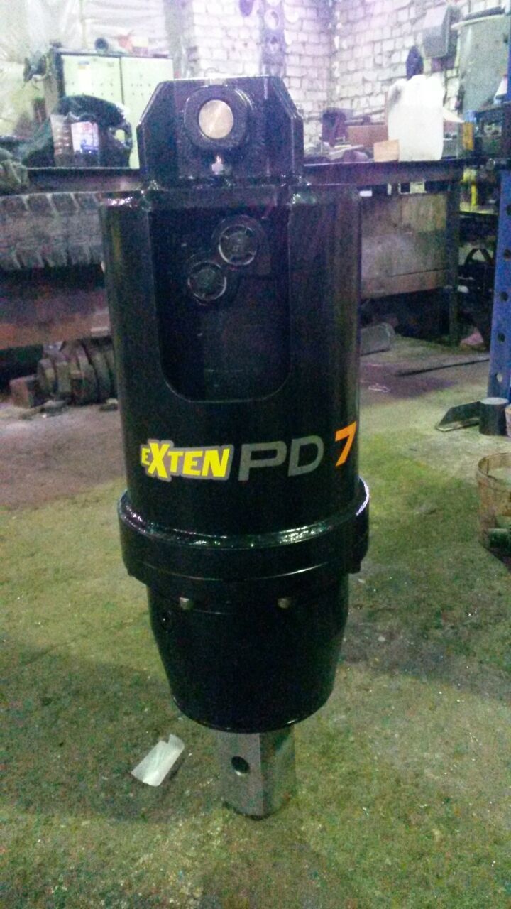

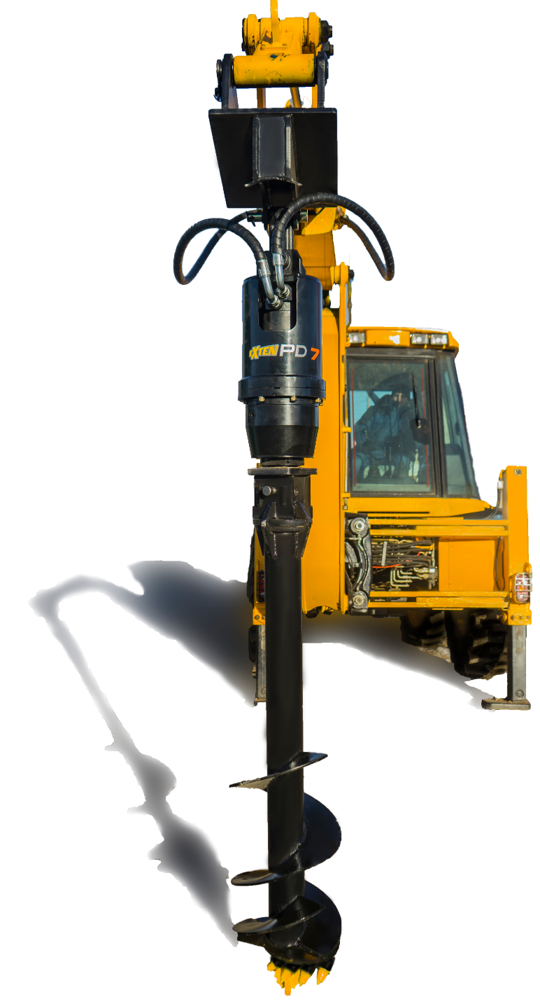

Гидробур Exten PD7 рекомендован на экскаваторы-погрузчики. Плиту изготовим на любую марку погрузчика. В наличии!
Технические характеристики Exten PD7
Максимальное давление 240 Бар
Рекомендованные шнеки R7/A7
Необходимый поток 80-115 л/мин
Масса 110kg
Длина 775 мм.
Диаметр (габаритный) 290 мм.
Выходной вал квадрат со стороной 75мм
Максимальный допускаемый диаметр шнека 1200 мм.
Максимальный допускаемый диаметр шнека на каменистой почве: 900мм.
Частота вращения 44-68 об/мин
Максимальный крутящий момент 7 000 Нм.
Гарантия 1 год

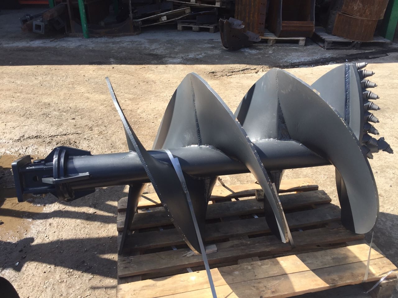

Привод комплектуется различными шнеками и удлинителяим. Вы также можете заказать у нас шнеки R7 особо прочные для каменистых грунтов и грунтов с абразивными включениями, асфальта. Применяются зубья для дорожной фрезы и осевой зуб из стали 450 HB.
Диаметры от 150мм до 600мм, удлинители длиной 1-1,5-2м.
