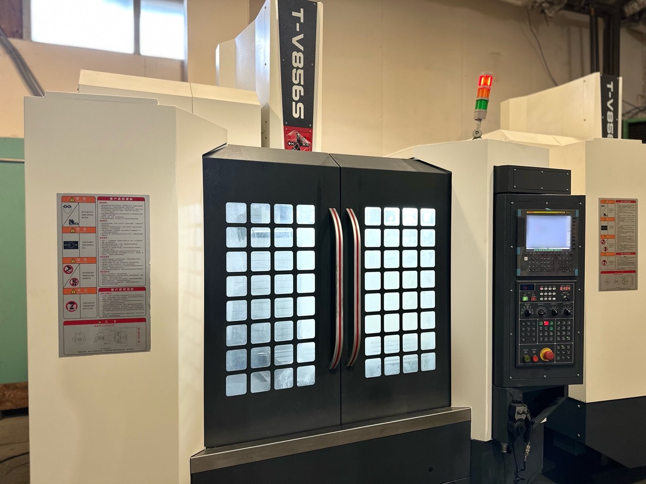

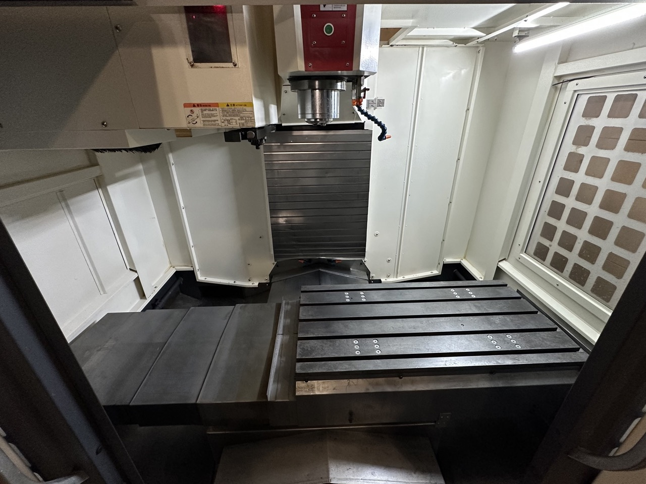

Станкофф.RUПродажа - Вертикально-фрезерный обрабатывающий центр с ЧПУ VMC-856. Год выпуска - 2021.
Компактный станок, с высокой скоростью, точностью обработки деталей с высокими требованиями к качеству поверхности. Подходит для обработки пресс-форм.
Станок оснащен системой управления ЧПУ FANUC 0i-MF PLUS. Меню на русском языке.
Станок в отличном техническом состоянии, наработка менее 500 часов, практически не использовался.

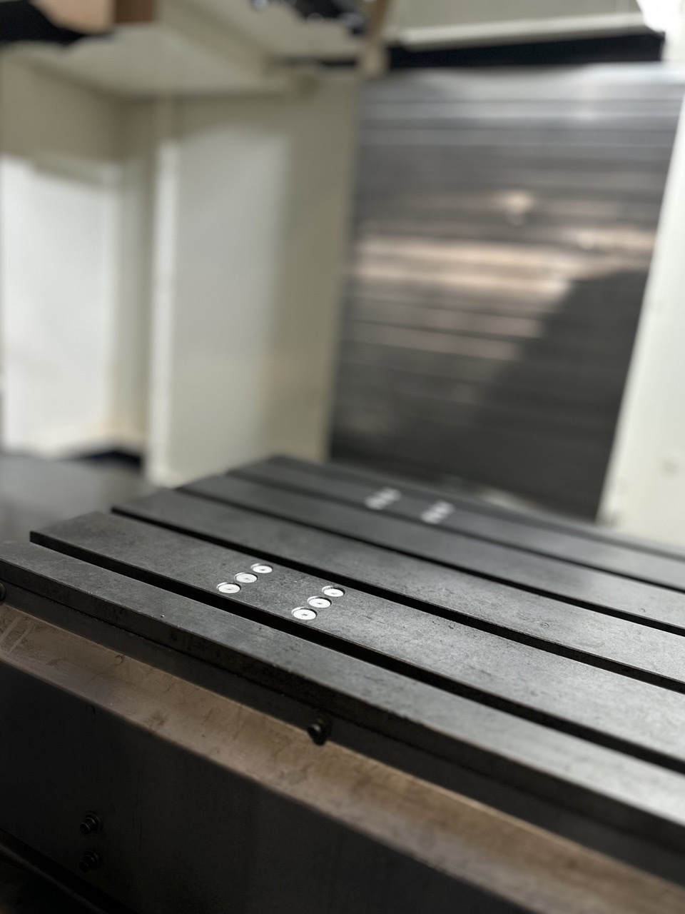

Размеры стола ДхШ, мм 1000х500
Макс.расстояние между шпинделем и центром стола, мм 125-725

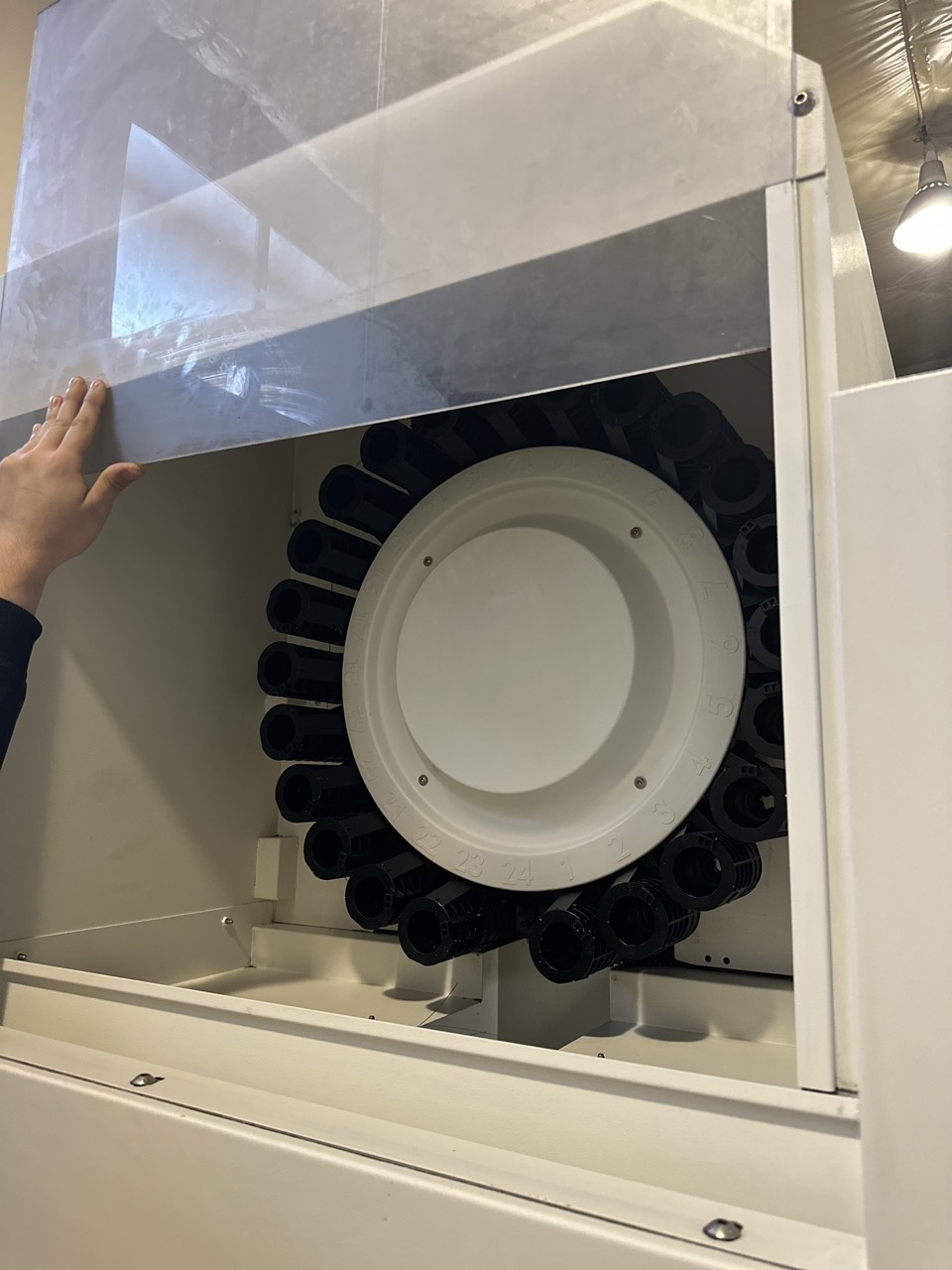

Емкость инструментального магазина 24
Макс. вес инструмента, кг 7
Макс. длина инструмента, мм 250
