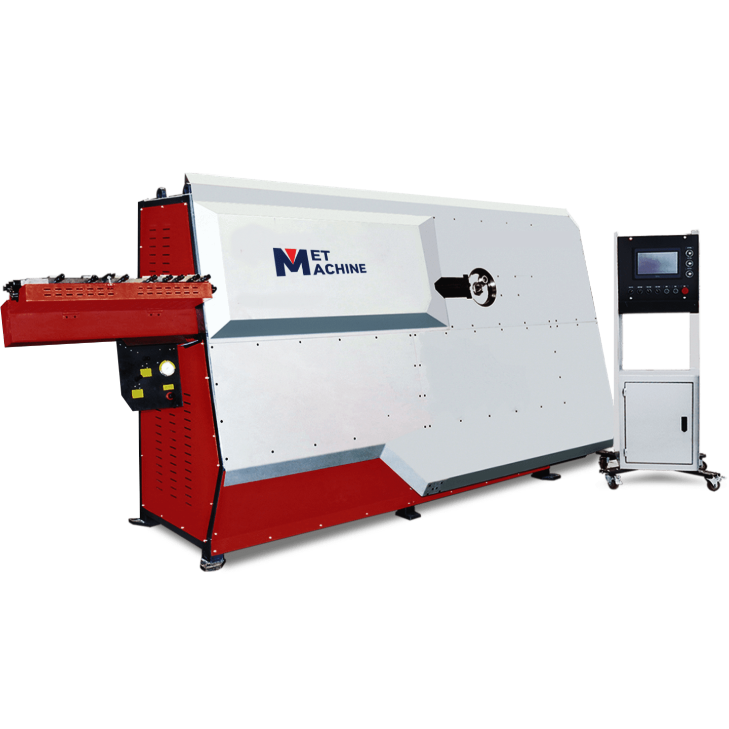

Правильно-гибочный автомат с ЧПУ AGW4-12В предназначен для изготовления скобяных изделий, используемых в производстве железобетонных изделий. Станок отличается высокой производительностью и надежностью, т.к. при его производстве мы используем комплектующие известных мировых брендов.
Формы изделий:
Особенности:
Самая доступная цена на рынке
Система ЧПУ на русском языке с возможностью выбора изделий из библиотеки
Высокая производительность
Высокая точность
Простота конструкции позволяет производить обслуживание и ремонт самостоятельно
Наличие запасных и расходных частей на складе в РФ, в отличии от европейских аналогов
Подробная техническая документация на русском языке
Модель: AGW4-12B
Вес нетто: 2000
Габариты: 4400 x 1450 x2150мм
Диаметр круглой арматуры при подаче в 1 линию: Ф5-12 (гладкая), Ф5-10 (III класс, рифленая)
Диаметр круглой арматуры при подаче в 2 линии: Ф5-10 (гладкая), Ф5-8 (III класс, рифленая)
Максимальная скорость подачи арматуры: 110 м/мин
Максимальный угол изгиба: 180°
Мощность главного электродвигателя, кВт: 11
Направление изгиба: 2 стороны
Погрешность по длине/углу: ±2мм/±1°
Рабочая температура: -5°С - 40°С
Скорость по углу: 1200° /с
Максимальная производительность при работе в 1 линию: 900 шт/час (номинальный)
Максимальная производительность при работе в 2 линии: 1800 шт/ч (номинальный)
Давление в пневмосистеме: 0.6 МПа
