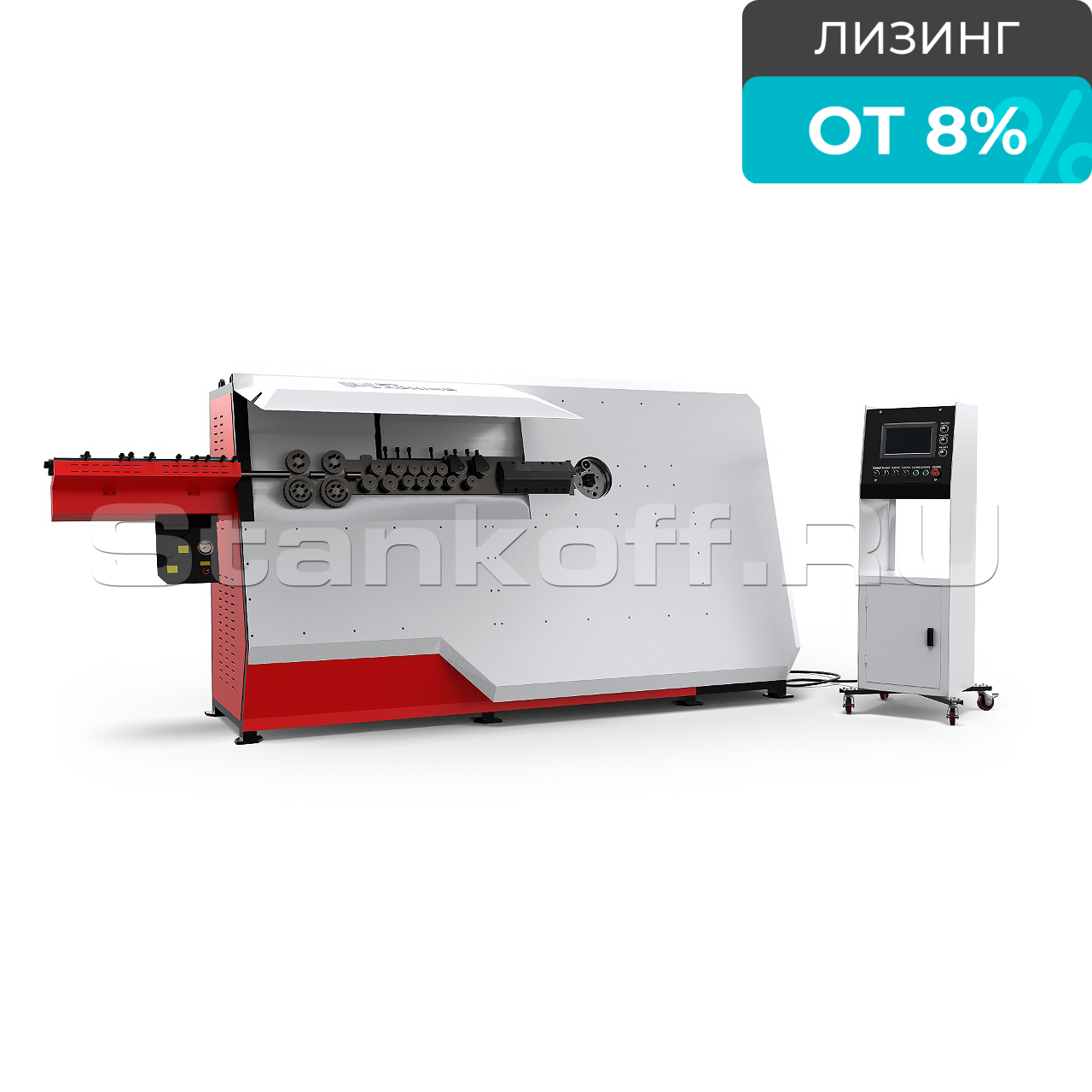

Правильно-гибочный автомат с ЧПУ AGW4-14B предназначен для изготовления скобяных элементов, применяемых при производстве железобетонных изделий. Оборудование обеспечивает высокую производительность и стабильную работу благодаря использованию комплектующих от ведущих мировых производителей.
Особенности
  • Самая доступная цена на рынке;
  • Система ЧПУ на русском языке с возможностью выбора изделий из библиотеки;
  • Высокая производительность;
  • Высокая точность;
  • Простота конструкции позволяет производить обслуживание и ремонт самостоятельно;
  • Наличие запасных и расходных частей на складе в РФ, в отличии от европейских аналогов;
  • Подробная техническая документация на русском языке.
Формы изделий
Диаметр круглой арматуры при подаче в 1 линию (гладкая/рифленая), мм 5-14 / 5-12
Диаметр круглой арматуры при подаче в 2 линии (гладкая/рифленая), мм 5-12 / 5-10
Максимальная скорость подачи арматуры, мм/с 110
Количество сторон (направление изгиба), шт 2
Погрешность по длине/углу, мм/° ±1 / ±1°
Рабочая температура, °С -5°С - 40°С
Максимальная производительность при работе в 1 линию (номинально), шт/час 900
Максимальная производительность при работе в 2 линию (номинально), шт/час 1800
Количество электродвигателей, шт 3
Номинальная мощность, кВт 25
Давление в пневмосистеме, МПа 0,6
Габаритные параметры
Длина, мм 4500
Ширина, мм 1450
Высота, мм 2150
Вес нетто, кг 2590
