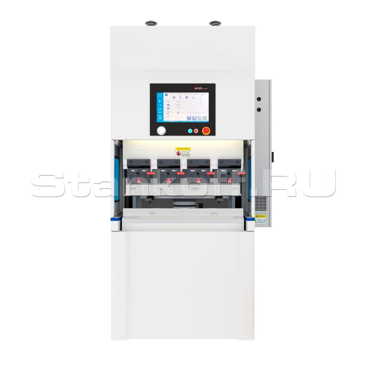

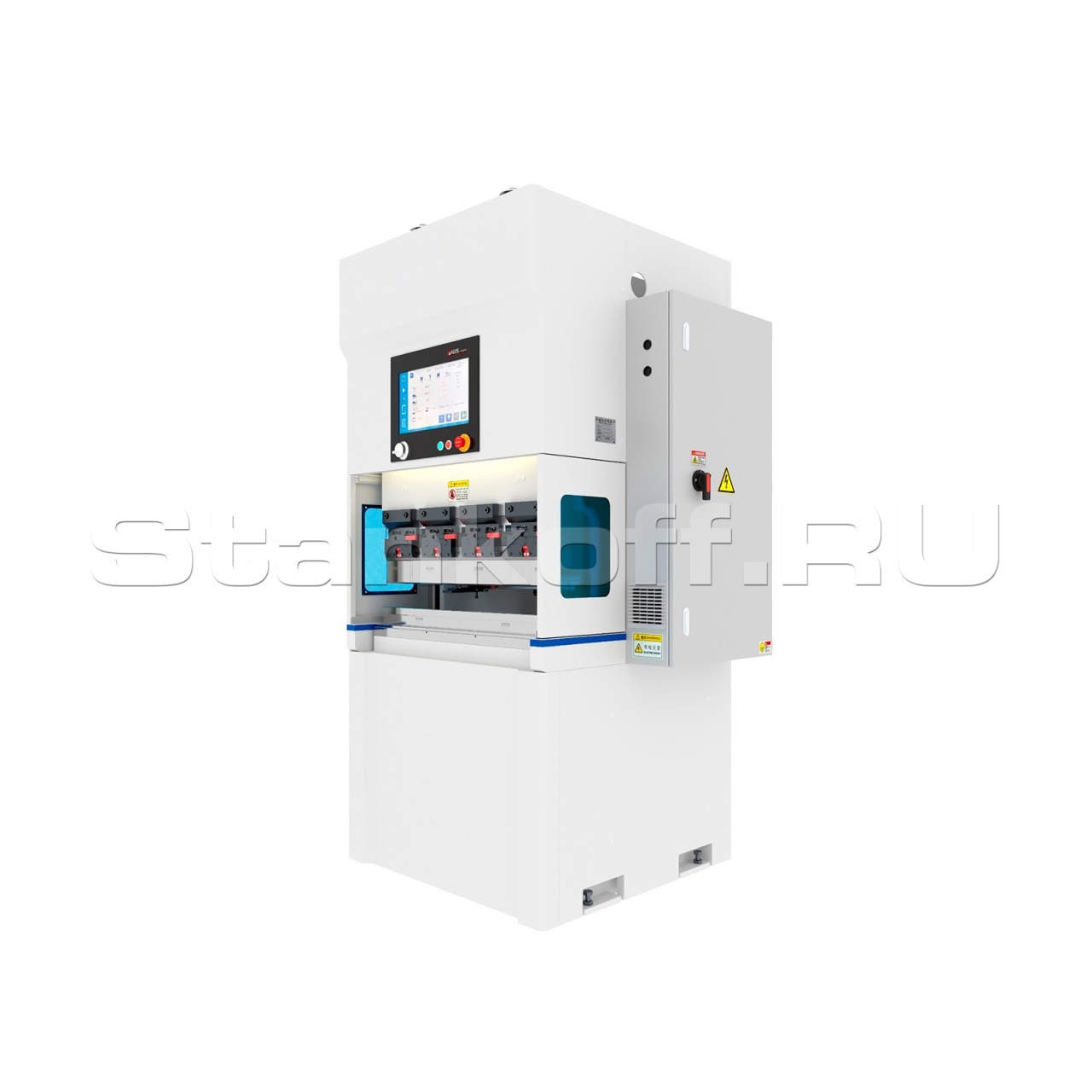

Электромеханический мини гибочный станок FMK 18/800S 4 axis
Электромеханический мини гибочный станок FMK 18/800S 4 axis — это идеальное решение для производства мелких деталей, особенно если у вас ограниченное пространство в цеху или нет необходимости в гибке длинных заготовок. Этот станок позволяет разгрузить более крупные установки (2500 мм, 3000 мм и более) и ускорить процесс производства. Одним из ключевых преимуществ является отсутствие необходимости в подготовке фундамента, что значительно упрощает установку и запуск оборудования. Благодаря удобному управлению и минимальному времени настройки, станок отлично подходит для работы с широкой номенклатурой изделий, обеспечивая быструю и точную гибку.
Кроме того, для работы на этом оборудовании не требуется длительное обучение оператора — станок интуитивно понятен и готов к использованию практически сразу после установки. В комплекте со станком поставляется гибочный инструмент на всю длину оборудования. Весь поставляемый гибочный инструмент изготовлен из высоколегированной стали 42CrMo4 с глубокой индукционной закалкой рабочих частей на глубиной 4-5 мм до твердости 55-58 HRC и пескоструйной обработкой.

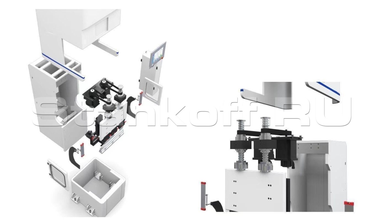

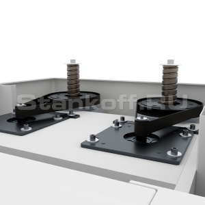

Конструкция станка
Конструктивные особенности

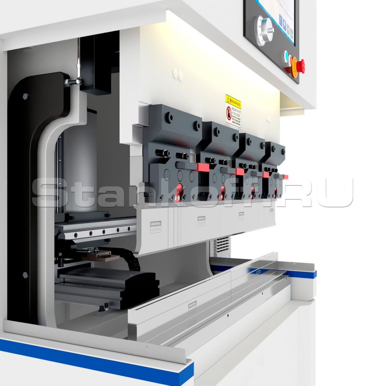

Быстросменные держатели пуансонов
Быстросменные держатели пуансонов системы крепления Amada Promecam позволяют оперативно заменять инструмент, сокращая время переналадки и повышая общую производительность станка. Благодаря простоте эксплуатации, они сводят к минимуму вероятность ошибок при смене инструмента, что положительно влияет на качество обработки. Надежная и прочная конструкция обеспечивает стабильность работы и долговечность, даже при интенсивных нагрузках. Держатели гарантируют жесткую фиксацию как цельных пуансонов, так и коротких сегментов, исключая дополнительный люфт. Они также позволяют устанавливать инструмент в любом месте, без необходимости боковой загрузки.

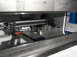

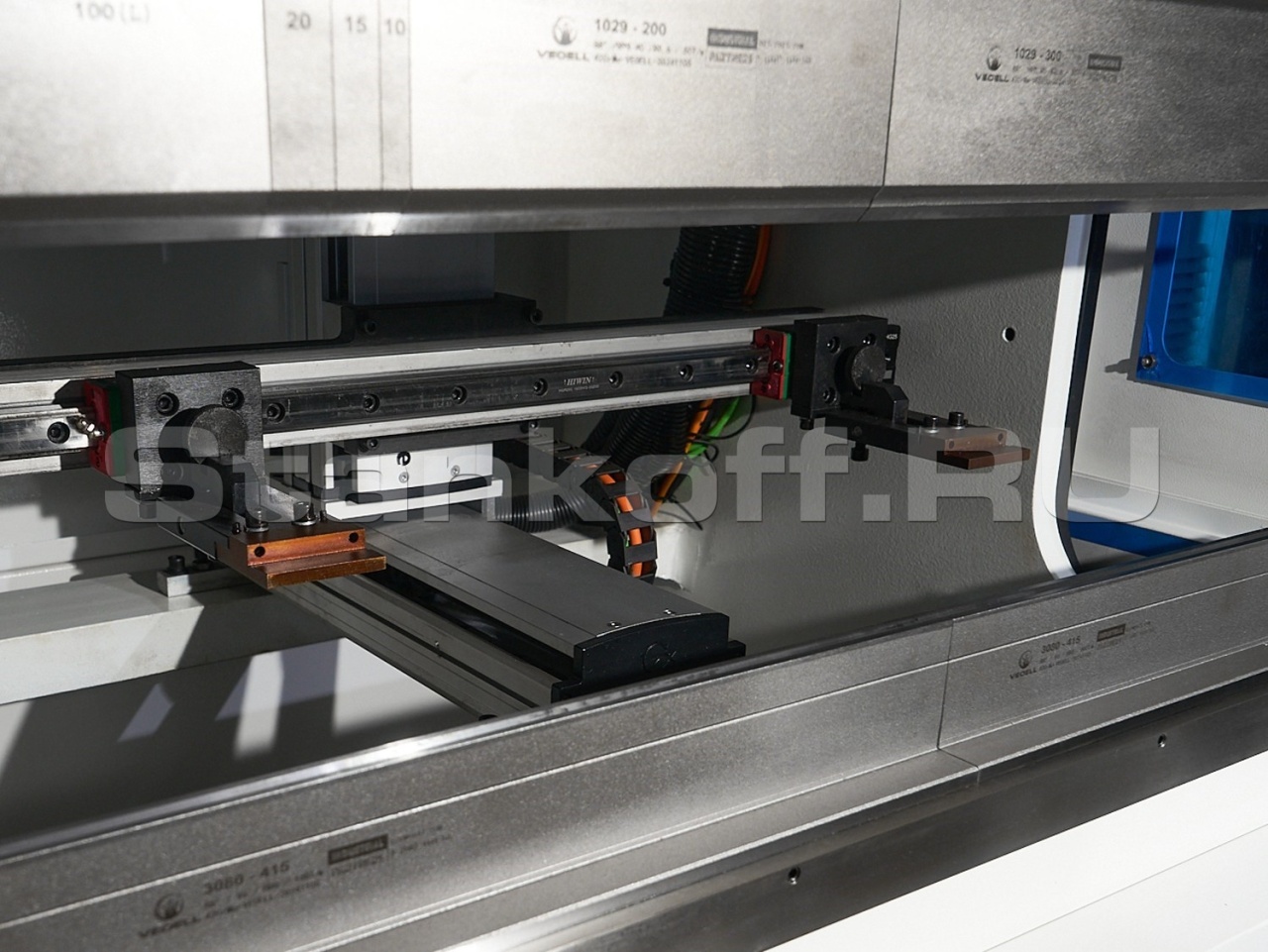

Система крепления инструмента
• Верх - быстросменные адаптеры пуансонов системы крепления AMADA PROMECAM;
• Низ - цельная подложка под матрицы с посадочным местом 60мм и струбциной для поджима.

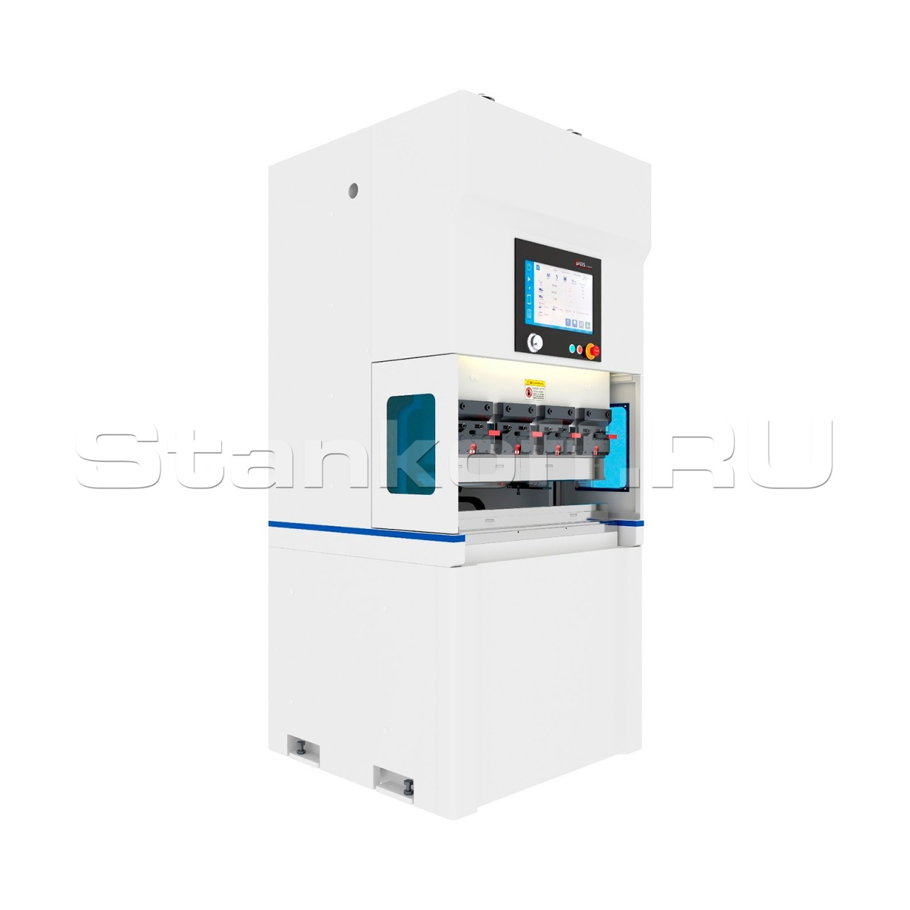

Максимальное усилие станка, т 18
Длина гиба, мм 800
Раскрытие станка, мм 420
Ход верхней балки станка, мм 120
Боковой просвет, мм 250
Скорость движения балки, мм/с 0-20
Система крепления инструмента Быстросменные адаптеры AMADA PROMECAM
Стойка ЧПУ DE15 (поддержка русского языка)

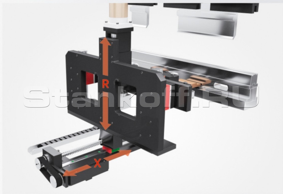

ЧПУ управляемые оси Y1, Y2, X, R
Мощность двигателя, кВт 2x5,5
Габаритные размеры (ДxШxВ), мм 1000x970x2100
Вес станка, кг 1800
