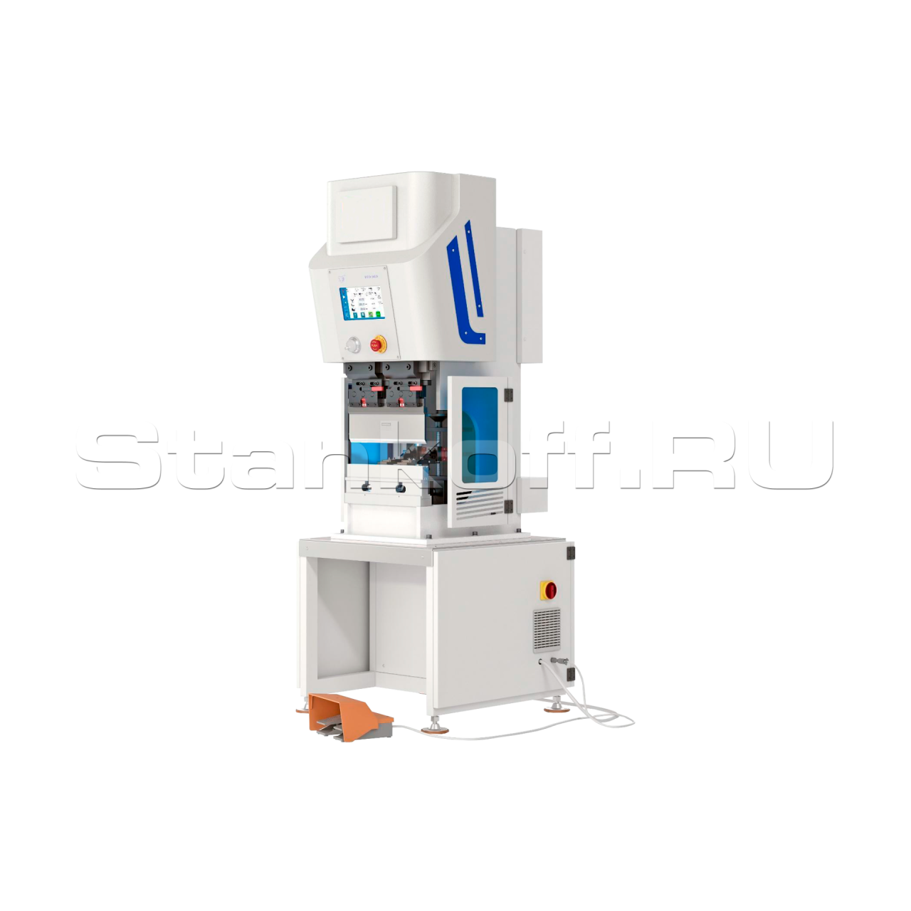

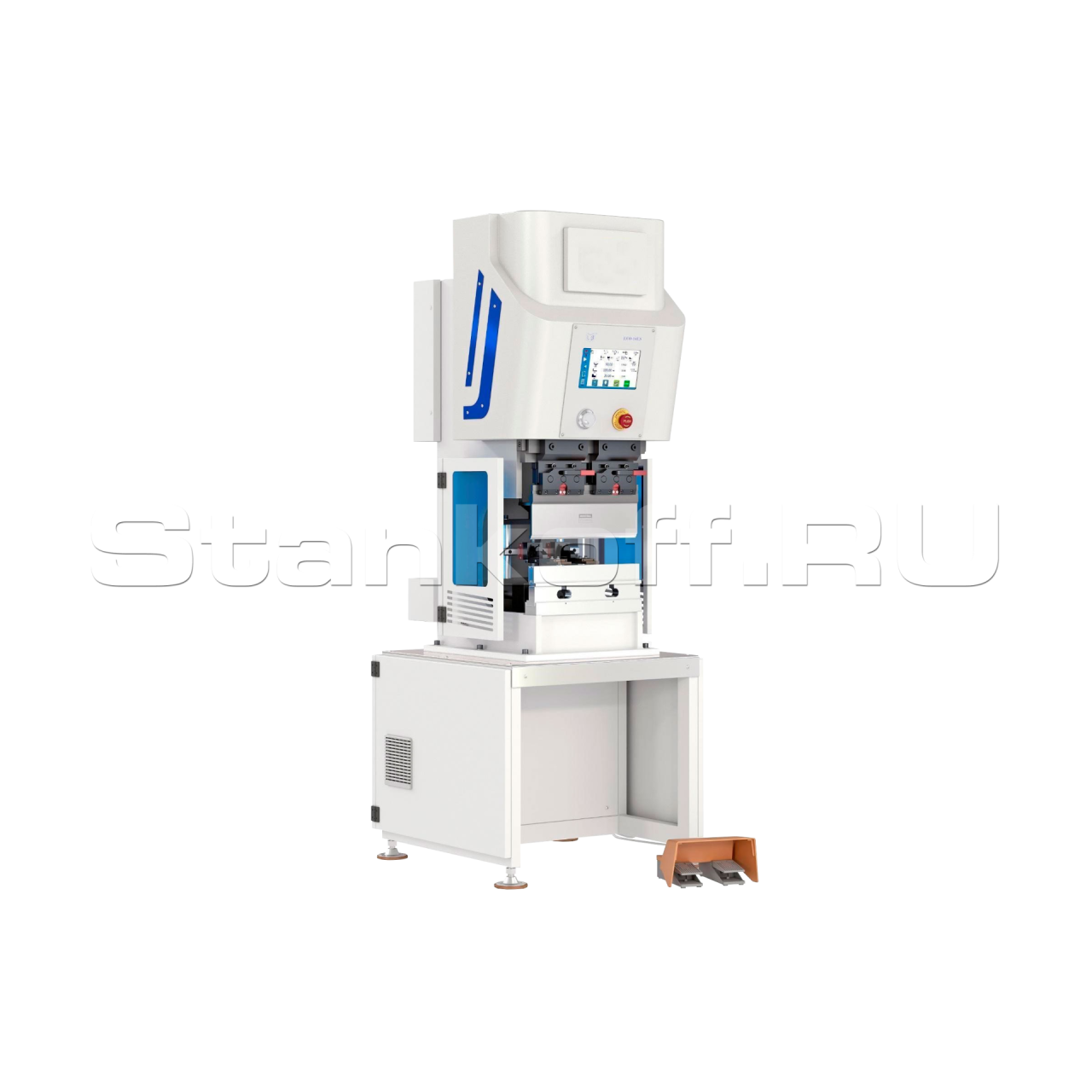

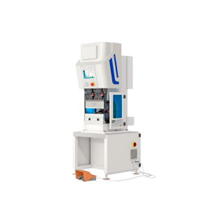

Электромеханический мини гибочный станок FMK 12/600 2 axis
Этот компактный гибочный станок является идеальным решением для предприятий с ограниченным пространством, нуждающихся в быстром производстве разнообразных изделий малых размеров без сложной настройки и длительного обучения операторов.
Основная комплектация
Главный двигатель EasyCAT(Китай)
Линейные направляющие Hiwin (Тайвань)
Подшипники NSK (Япония)
Электронные компоненты SCHNEIDER (Германия)
Масляный насос Rexroth (Германия)
Особенности станка
  • Позволяет освободить большие станки, такие как 2,5м, 3м и более, перенося обработку мелких деталей на более компактный агрегат;
  • Идеально подходит для цехов с ограниченным пространством, так как не требует места для установки крупногабаритных машин;
  • Не предназначен для гибки длинных деталей, что оптимизирует его использование для меньших задач;
  • Подходит для производства с широким ассортиментом изделий, где важна скорость и простота настройки, без необходимости длительной подготовки;
  • Обучение оператора для работы с этим станком занимает минимум времени, позволяя начать работу практически немедленно.

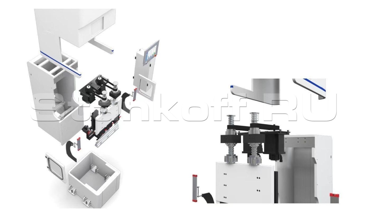

Конструктивные особенности
Гибочный инструмент
Гибочный инструмент
Гибочный инструмент

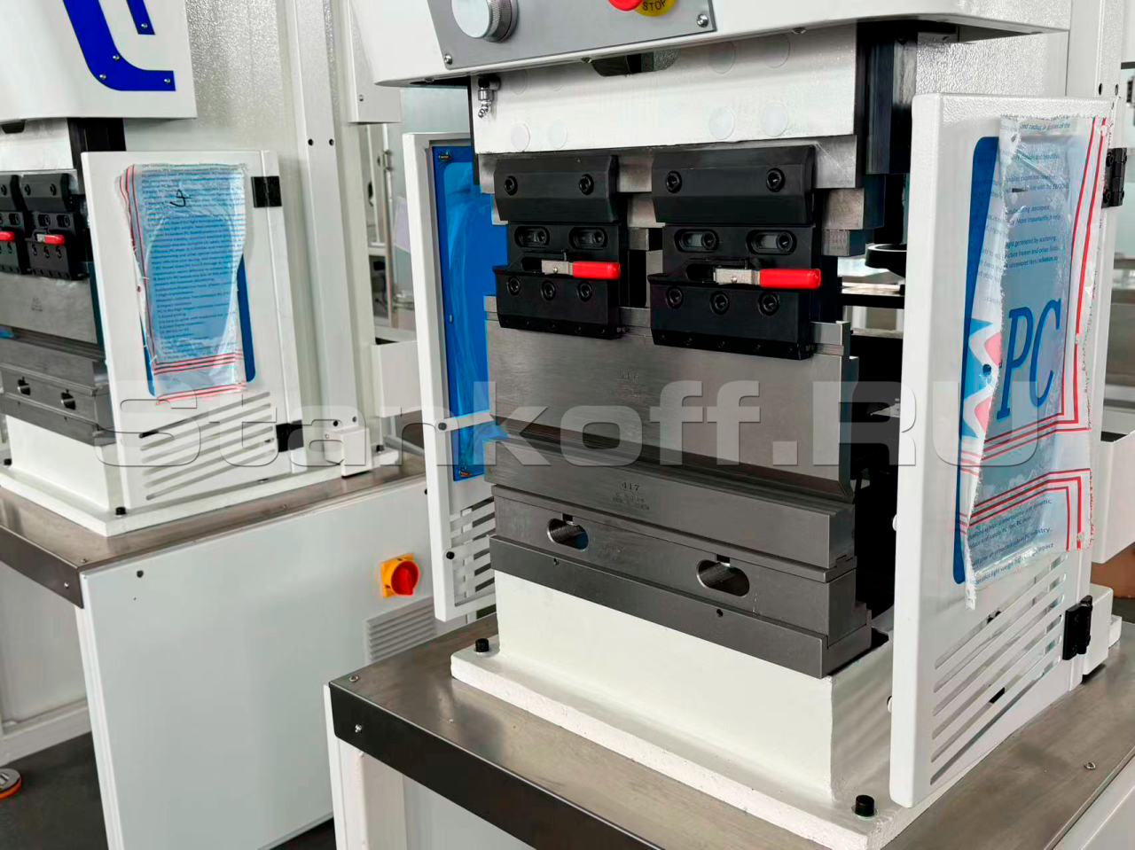

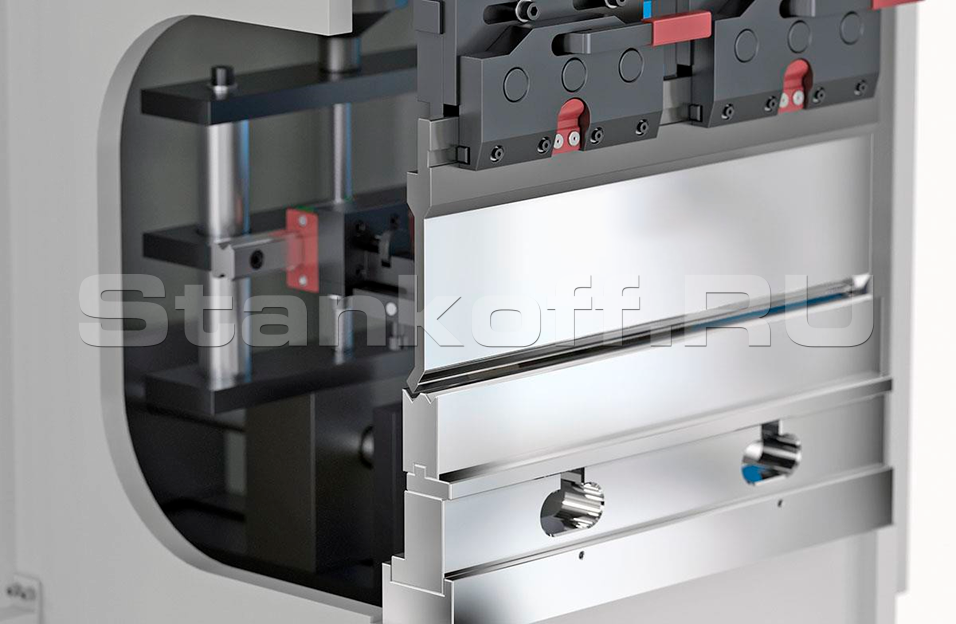

Гибочный инструмент выполнен на всю длину оборудования.Этот инструмент изготовлен из высоколегированной стали 42CrMo4. Рабочие части инструмента прошли глубокую индукционную закалку (на глубину 4–5 мм) до твёрдости 55–58 HRC с последующей пескоструйной обработкой.
Быстросменные держатели пуансонов
Быстросменные держатели пуансонов системы крепления Amada Promecam позволяют оперативно заменять инструмент, что сокращает время переналадки и увеличивает производительность станка. Простая эксплуатация держателей снижает риск ошибок при смене инструмента и тем самым улучшает качество обработки. Прочные и надёжные конструкции гарантируют долговечность и стабильность работы даже при интенсивных нагрузках. Держатели обеспечивают прочную фиксацию как цельных пуансонов, так и коротких сегментов без люфта, а также дают возможность устанавливать пуансоны.

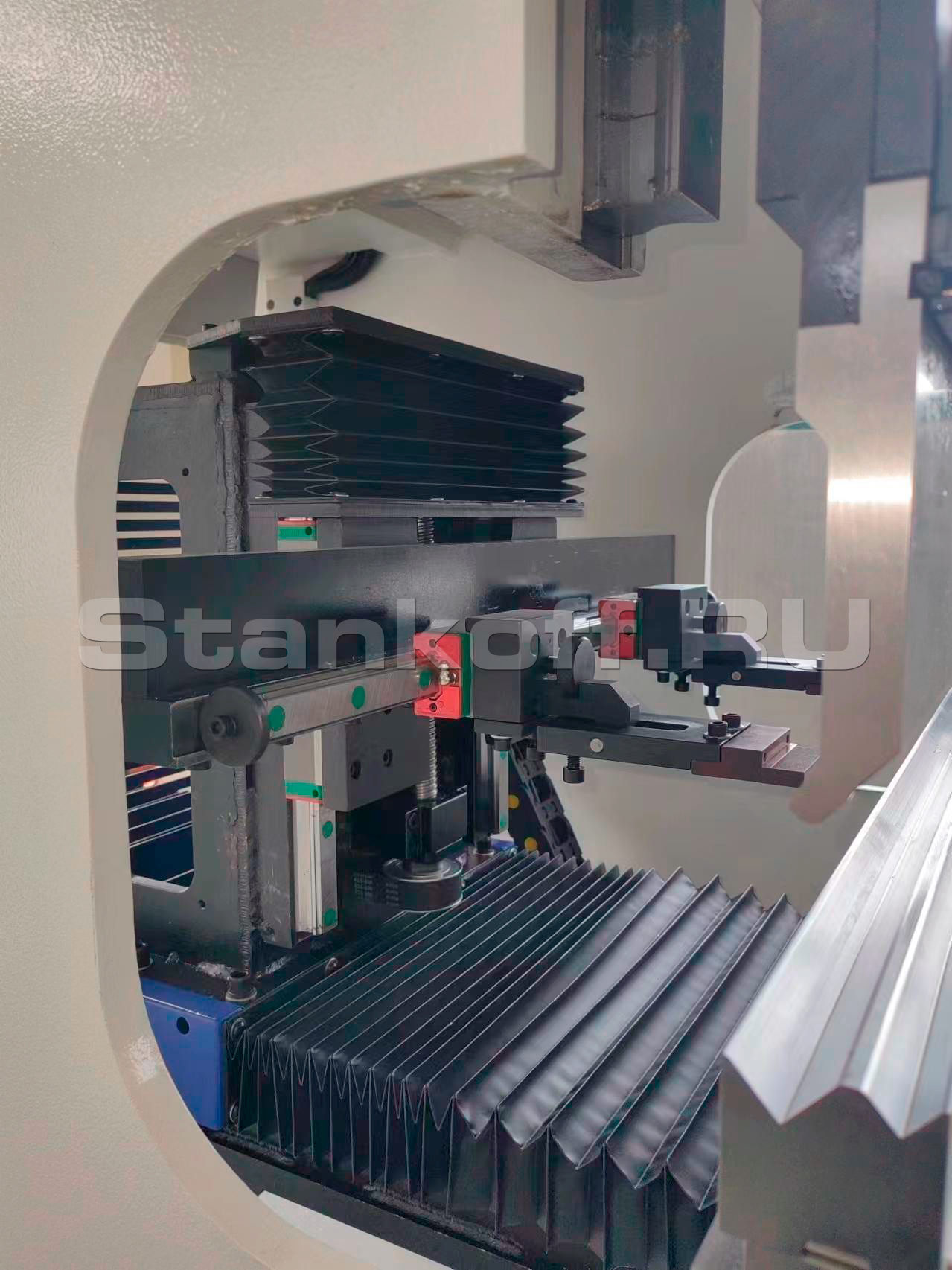

Максимальное усилие станка, Т 12
Длина гиба, мм 600
Раскрытие станка, мм 420
Ход верхней балки станка, мм мм 120
Боковой просвет, мм 200
Скорость движения балки, мм/с 0-20
Система крепления инструмента Быстросменные адаптеры AMADA PROMECAM

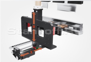

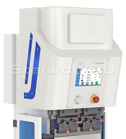

Стойка ЧПУ ECO-10ES
ЧПУ управляемые оси Y,X
Мощность двигателя, кВт 1x4,5
Габаритные размеры, мм 900x900x2100
Вес станка, кг 850
