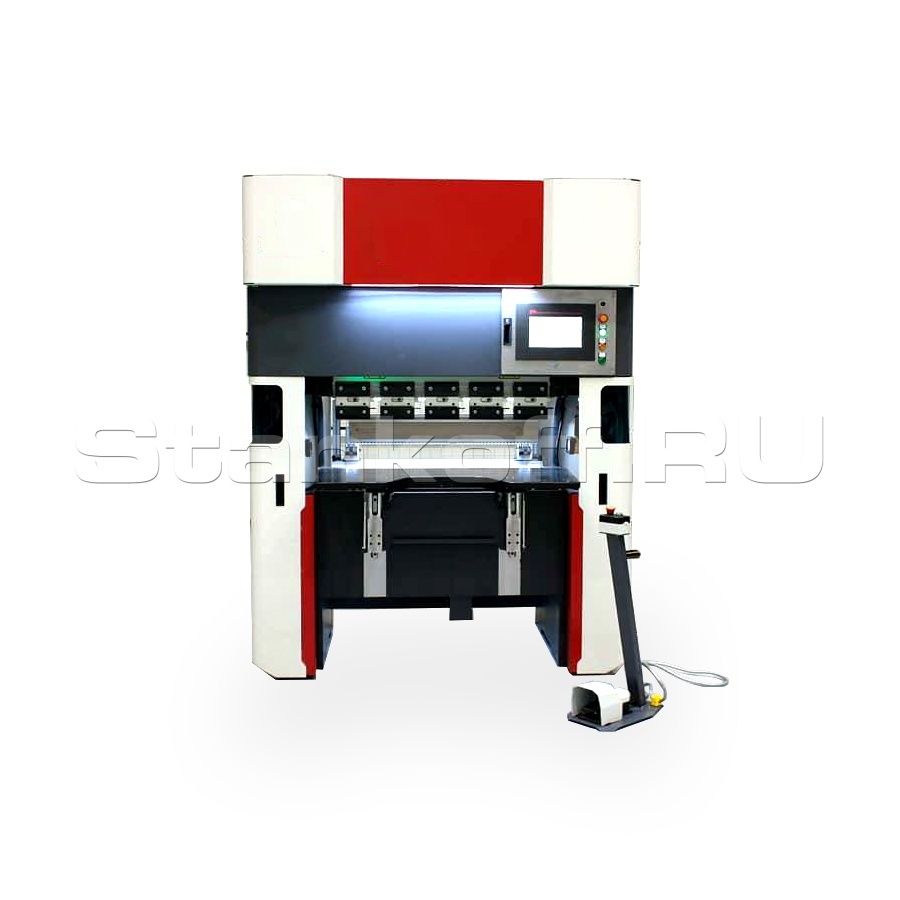

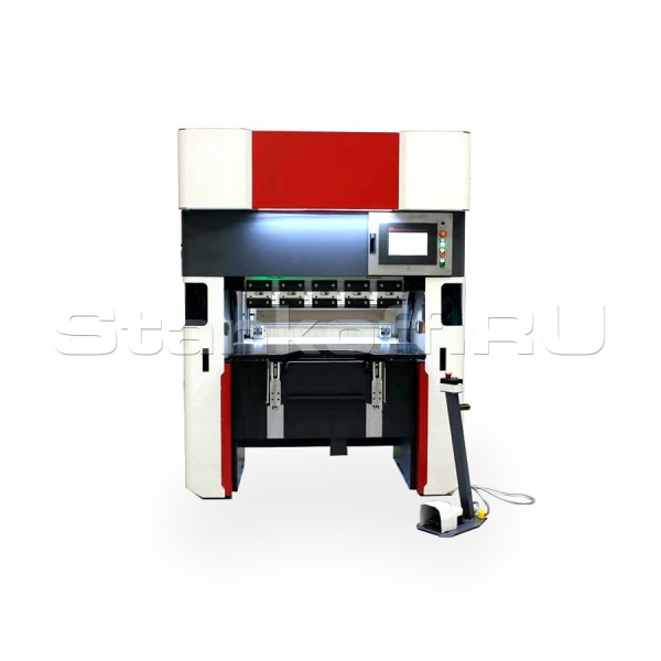

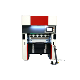

Электромеханический листогибочный пресс с ЧПУ 2090 4 axis
Электромеханический листогибочный пресс с ЧПУ 2090 4 axis является настоящей инновацией для металлообрабатывающих предприятий малого и среднего звена. DDS - это синхронизированный листогибочный пресс с 2D ЧПУ, который предполагает легкость в использовании, быстрое и простое программирование, легкость в запуске станка, автоматическое вычисление угла гиба, усилия и позиционирования задней оси. Эти функции обеспечивают станку DDS большую популярность среди пользователей станков.

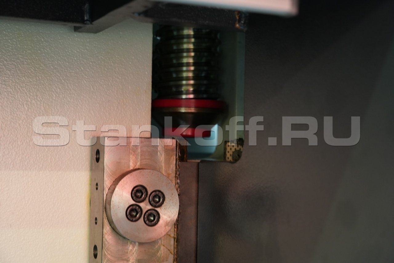

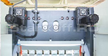

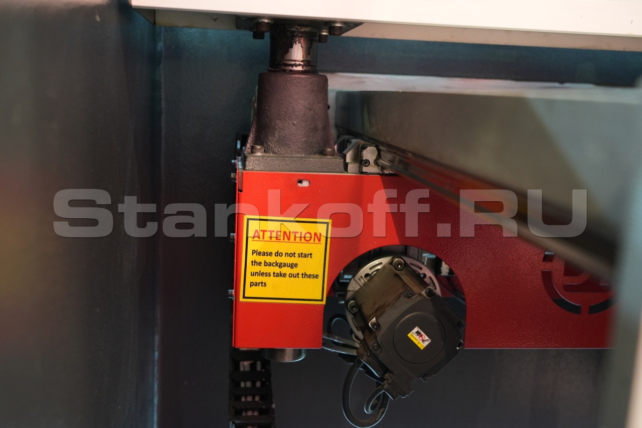

  • Ход ползуна осуществляется путем швп механизма и синхронизируется при помощи ЧПУ;
  • Производит больше деталей за единицу времени и, как следствие, позволяет выполнить больше заказов;

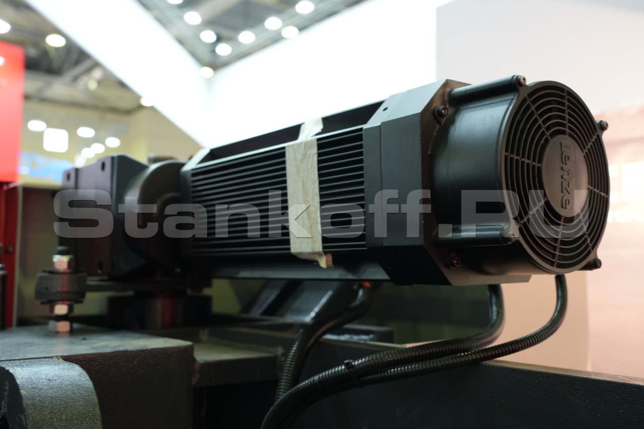

  • Система ШВП с управлением серво двигателей Lenze обеспечивает высокую скорость, мощность и равномерное усилие гибки по всей длине линии сгиба, гарантируя практически полное отсутствие прогиба ползуна и стола. Производственные издержки сводятся к минимуму;
  • Высокая повторяемость гибов из-за отсутствия нагрева масла; Y1, Y2, X, R управляемые оси в стандартной комплектации;
  • Параллельность верхней и нижней балки обеспечивается швп приводом;

Система ЧПУ ESA 640 Italy 2D
Новое поколение ESA 640 Touch управления предлагает еще более высокую степень эффективности в области программирования, эксплуатации и управления современными листогибочными прессами. Простота в использовании в сочетании с самыми современными технологиями идут рука об руку, что даёт повышение производительности труда.
Сенсорный экран дает доступ к проверенному пользовательскому интерфейсу ESA 640 и позволяет осуществлять прямую навигацию между программированием и производством. Функции находятся непосредственно там, где вы нуждаетесь в них, предлагая оптимизированную эргономику во всех приложениях.
ESA 640 предполагает 2D программирование , которое включает в себя автоматическое вычисление последовательности гиба и обнаружение коллизий. Полная 2D визуализация станка и установленных инструмента, обратная связь и визуализируется обработка продукта , и возможность обработки.
Высоко эффективные алгоритмы управления и оптимизации машинного цикла — сводят к минимуму время наладки . Это позволяет использовать пресса: легче, более эффективно и более универсально, чем когда-либо.
Особенности
  • 2D графический сенсорный экран в режиме программирования;
  • 2D визуализация и моделирование в производстве;
  • 15″ цветной TFT экран высокого разрешения;
  • USB периферийный интерфейс.

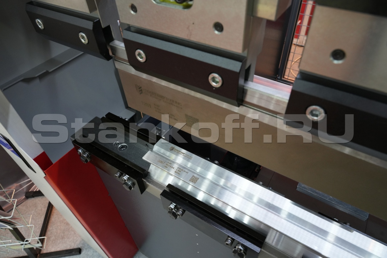

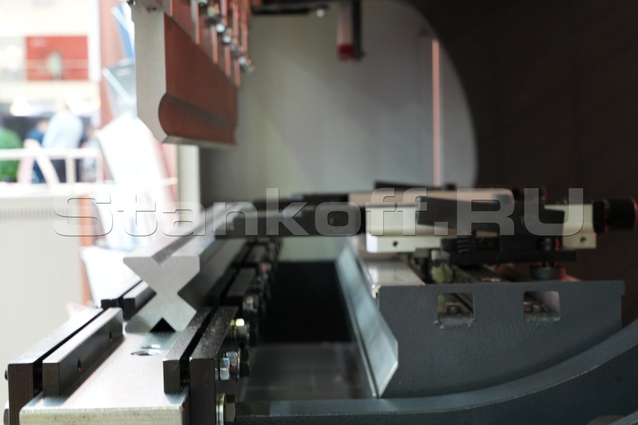

Крепление инструмента

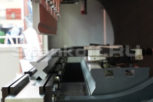

Европейское крепление Amada Promecam
Стандартная комплектация
  • ЧПУ ESA 640 2D;
  • Механический зажим верхнего и нижнего инструмента типа Amada Promecam ;

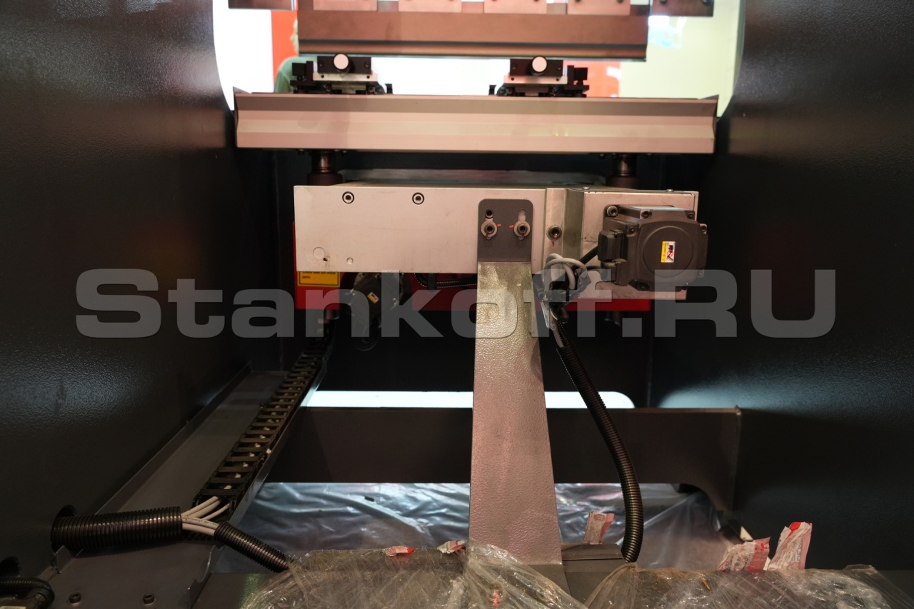

  • Привод задних упоров, X-R оси;
  • Память программ;
  • Система крепления пуансонов Типа Amada Promecam Механическая;
  • Линейный привод задних упоров;

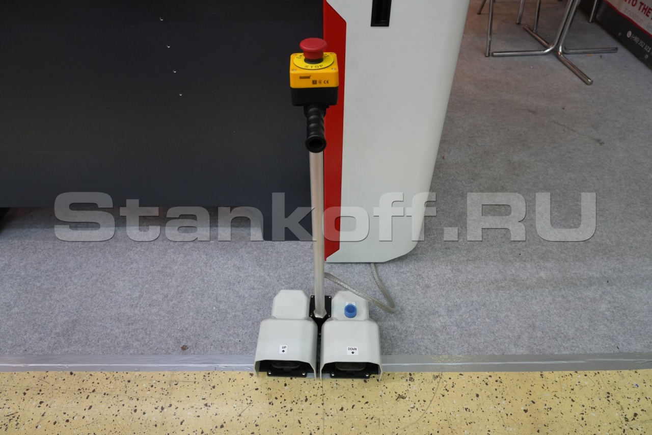

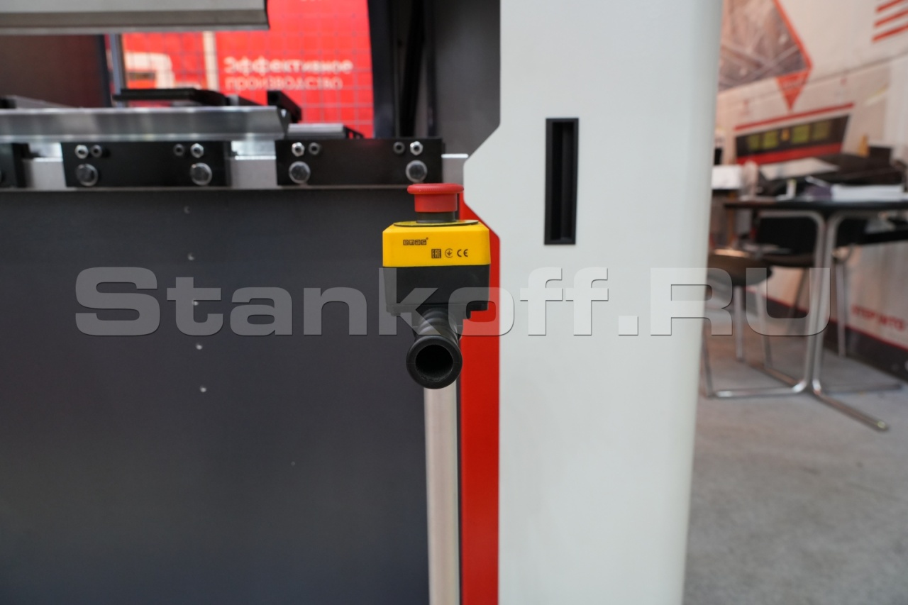

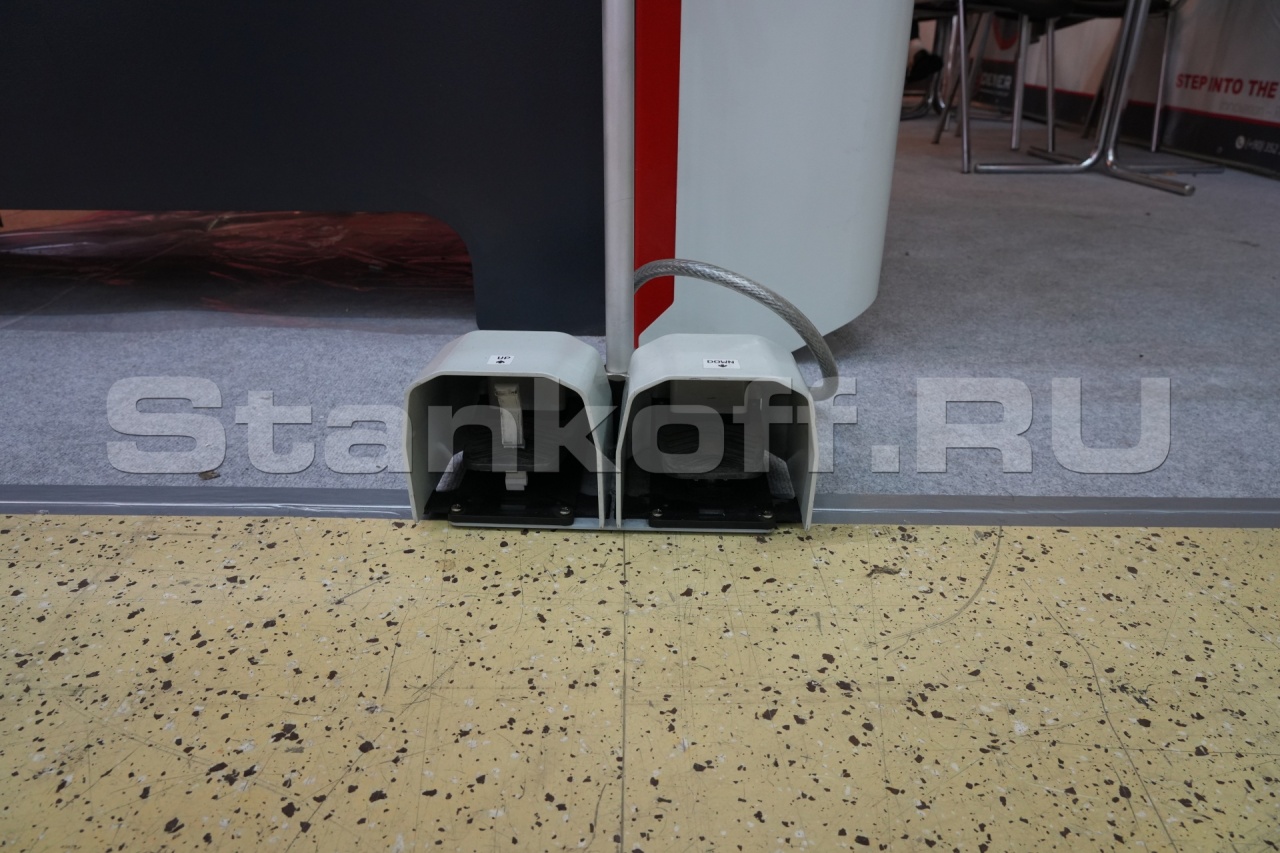

  • Дистанционная педаль управления с кнопкой аварийного останова;

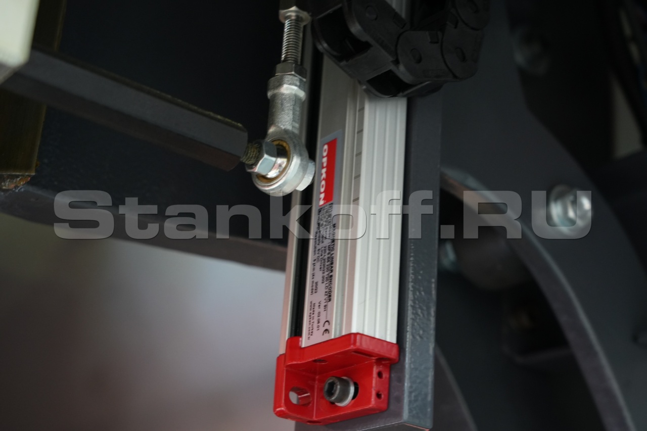

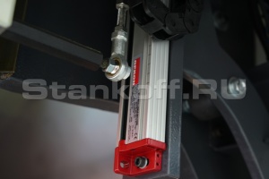

  • Линейные датчики осей;

  • Серводвигатели LENZE;

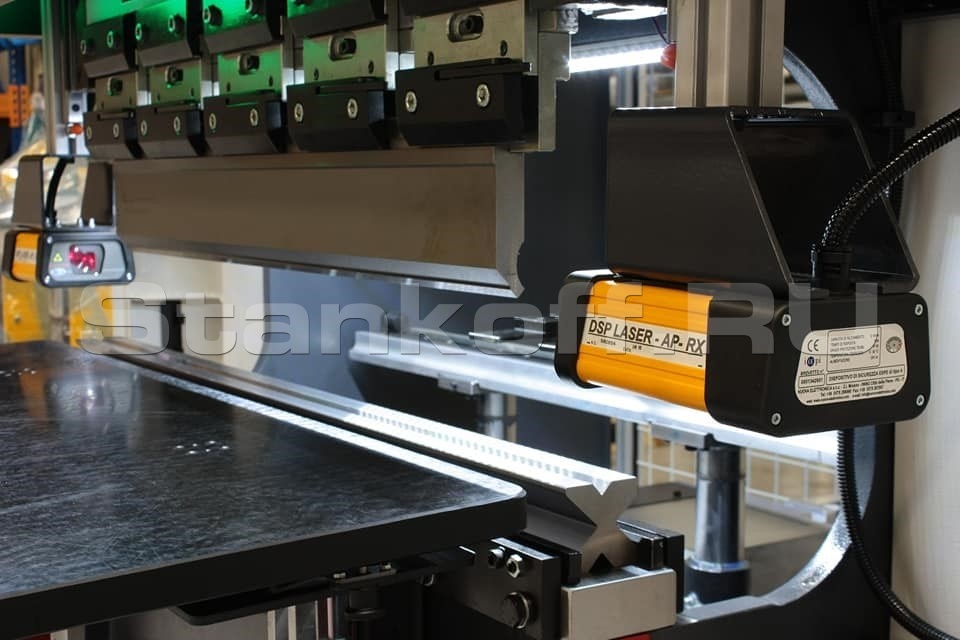

  • Световое ограждение согласно требованиям ;
  • Лазерная защита рук оператора;
