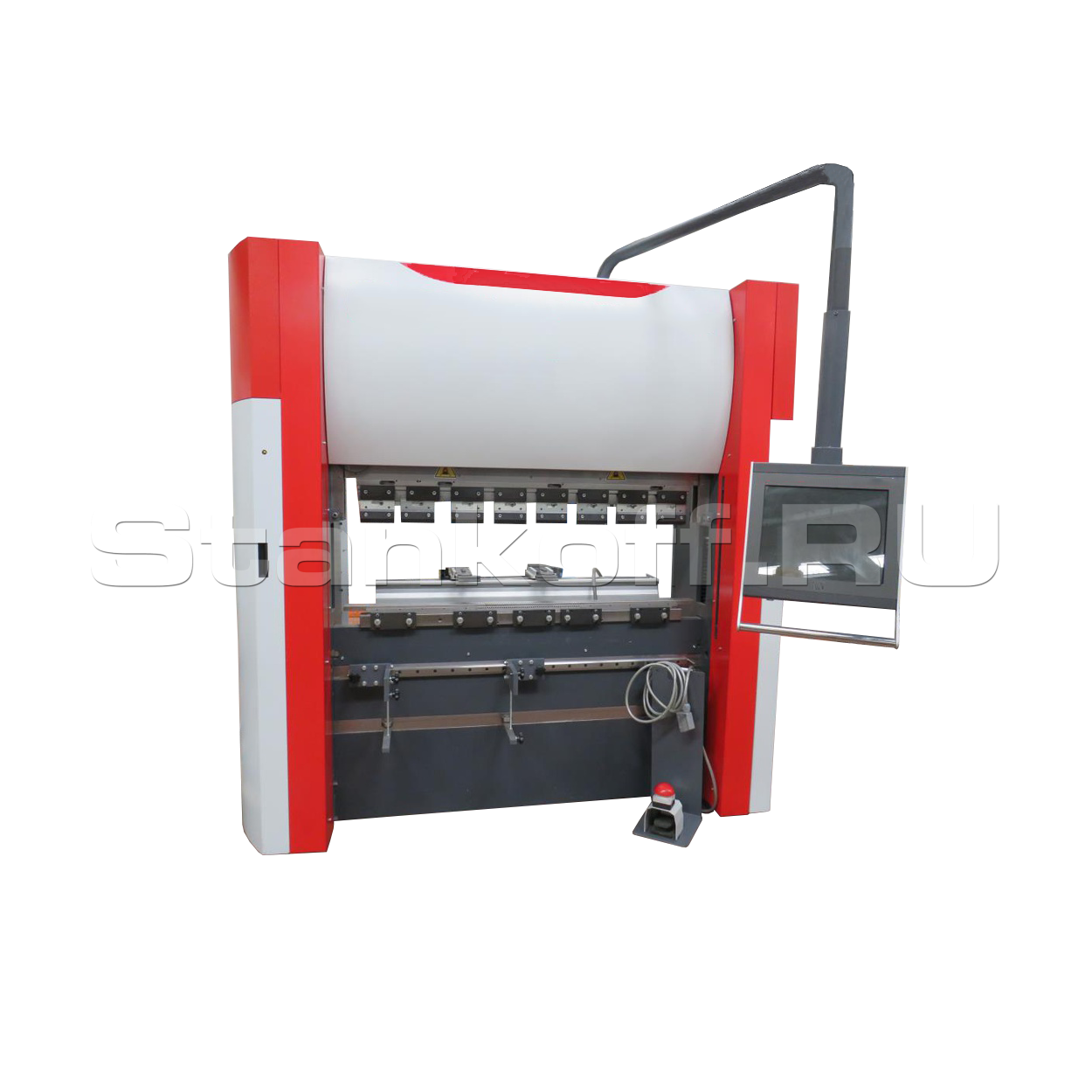

Электромеханический листогибочный пресс DDM SERVO является настоящей инновацией для металлообрабатывающих предприятий малого и среднего звена. DDM это синхронизированный листогибочный пресс с 2D ЧПУ, который предполагает легкость в использовании, быстрое и простое программирование, легкость в запуске станка, автоматическое вычисление угла гиба, усилия и позиционирования задней оси. Эти функции обеспечивают оборудованию большую популярность среди пользователей станков.
Принцип работы
Усилие гибки листогибочного пресса обеспечивается посредством двух синхронизированных серводвигателей, которые передают усилие при помощи специальных ременных передач. Во время перемещения верхней балки сервоприводы наматывают ремень на ведущий шкив и тем самым передают усилие гибки. Возвратное движение осуществляется за счет разжатия пружин, расположенных с обеих сторон станка. После этого серводвигатели начинают разматывать ремень и пружины прижимают верхнюю балку в положение верхней "нулевой" точки, заданной программой.
