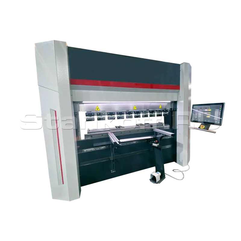

Электромеханический листогибочный пресс с ЧПУ DDM 5020 4 axis
Электромеханический листогибочный пресс DDM SERVO является настоящей инновацией для металлообрабатывающих предприятий малого и среднего звена. DDM это синхронизированный листогибочный пресс с 2D ЧПУ, который предполагает легкость в использовании, быстрое и простое программирование, легкость в запуске станка, автоматическое вычисление угла гиба, усилия и позиционирования задней оси. Эти функции обеспечивают оборудованию большую популярность среди пользователей станков.
Принцип работы
Усилие гибки листогибочного пресса обеспечивается посредством двух синхронизированных серводвигателей, которые передают усилие при помощи специальных ременных передач. Во время перемещения верхней балки сервоприводы наматывают ремень на ведущий шкив и тем самым передают усилие гибки. Возвратное движение осуществляется за счет разжатия пружин, расположенных с обеих сторон станка. После этого серводвигатели начинают разматывать ремень и пружины прижимают верхнюю балку в положение верхней "нулевой" точки, заданной программой.
Особенности
  • Энергосбережение: потребление энергии на 50% меньше по сравнению с гидравлическими прессами;
  • Производительность: сокращение длительности производственного цикла в среднем на 30% и снижение времени переналадки;
  • Качество продукции: Стабильно высокая точность гибки благодаря жесткой О-образной рамной конструкции, а также использованию серводвигателей и усовершенствованной системы инструмента;
  • Сокращение эксплуатационных расходов: существенно меньше компонентов с ограниченным ресурсом по сравнению с гидравлическим прессом.
Преимущества
  • Высокая точность работы, ход ползуна осушествляеться путем ременного механизма и синхронизируется при помощи ЧПУ;
  • Производит больше деталей за единицу времени и, как следствие, позволяет выполнить больше заказов;
  • Система ременного привода с управлением cерво двигателей обеспечивает высокую скорость, мощность и равномерное усилие гибки по всей длине линии сгиба, гарантируя практически полное отсутствие прогиба ползуна и стола;
  • Высокая повторяемость гибов из-за отсутствия нагрева масла;
  • Производственные издержки сводятся к минимуму;
  • Y1, Y2, X, R управляемые оси в стандартной комплектации;
  • Параллельность верхней и нижней балки обеспечивается ременным приводом;
  • Автоматическая индексация движения по управляемым осям;
  • Esa S 840 W с 2D графикой;
  • Работа в автоматическом, полуавтоматическом и ручном режиме;
  • Автоматическая регулировка гибочного усилия;
  • Автоматическая регулировка рабочего хода для гибки под требуемым углом;
  • Программируемая скорость опускания гибочной балки и скорость хода упоров;
  • Расчет последовательности гибки.
Разновидности крепления инструмента
Европейское крепление Amada Promecan
Стандартная комплектация
  • Механический зажим верхнего и нижнего инструмента типа Amada Promecan;
  • Привод задних упоров X-R оси;
  • Дистанционная педаль управления с кнопкой аварийного останова;
  • Память программ;
  • Линейный привод задних упоров;
  • Линейные датчики осей;
  • Пальцы заднего упора, регулируемые до точности 0.01мм;
  • Перемещаемые консоли передней поддержки;
  • Электрическая панель с системой охлаждения Siemens;
  • Серво двигатели LENZE;
  • Руководство по эксплуатации (на русском языке).
Дополнительные опции
  • Количество осей на тыльных упорах (X, R, Z1, Z2);
  • Чпу Delem 69T Delem 66T ESA 875;
  • Система крепления инструмента Wila;
  • Световое ограждение согласно требованиям;
  • Лазерная защита рук оператора;
  • Гибочный инструмент Eurostamp.
Макс. рабочая высота, мм2900
Длина гибки, мм2040
Точность позиционирования заднего упора, мм ±0,1
Усилие, т50
Скорость спуска, мм/с150
Скорость гибки, мм/с20
Скорость возврата, мм/с150
Рабочий ход, мм300
Расстояние между стойками, мм2040
Раскрытие, мм590
Мощность мотора, кВт11
Габариты станка (ДхШхВ), мм3170х1960х2750
Вес, кг4850
