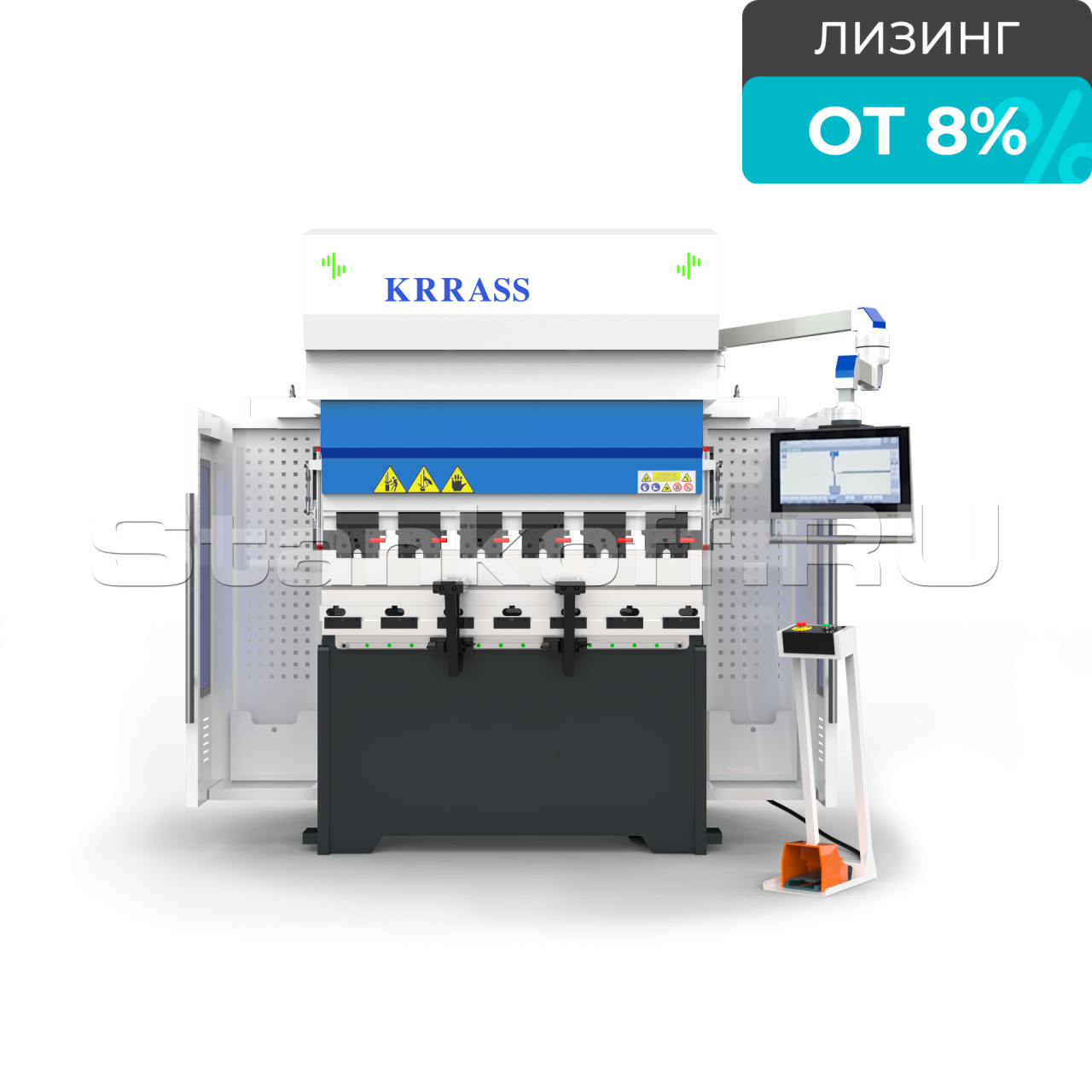

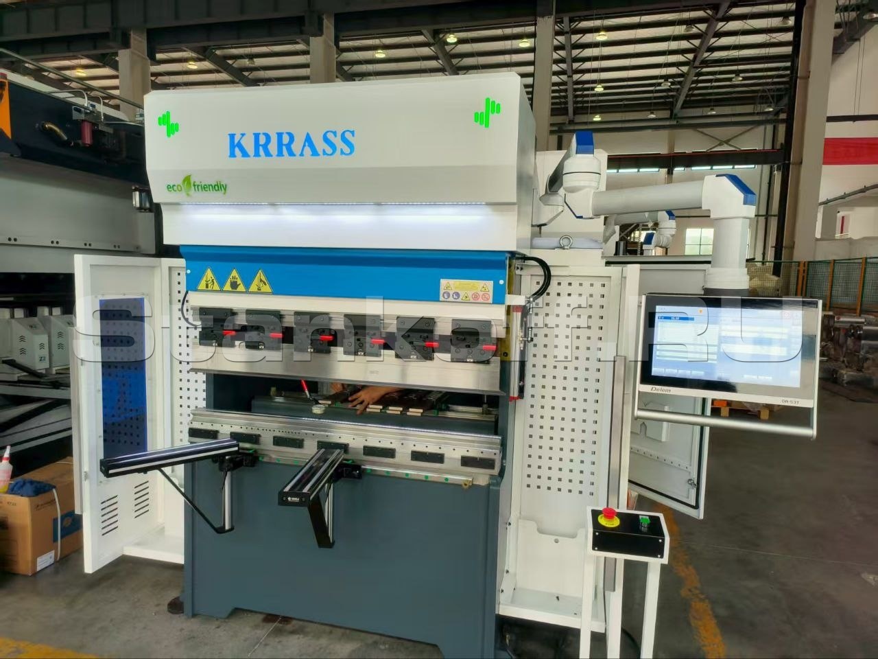

Электрический листогибочный пресс EPP 35/1350 4 axis
Электрический листогибочный пресс EPP 35/1350 4 axis — это высокоточный, энергоэффективный и экологичный станок. Оборудование сочетает в себе преимущества высокой точности, надежности, экологичности и энергоэффективности, что делает его передовым решением для современных производств.
  • Сварная конструкция из стальных листов, обработанная на высокоточном оборудовании для обеспечения стабильности и долговечности. Поверхность станка покрывается импортной антикоррозийной грунтовкой и финишным покрытием. Для устранения остаточных внутренних напряжений применяются методы поверхностного дробеструйного упрочнения и другие технологические процессы, что гарантирует долговременную стабильность геометрической точности станка.
  • Электрическая система с серводвигателем и шарико-винтовой передачей, обеспечивающая точный контроль перемещений. Передает движение прецизионной шарико-винтовой паре через редуктор серводвигателя и управляет ползуном с высокой точностью благодаря обратной связи от решетчатой линейки, обеспечивая синхронную работу левой и правой сторон.
  • Потребление энергии в 4 раза ниже, чем у традиционных гидравлических станков. Отсутствие гидравлики исключает утечку масла и загрязнение;
  • Левые и правые шарико-винтовые пары интегрированы с рамой через посадочные места подшипников. Ползунная плита соединена с гайкой винтовой пары посредством седла гайки и сферической накладки, а также фиксируется на раме с применением регулируемой прямоугольной направляющей пары с функцией самосмазки. Такое конструктивное решение обеспечивает возвратно-поступательное движение ползуна без перекосов и дисбаланса, которые могут возникнуть из-за механических или электрических неисправностей, предотвращая повреждение или разрушение шарико-винтовой пары;
  • Решетчатые линейки, установленные по обеим сторонам станка, точно измеряют расстояние между ползуном и рабочим столом. Магнитная шкала, соединенная с верстаком через С-образную раму, снижает влияние деформации рамы на позиционирование ползуна. Данные о положении передаются в ЧПУ, которое корректирует работу привода. Такая конструкция повышает устойчивость к эксцентриковой нагрузке и предотвращает отклонения в работе;
  • Современная ЧПУ-система регулирует все этапы работы, увеличивая скорость и эффективность гибки в 2 раза по сравнению с гидравлическими аналогами;
  • Автоматические управляемые оси – Y1, Y2, X, R. Оси Z1-Z2 – ручное управление.
