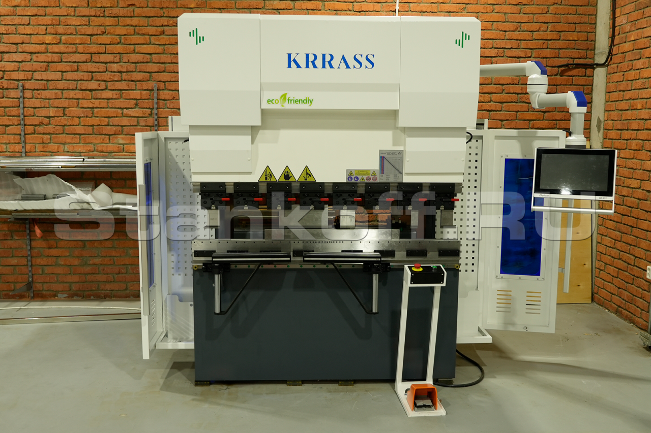

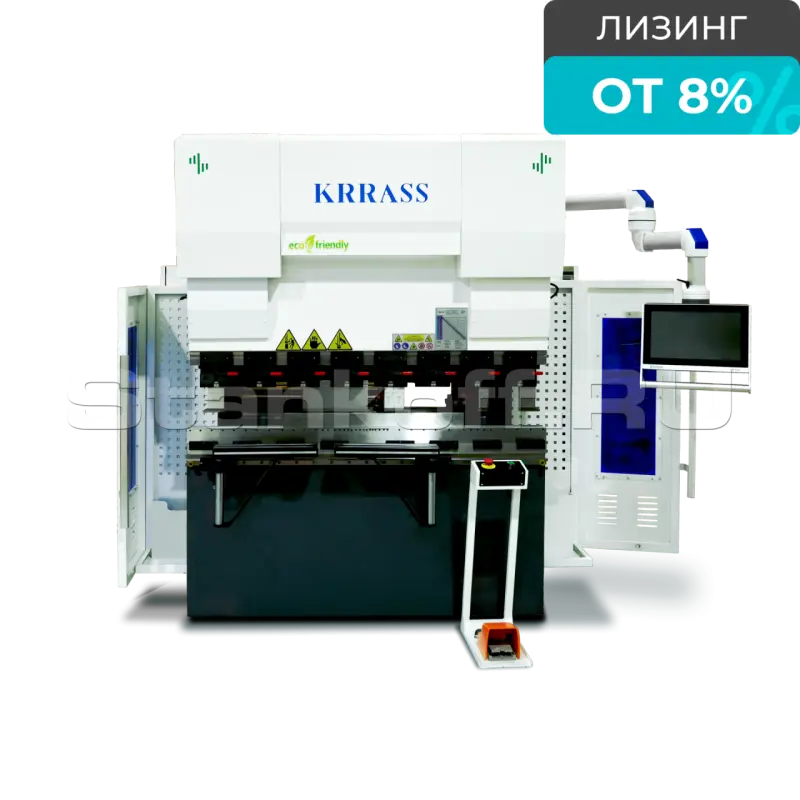

Электрический листогибочный пресс EPP 70/2500 4 axis

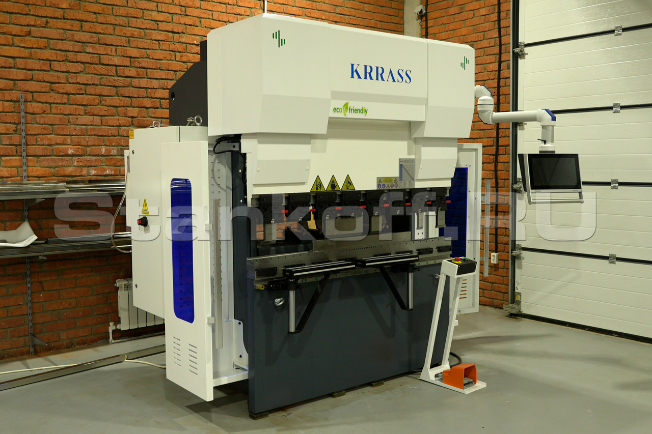

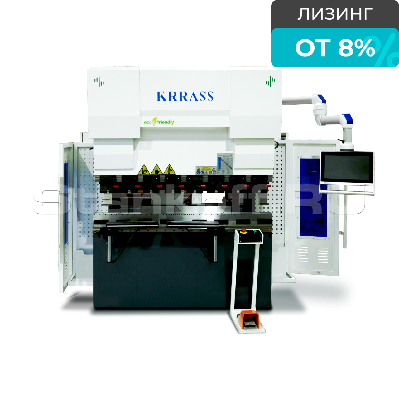

Электрический листогибочный пресс EPP 70/2500 4 axis — это высокоточный, энергоэффективный и экологичный станок. Оборудование сочетает в себе преимущества высокой точности, надежности, экологичности и энергоэффективности, что делает его передовым решением для современных производств.
  • Сварная конструкция из стальных листов, обработанная на высокоточном оборудовании для обеспечения стабильности и долговечности. Поверхность станка покрывается импортной антикоррозийной грунтовкой и финишным покрытием. Для устранения остаточных внутренних напряжений применяются методы поверхностного дробеструйного упрочнения и другие технологические процессы, что гарантирует долговременную стабильность геометрической точности станка.

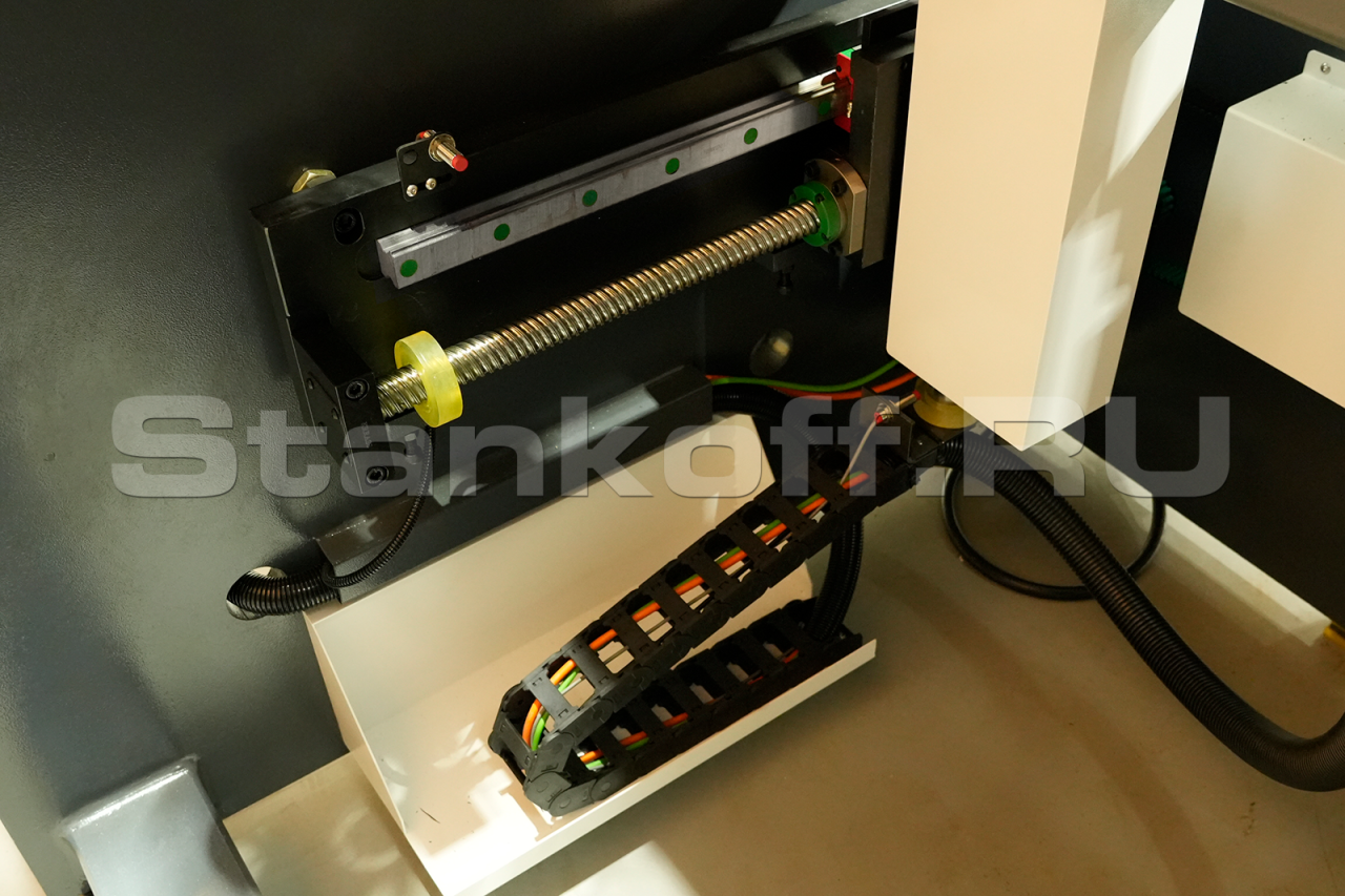

  • Электрическая система с серводвигателем и шарико-винтовой передачей, обеспечивающая точный контроль перемещений. Передает движение прецизионной шарико-винтовой паре через редуктор серводвигателя и управляет ползуном с высокой точностью благодаря обратной связи от решетчатой линейки, обеспечивая синхронную работу левой и правой сторон.
  • Потребление энергии в 4 раза ниже, чем у традиционных гидравлических станков. Отсутствие гидравлики исключает утечку масла и загрязнение;
  • Левые и правые шарико-винтовые пары интегрированы с рамой через посадочные места подшипников. Ползунная плита соединена с гайкой винтовой пары посредством седла гайки и сферической накладки, а также фиксируется на раме с применением регулируемой прямоугольной направляющей пары с функцией самосмазки. Такое конструктивное решение обеспечивает возвратно-поступательное движение ползуна без перекосов и дисбаланса, которые могут возникнуть из-за механических или электрических неисправностей, предотвращая повреждение или разрушение шарико-винтовой пары;

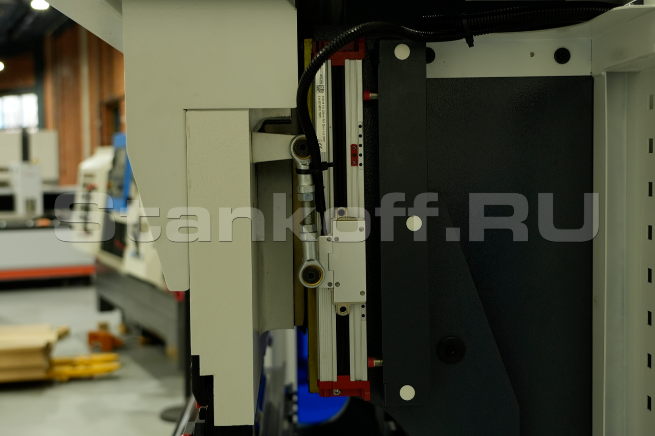

  • Решетчатые линейки, установленные по обеим сторонам станка, точно измеряют расстояние между ползуном и рабочим столом. Магнитная шкала, соединенная с верстаком через С-образную раму, снижает влияние деформации рамы на позиционирование ползуна. Данные о положении передаются в ЧПУ, которое корректирует работу привода. Такая конструкция повышает устойчивость к эксцентриковой нагрузке и предотвращает отклонения в работе;
  • Современная ЧПУ-система регулирует все этапы работы, увеличивая скорость и эффективность гибки в 2 раза по сравнению с гидравлическими аналогами;
  • Автоматические управляемые оси – Y1, Y2, X, R. Оси Z1-Z2 – ручное управление.

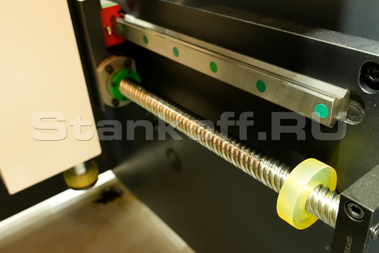

Система позиционирования ползуна – Y1, Y2
Пресс разработан и изготовлен с применением новейших технологий. Он оснащен передовой системой чисто электрического управления, которая напрямую приводит в движение прецизионную шарико-винтовую пару для перемещения вверх и вниз (ось Y) через редуктор серводвигателя. Управление осуществляется посредством точной решетчатой линейки, обеспечивая синхронную работу левой и правой сторон ползуна.
Система привода
Система привода
• Простота и надежность – прямая передача упрощает сборку и повышает надежность.
• Низкий уровень шума – отсутствие дополнительных механических узлов снижает шум при работе.
• Меньше деталей – ниже вероятность поломок – исключена необходимость в механизме синхронизации и компонентах шпиндельного узла.
• Высокая скорость и эффективность – шпиндель с частотой 4000 об/мин работает быстрее и экономичнее.
• Быстрый запуск – абсолютный энкодер устраняет необходимость поиска нулевого положения при включении.
• Управление синхронизацией левой и правой сторон ползуна осуществляется с помощью решетчатой линейки.

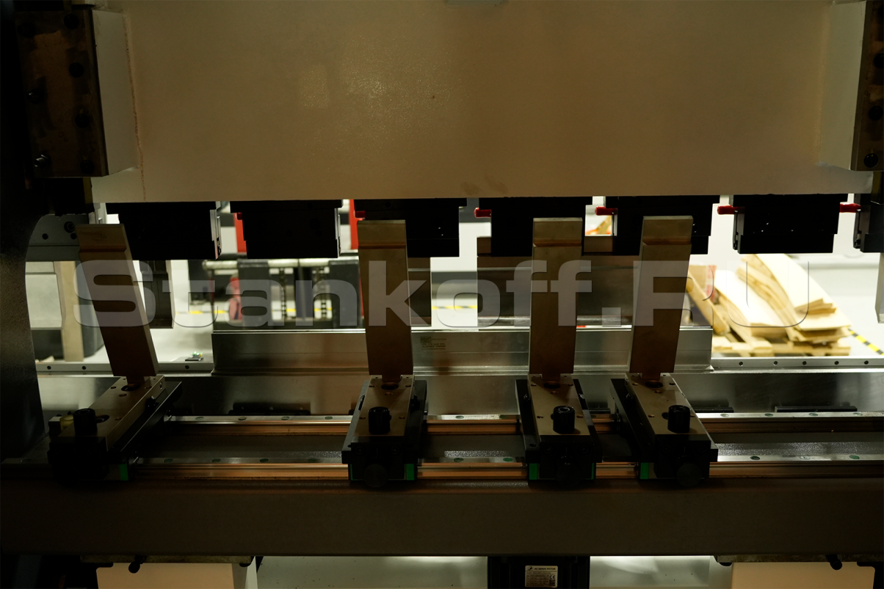

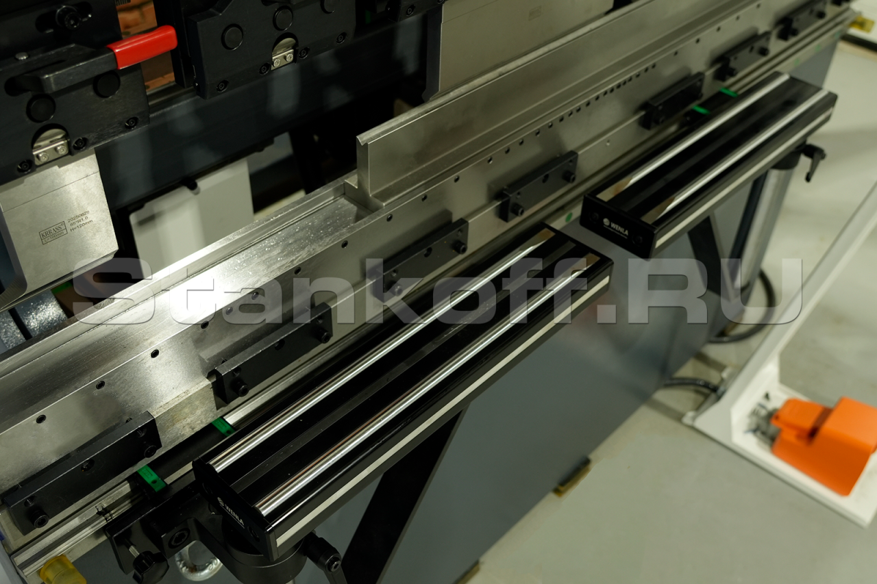

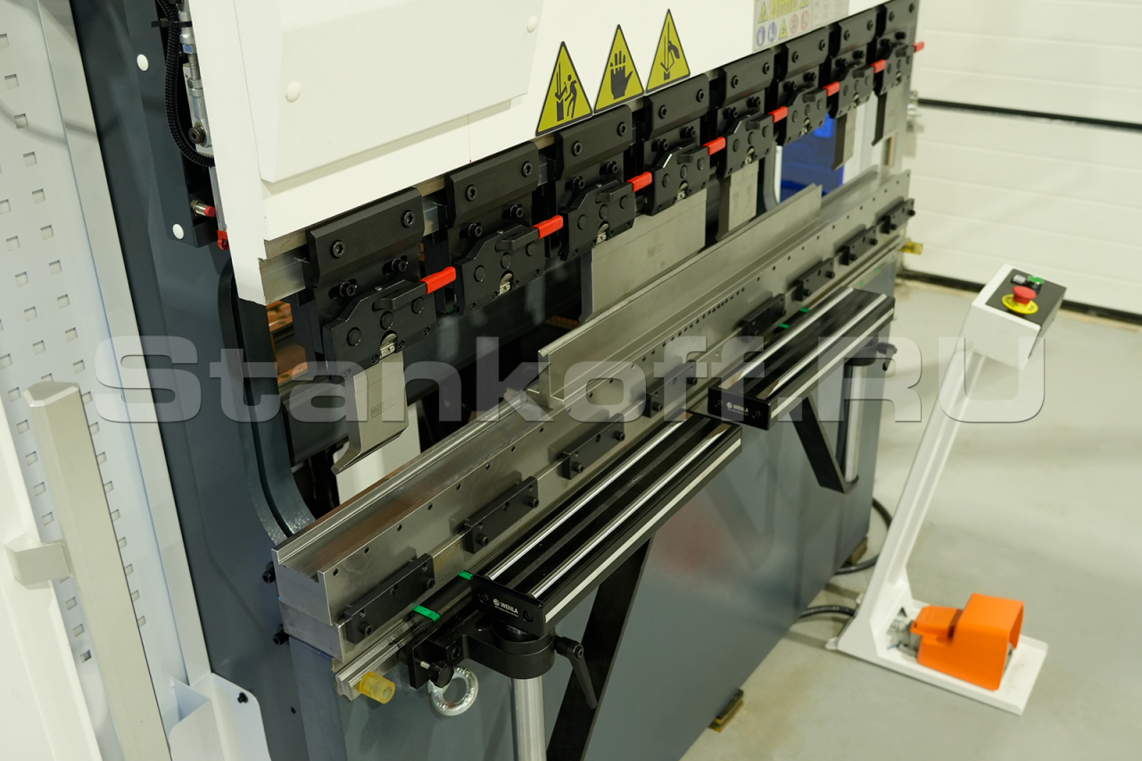

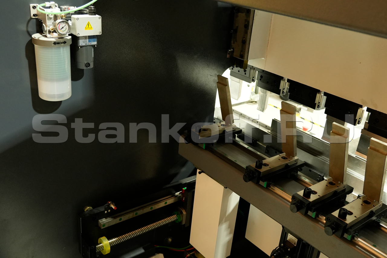

2-х осевой задний упор
Выполнен на прочной конструкции, что гарантирует высокую повторяемость и точность позиционирования осей. ЧПУ-управляемый задний упор автоматически регулирует оси X (глубина) и R (высота), обеспечивая точное позиционирование материала и, как следствие, более высокое качество готовых изделий.
Преимущества:
• Высокая скорость свободного падения;
• Высокая скорость гибки;
• Высокая скорость возврата;
• Минимальный уровень шума;
• Автоматические управляемые оси X и R;
• Оси Z1 и Z2 - ручное управление;
• Высокая скорость перемещения благодаря линейным направляющим HIWIN;
• Приводится в движение серводвигателями и приводами DELTA;
• Полный комплект прижимных пальцев на двойной линейной направляющей;
• Скорость оси X до 800 мм/с, точность – до 0,01 мм.

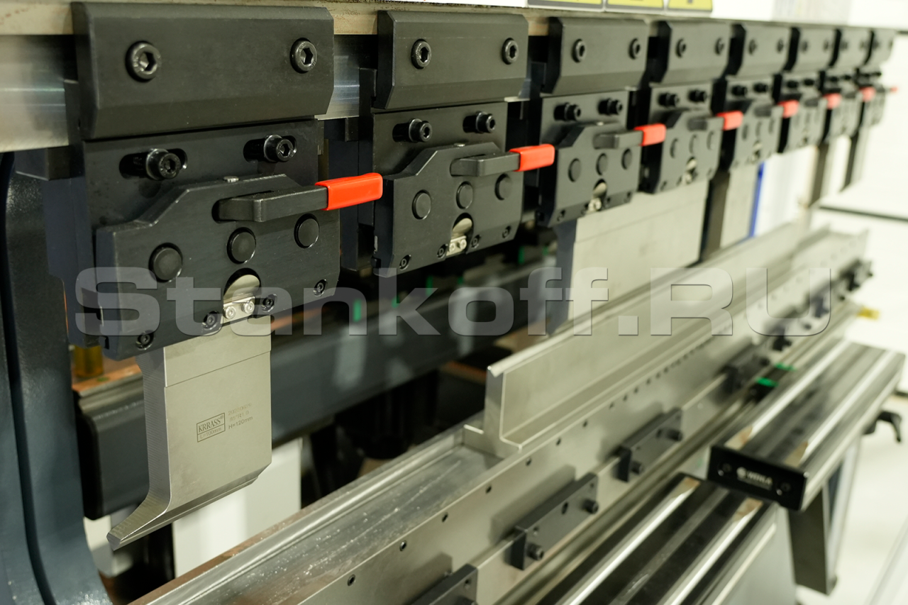

Система быстрой замены инструмента Speed Grip
Система быстрой замены инструмента "Speed Grip" сокращает время на смену инструмента на 80% по сравнению с традиционными системами.
Преимущества:
• Вертикальная и горизонтальная смена инструмента;
• Возможность крепления как цельного так и сегментного инструмента.

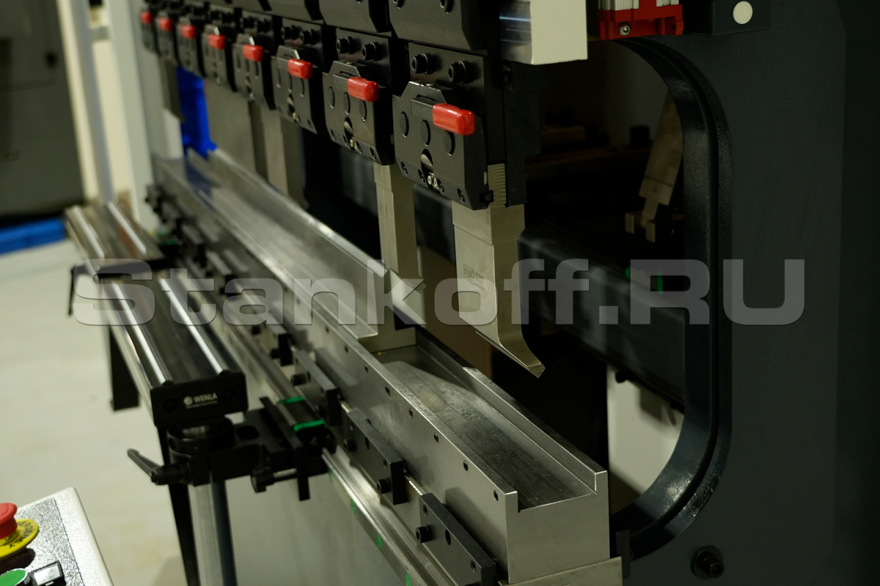

Матрица типа Amada Promecam
На данной матрице возможна гибка листового металла различной толщины при повороте ручьев матрицы. Данный станок оснащён матрицей формата X с 4-мя ручейками.
Пуансон типа Amada Promecam
Пуансон изготавливается из высококачественной инструментальной стали, которая обеспечивает долгий срок службы и высокую точность гибки. Такая сталь обычно обладает высокой износостойкостью и способностью выдерживать большие механические нагрузки. Имеет V-образную форму.

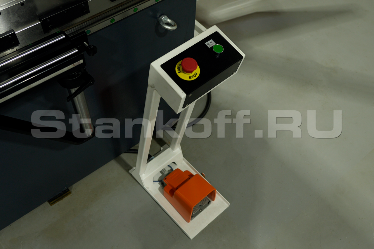

Система защиты безопасности
Система DSP генерирует видимую лазерную защиту, соответствующую нормам EN12622. Лазерный луч защищает оператора пресс-тормоза от опасности быть зажатым между верхним и нижним инструментом.
Преимущества:
• Самые передовые лазерные системы;
• Функция гибки деталей с коробчатым профилем;
• Инновационный шаблон защиты инструмента и ограждения;
• Полностью контролируемая ножным педалью операция;
• Автоматическое выравнивание для автоматической гибки и обнаружения стенок короба;
• Сертифицировано CE;
• Запатентованный контроль процесса Type 4;
• Поддержка "безопасного освобождения" без повреждений в случае столкновения.
