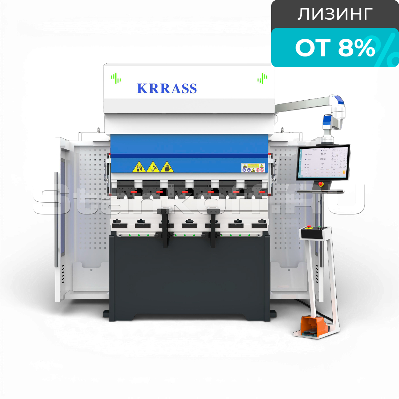

Электрический листогибочный пресс EPP 50/1650 6 axis — это высокоточный, энергоэффективный и экологичный станок. Оборудование сочетает в себе преимущества высокой точности, надежности, экологичности и энергоэффективности, что делает его передовым решением для современных производств.
  • Сварная конструкция из стальных листов, обработанная на высокоточном оборудовании для обеспечения стабильности и долговечности. Поверхность станка покрывается импортной антикоррозийной грунтовкой и финишным покрытием. Для устранения остаточных внутренних напряжений применяются методы поверхностного дробеструйного упрочнения и другие технологические процессы, что гарантирует долговременную стабильность геометрической точности станка.
  • Электрическая система с серводвигателем и шарико-винтовой передачей, обеспечивающая точный контроль перемещений. Передает движение прецизионной шарико-винтовой паре через редуктор серводвигателя и управляет ползуном с высокой точностью благодаря решетчатой линейке, обеспечивая синхронную работу левой и правой сторон.
  • Потребление энергии в 4 раза ниже, чем у традиционных гидравлических станков. Отсутствие гидравлики исключает утечку масла и загрязнение;
  • Левые и правые шарико-винтовые пары интегрированы с рамой через посадочные места подшипников. Ползунная плита соединена с гайкой винтовой пары посредством седла гайки и сферической накладки, а также фиксируется на раме с применением регулируемой прямоугольной направляющей пары с функцией самосмазки. Такое конструктивное решение обеспечивает возвратно-поступательное движение ползуна без перекосов и дисбаланса, которые могут возникнуть из-за механических или электрических неисправностей, предотвращая повреждение или разрушение шарико-винтовой пары;
  • Решетчатые линейки, установленные по обеим сторонам станка, точно измеряют расстояние между ползуном и рабочим столом. Магнитная шкала, соединенная с верстаком через С-образную раму, снижает влияние деформации рамы на позиционирование ползуна. Данные о положении передаются в ЧПУ, которое корректирует работу привода. Такая конструкция повышает устойчивость к эксцентриковой нагрузке и предотвращает отклонения в работе;
  • Современная ЧПУ-система регулирует все этапы работы, увеличивая скорость и эффективность гибки в 2 раза по сравнению с гидравлическими аналогами;
  • Автоматические управляемые оси – Y1, Y2, X, R, Z1, Z2.

Пресс разработан и изготовлен с применением новейших технологий компании KRRASS. Он оснащен передовой системой чисто электрического управления, которая напрямую приводит в движение прецизионную шарико-винтовую пару для перемещения вверх и вниз (ось Y) через редуктор серводвигателя. Управление осуществляется посредством решетчатой линейки, обеспечивая синхронную работу левой и правой сторон ползуна.
Система привода
Система привода
• Простота и надежность – прямая передача упрощает сборку и повышает надежность.
• Низкий уровень шума – отсутствие дополнительных механических узлов снижает шум при работе.
• Меньше деталей – ниже вероятность поломок – исключена необходимость в механизме синхронизации и компонентах шпиндельного узла.
• Высокая скорость и эффективность – шпиндель с частотой 4000 об/мин работает быстрее и экономичнее.
• Быстрый запуск – абсолютный энкодер устраняет необходимость поиска нулевого положения при включении.
• Управление синхронизацией левой и правой сторон ползуна осуществляется с помощью решетчатой линейки.
