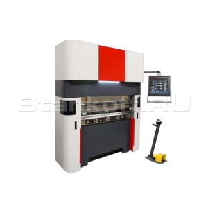

Электромеханический листогибочный пресс с ЧПУ DDM 20040 4 axis
Электромеханический листогибочный пресс DDM SERVO является настоящей инновацией для металлообрабатывающих предприятий малого и среднего звена. DDM это синхронизированный листогибочный пресс с 2D ЧПУ, который предполагает легкость в использовании, быстрое и простое программирование, легкость в запуске станка, автоматическое вычисление угла гиба, усилия и позиционирования задней оси. Эти функции обеспечивают оборудованию большую популярность среди пользователей станков.

ЧПУ ESA 840
ЧПУ ESA 840
Полнофункциональный ЧПУ, разработанный для управления машинами до 6 осей с превосходной производительностью.
Оборудован подключением Ethercat для полной цифровой работы.
Большой 15-дюймовый цветной TFT ЖК-экран HD Touch Glass обеспечивает оптимальную эргономику для пользователя благодаря полной и интуитивной HMI.
