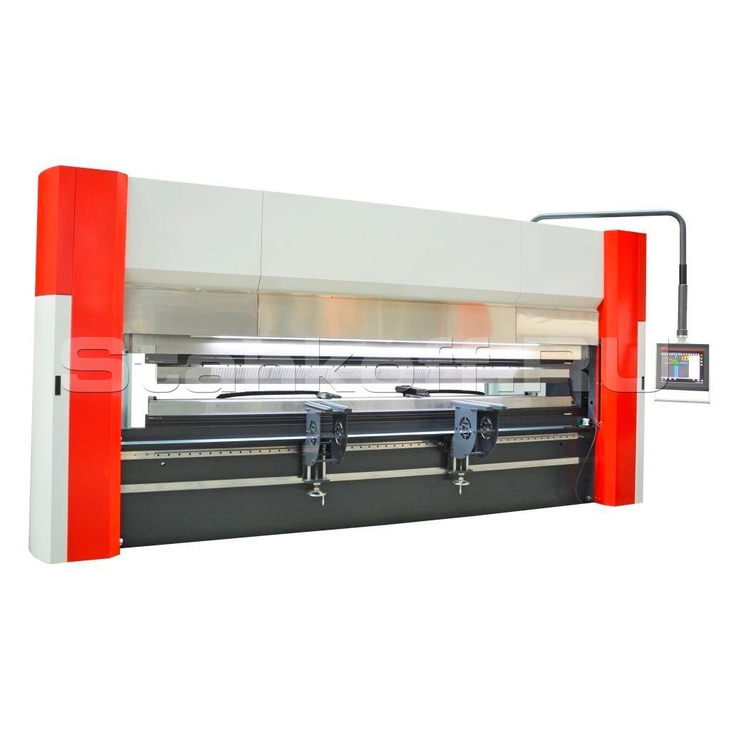

Электромеханический листогибочный пресс с ЧПУ DDM 30130 4 axis
Электромеханический листогибочный пресс DDM SERVO является настоящей инновацией для металлообрабатывающих предприятий малого и среднего звена. DDM это синхронизированный листогибочный пресс с 2D ЧПУ, который предполагает легкость в использовании, быстрое и простое программирование, легкость в запуске станка, автоматическое вычисление угла гиба, усилия и позиционирования задней оси. Эти функции обеспечивают оборудованию большую популярность среди пользователей станков.
Принцип работы
Усилие гибки листогибочного пресса обеспечивается посредством двух синхронизированных серводвигателей, которые передают усилие при помощи специальных ременных передач. Во время перемещения верхней балки сервоприводы наматывают ремень на ведущий шкив и тем самым передают усилие гибки. Возвратное движение осуществляется за счет разжатия пружин, расположенных с обеих сторон станка. После этого серводвигатели начинают разматывать ремень и пружины прижимают верхнюю балку в положение верхней "нулевой" точки, заданной программой.
Особенности
  • Энергосбережение: потребление энергии на 50% меньше по сравнению с гидравлическими прессами;
  • Производительность: сокращение длительности производственного цикла в среднем на 30% и снижение времени переналадки;
  • Качество продукции: Стабильно высокая точность гибки благодаря жесткой О-образной рамной конструкции, а также использованию серводвигателей и усовершенствованной системы инструмента;
  • Сокращение эксплуатационных расходов: существенно меньше компонентов с ограниченным ресурсом по сравнению с гидравлическим прессом.
Преимущества
  • Высокая точность работы, ход ползуна осуществляться путем ременного механизма и синхронизируется при помощи ЧПУ;
  • Производит больше деталей за единицу времени и, как следствие, позволяет выполнить больше заказов;
  • Система ременного привода с управлением серво двигателей обеспечивает высокую скорость, мощность и равномерное усилие гибки по всей длине линии сгиба, гарантируя практически полное отсутствие прогиба ползуна и стола;
  • Высокая повторяемость гибов из-за отсутствия нагрева масла;
  • Производственные издержки сводятся к минимуму;
  • Y1, Y2, X, R управляемые оси в стандартной комплектации;
  • Параллельность верхней и нижней балки обеспечивается ременным приводом;
  • Автоматическая индексация движения по управляемым осям;
  • Нет необходимости Системе антипрогиба, но есть возможность корректировки стола при помощи ексентриков (опция);
  • Esa S 840 W с 2D графикой;
  • Работа в автоматическом, полуавтоматическом и ручном режиме;
  • Автоматическая регулировка гибочного усилия;
  • Автоматическая регулировка рабочего хода для гибки под требуемым углом;
  • Программируемая скорость опускания гибочной балки и скорость хода упоров;
  • Расчет последовательности гибки.
