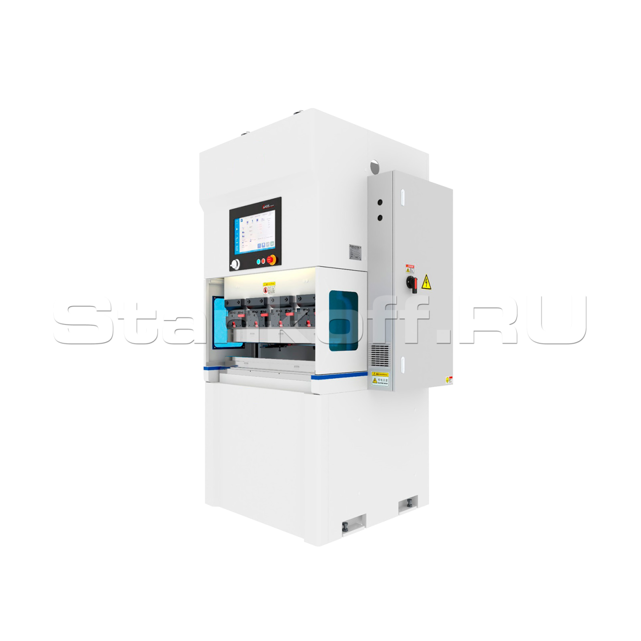

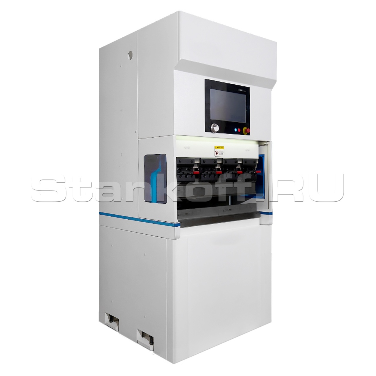

Электромеханический мини гибочный станок FMK 18/800 4 axis

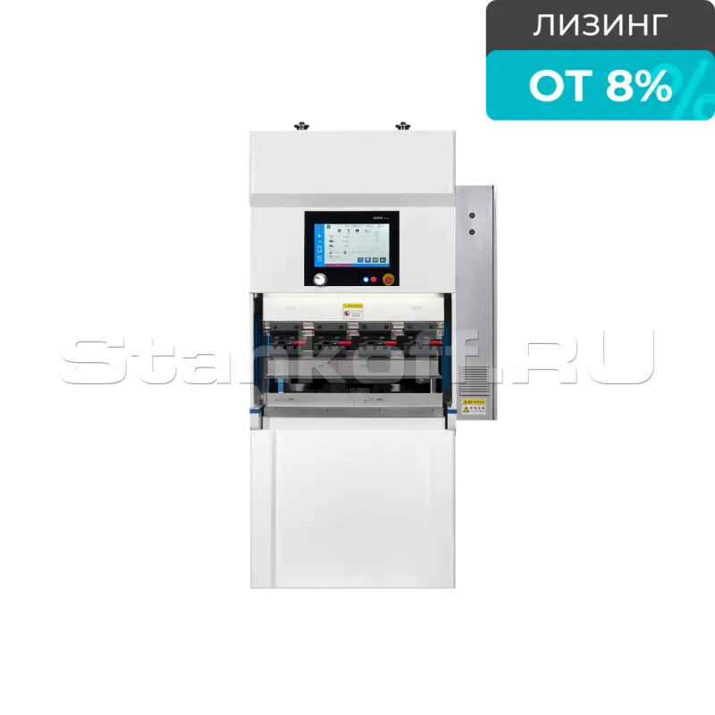

Станок обеспечивает высокую точность и повторяемость при обработке деталей, сочетая в себе функциональность и простоту эксплуатации по доступной цене. Модель идеально подходит для тех, кто хочет улучшить свои производственные процессы, не перегружая бюджет. Это надежное, быстрое и многофункциональное оборудование задаёт новый стандарт среди гибочных станков с ЧПУ для мелкосерийных производств и операций с короткими длинами гибов.
Особенности станка
  • Позволяет освободить большие станки, такие как 2,5м, 3м и более, перенося обработку мелких деталей на более компактный агрегат;
  • Идеально подходит для цехов с ограниченным пространством, так как не требует места для установки крупногабаритных машин;
  • Не предназначен для гибки длинных деталей, что оптимизирует его использование для меньших задач;
  • Подходит для производства с широким ассортиментом изделий, где важна скорость и простота настройки, без необходимости длительной подготовки;
  • Обучение оператора для работы с этим станком занимает минимум времени, позволяя начать работу практически немедленно.
Конструктивные особенности
Компактность
Компактность

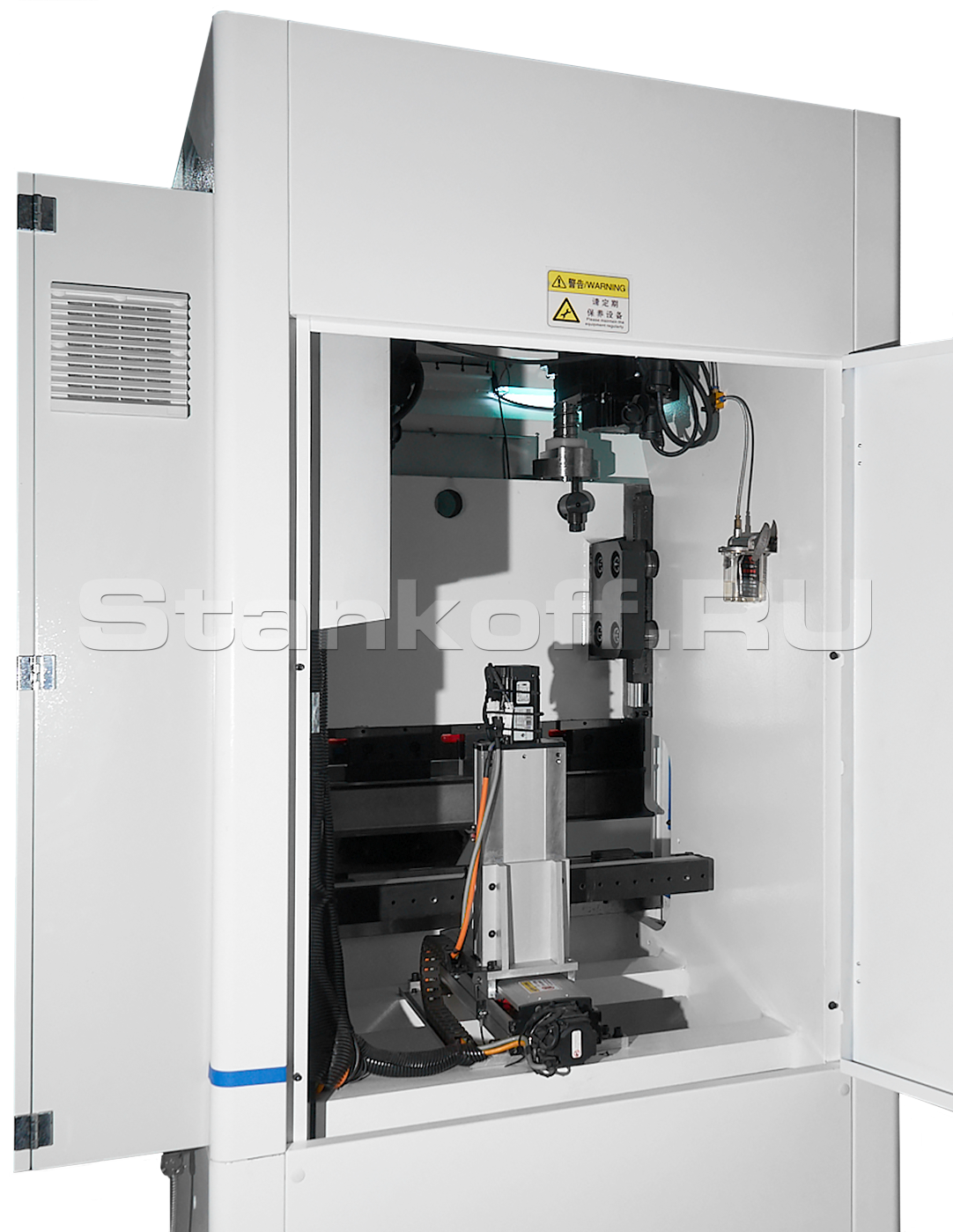

Станок не занимает много места в цехе, не требует установки фундамента и подготовки пола, что значительно упрощает его монтаж. Он легко подключается и быстро вводится в эксплуатацию, что позволяет начать работу сразу после установки.

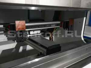

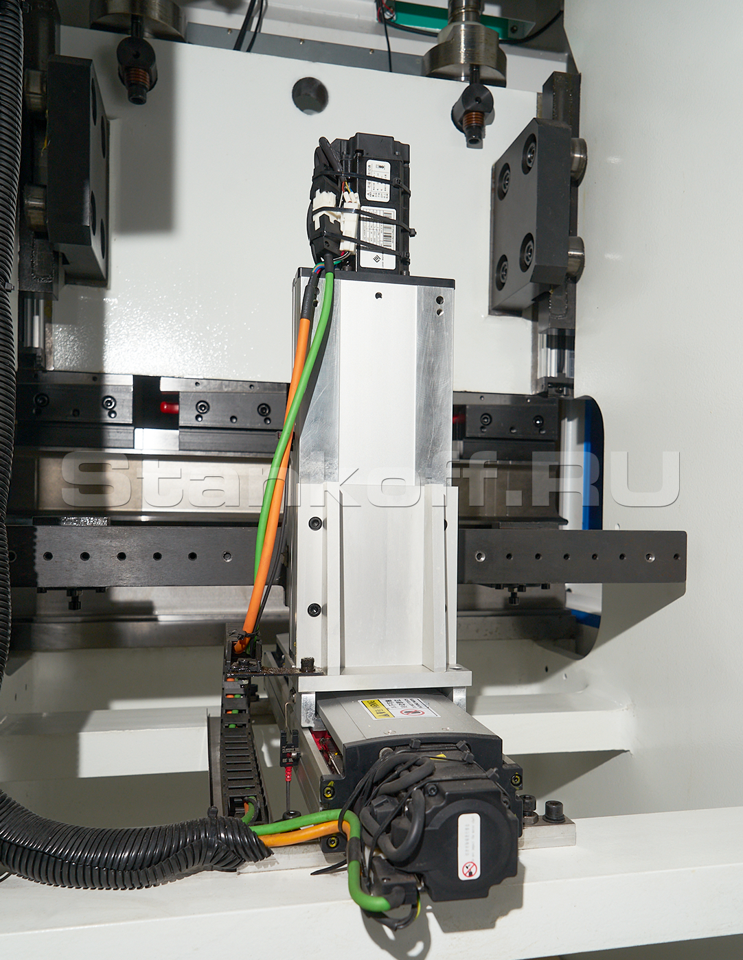

4 ЧПУ управляемые оси
Управление осями Y1, Y2, X и R осуществляется через современную систему ЧПУ, что значительно расширяет функциональные возможности станка и позволяет решать 99% всех возможных производственных задач. Это обеспечивает точность и гибкость в работе, делая станок идеальным выбором для самых различных операций. Станок оснащён встроенным сенсорным экраном и интуитивно понятным программным обеспечением DE15 (с поддержкой русского языка). Легко создавайте гибочные программы, используя большую встроенную библиотеку инструментов и чертежей, что значительно ускоряет настройку и повышает точность работы.

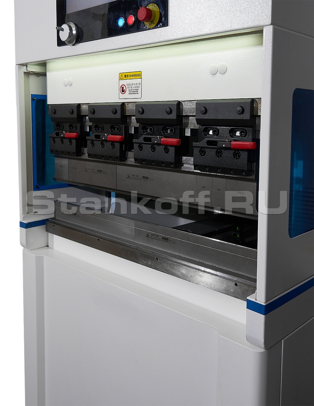

4 комплекта инструмента
Разнообразие геометрий пуансонов и матриц выбрано с учетом ваших нужд, чтобы вам больше не пришлось тратить время и средства на покупку нового гибочного инструмента. Это позволяет максимально сосредоточиться на производственном процессе, не отвлекаясь на дополнительные подготовительные этапы.

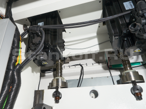

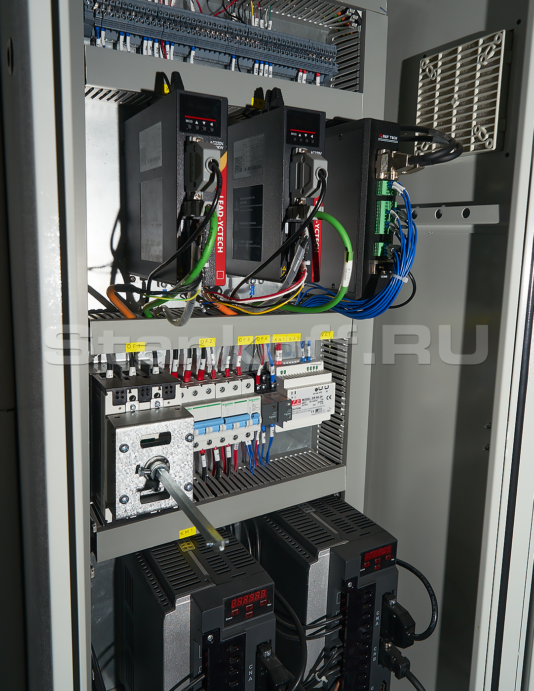

2 мощных серводвигателя
Позволяет работать как в синхронном, так и в асинхронном режиме. Это дает возможность точно регулировать угол гибки на разных участках детали, обеспечивая гибкость и точность для выполнения самых разнообразных производственных задач.
Максимальное усилие станка, Т 18
Длина гиба, мм 800
Раскрытие станка, мм 420
Ход верхней балки станка, мм 120
Боковой просвет, мм 250
Система крепления инструмента Быстросменные адаптеры AMADA PROMECAM
Стойка ЧПУ DE15 (поддержка русского языка)
ЧПУ управляемые оси Y1, Y2, X, R
Кол-во двигателей, шт 2
Мощность двигателя, кВт 6,5
Габаритные размеры, мм 1000x970x2100
Вес станка, кг 1800
