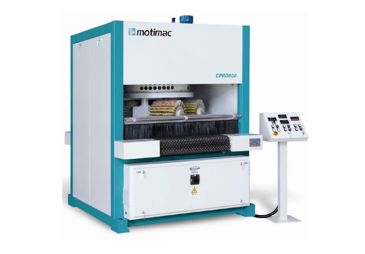

Станок рельефношлифовальный CPRO 800
Предназначен для финишного шлифования и полирования грунтованной поверхности заготовок из массивной древесины с рельефной поверхностью, дверей из массива древесины и облицованных шпоном, дверей из МДФ для кухонных шкафов, шлифования оконных блоков, фанеры, ставен с жалюзями и мелких деталей типа передних панелей выдвижных ящиков, дверей шкафов, декоративных деревянных тарелок с рельефом, объемных деталей мебели и тому подобных изделий.
Область применения
Идеально подходит  для высококачественного шлифования любых плоских, криволинейных и объемных изделий.
Шлифовальные станки применяются на предприятиях и в цехах по производству столярно-строительных изделий, погонажных изделий, филенчатых дверей из массива древесины и облицованных шпоном, производству деталей  мебели, фанеры и других деревообрабатывающих производств.
Конструктивные особенности
  • Шлифовальные диски со щетками вращаются вокруг собственной оси и поворачиваются вокруг центральной оси, что обеспечивает высокую эффективность и качество обрабатываемой поверхности независимо от направления волокон древесины.
  • Конструкция шпинделей позволяет быстро менять шлифовальные диcки, что обеспечивает удобство обслуживания и повышает производительность станка за счет сокращения времени переналадки.
  • Бесступенчатая регулировка скорости вращения шлифовальных дисков со щетками обеспечивает высокое качество обработки различных материалов и видов обрабатываемых изделий, в том числе лакокрасочных покрытий.
  • Бесступенчатая регулировка скорости вращения ротора со шлифовальной головкой  позволяет добиться равномерного шлифования любых криволинейных поверхностей независимо от направления волокон древесины (продольных, поперечных, под углом и т.д.).
  • Скорость подачи конвейерной ленты регулируется плавно с помощью электронного привода (инвертора) и обеспечивает наиболее рациональный выбор различных режимов обработки в зависимости от породы древесины, вида обрабатываемых изделий, заданной чистоты обработки.
  • Усиленный вакуумный прижим деталей к конвейерной ленте (7,5 кВт) позволяет обрабатывать на станке мелкие детали, что значительно расширяет технологические возможности станка.
  • Электродвигатели приводов находятся в пылезащищенном вентилируемом кожухе.
  • Отдельно расположенный удобный пульт управления станком обеспечивает надежный контроль за работой станка и удобство его настройки. Все параметры отображаются на цифровых дисплеях.
  • Передние и задние смотровые окна обеспечивают удобный визуальный контроль за обработкой изделий.
Базовая комплектация станка
  • Каждый шлифовальный диск представляет собой сборную конструкцию, состоящую из множества щеток (шлифовальная часть – абразивная шкурка, поддерживающая – натуральное волокно испанского сизаля).
  • Основа станины – усиленная стальная конструкция, обеспечивающая стабильную и долговечную  работу станка без потери точностных параметров (масса станка – 2000 кг).
  • Специальные щетки на входе и выходе, предотвращающие выброс шлифовальной пыли и ограждающие рабочую зону станка.
  • Конвейерная лента производства фирмы «CIGO», Италия.
  • Высокотехнологичный компьютер, производство Тайвань.
  • Электрика фирм «Schneider» (Германия) и «Telemecanic» (Франция).
  • Подшипники производства фирмы NSK, Япония.
  • Двигатель и вакуумный насос  находятся внутри станка, что уменьшает его габариты.
