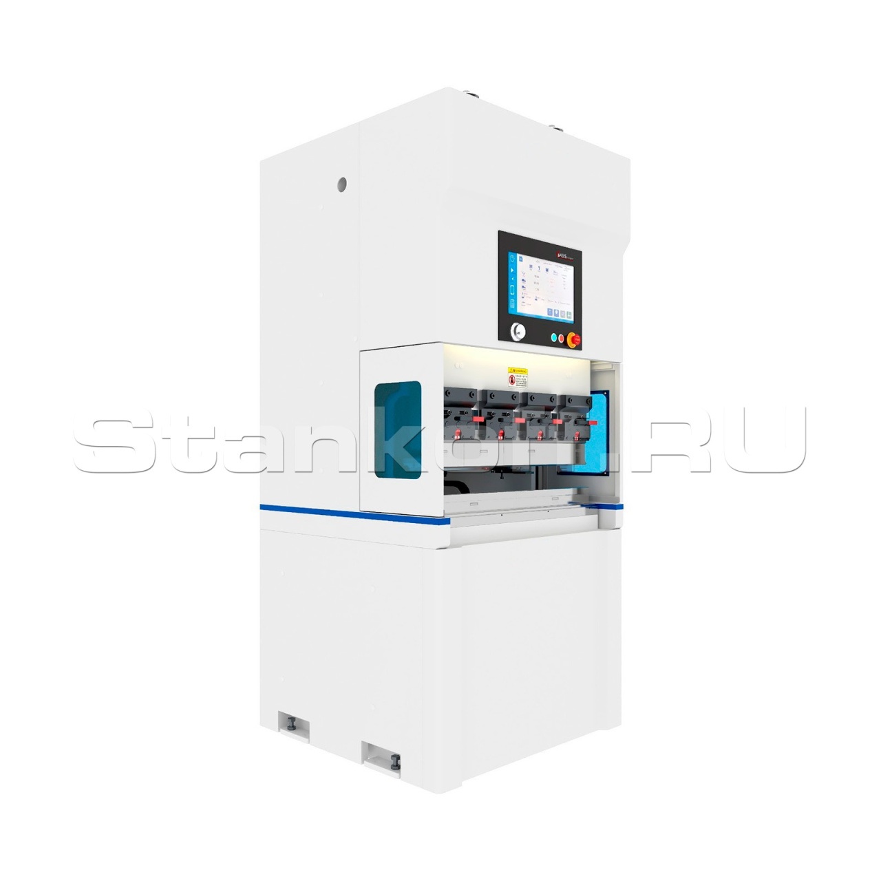

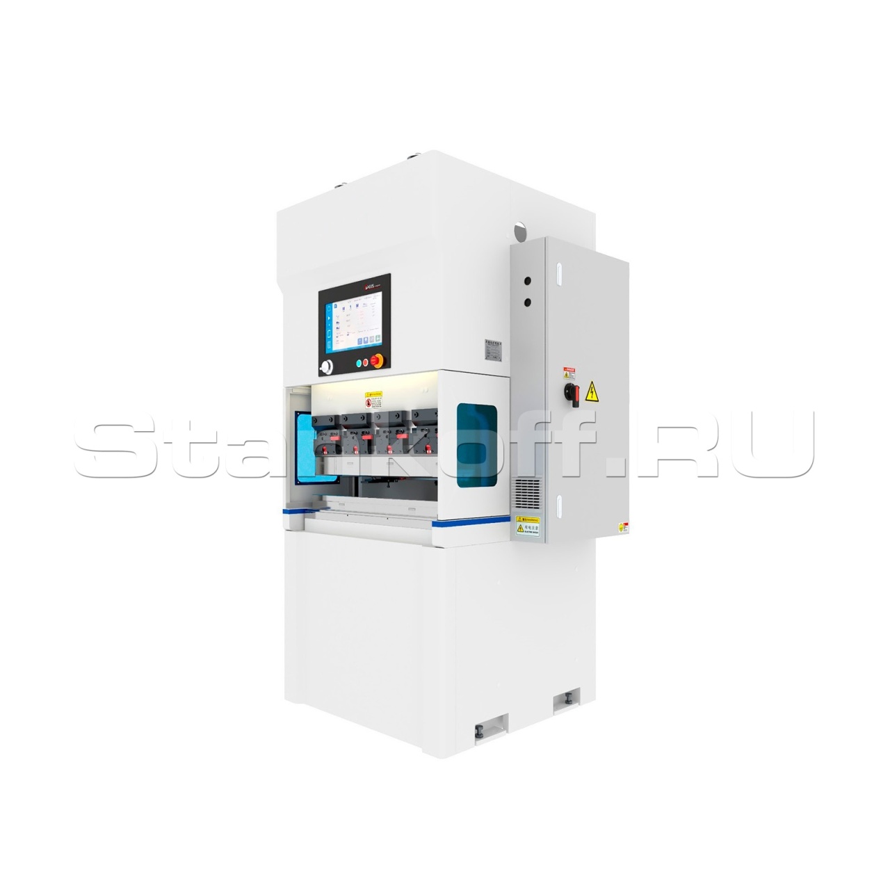

Электромеханический мини гибочный станок FMK 40/1500 4 axis
Электромеханический мини гибочный станок FMK 40/1500 4 axis — это идеальное решение для производства мелких деталей, особенно если у вас ограниченное пространство в цеху или нет необходимости в гибке длинных заготовок. Этот станок позволяет разгрузить более крупные установки (2500 мм, 3000 мм и более) и ускорить процесс производства. Одним из ключевых преимуществ является отсутствие необходимости в подготовке фундамента, что значительно упрощает установку и запуск оборудования. Благодаря удобному управлению и минимальному времени настройки, станок отлично подходит для работы с широкой номенклатурой изделий, обеспечивая быструю и точную гибку.
Кроме того, для работы на этом оборудовании не требуется длительное обучение оператора — станок интуитивно понятен и готов к использованию практически сразу после установки. В комплекте со станком поставляется гибочный инструмент на всю длину оборудования. Весь поставляемый гибочный инструмент изготовлен из высоколегированной стали 42CrMo4 с глубокой индукционной закалкой рабочих частей на глубиной 4-5 мм до твердости 55-58 HRC и пескоструйной обработкой.

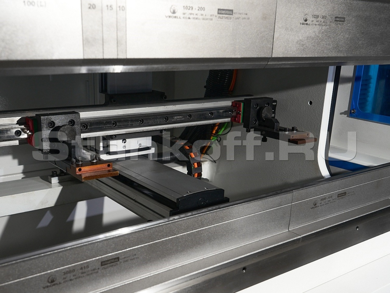

Главный двигатель EasyCAT(Китай)
Линейные направляющие Hiwin (Тайвань)
Подшипники NSK (Япония)
Электронные компоненты SCHNEIDER (Германия)
Масляный насос Rexroth (Германия)

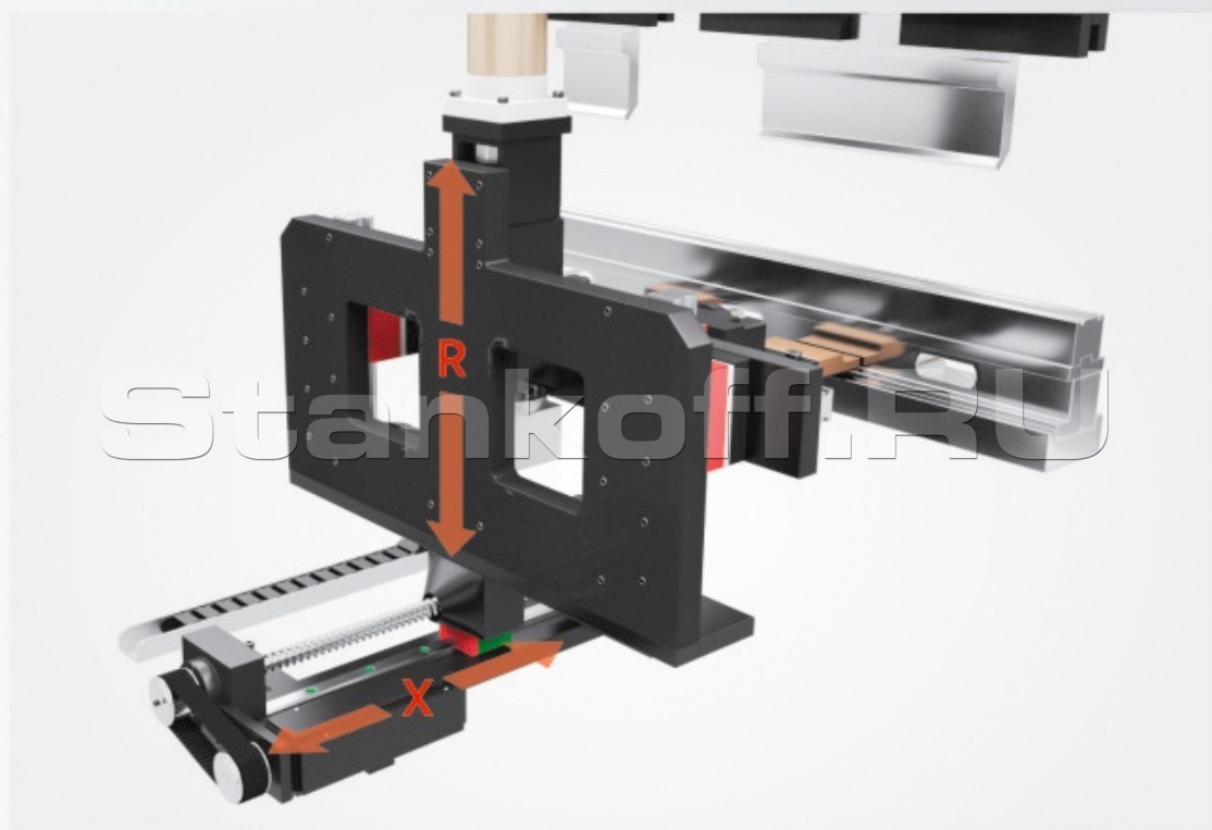

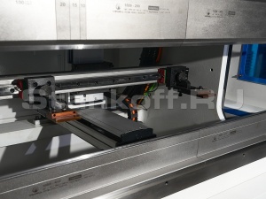

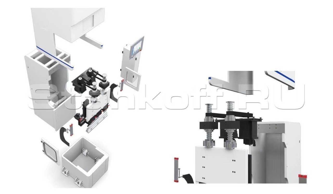

Конструкция станка
Конструктивные особенности

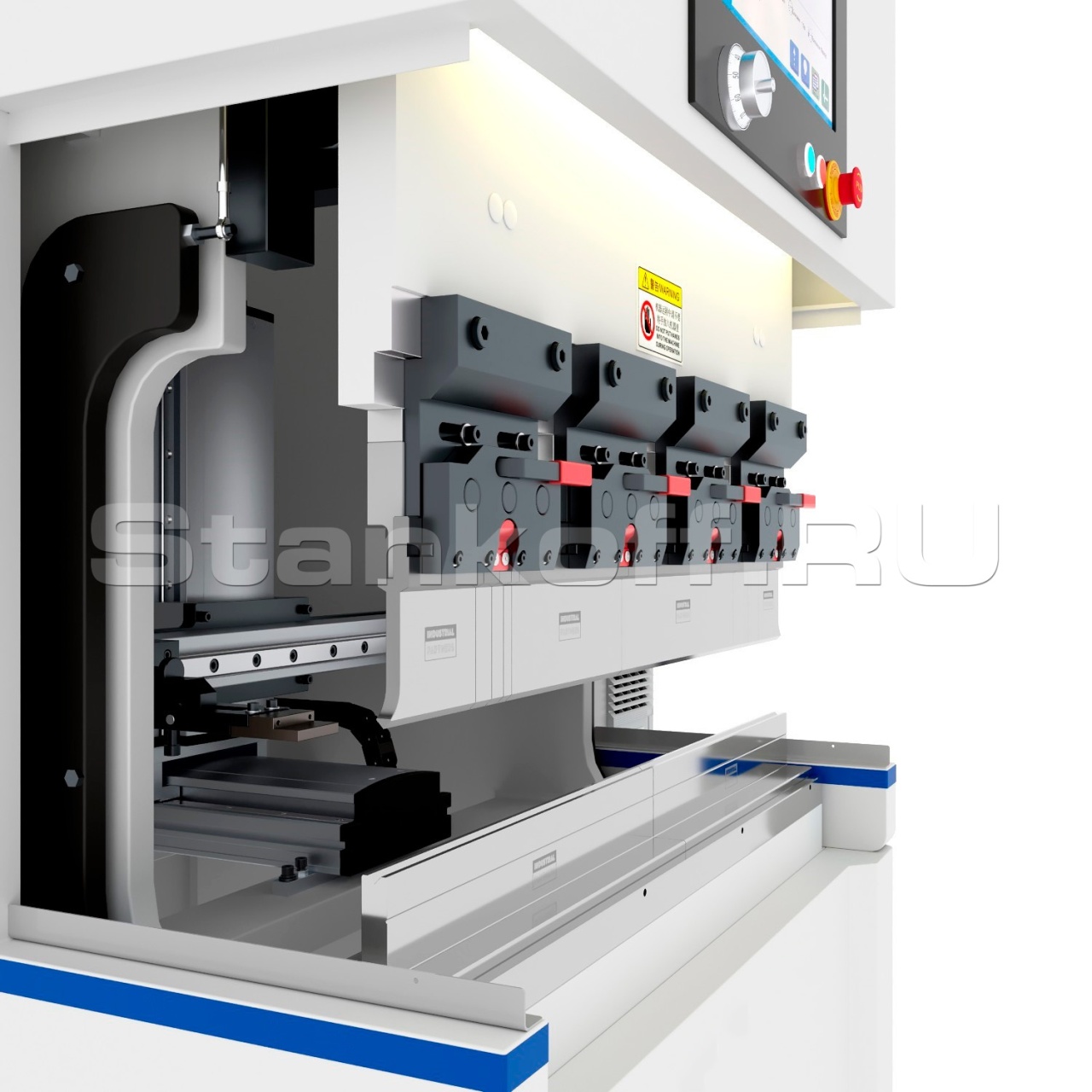

Быстросменные держатели пуансонов
Быстросменные держатели пуансонов системы крепления Amada Promecam позволяют оперативно заменять инструмент, сокращая время переналадки и повышая общую производительность станка. Благодаря простоте эксплуатации, они сводят к минимуму вероятность ошибок при смене инструмента, что положительно влияет на качество обработки. Надежная и прочная конструкция обеспечивает стабильность работы и долговечность, даже при интенсивных нагрузках. Держатели гарантируют жесткую фиксацию как цельных пуансонов, так и коротких сегментов, исключая дополнительный люфт. Они также позволяют устанавливать инструмент в любом месте, без необходимости боковой загрузки.
Система крепления инструмента
• Верх - быстросменные адаптеры пуансонов системы крепления AMADA PROMECAM;
• Низ - цельная подложка под матрицы с посадочным местом 60мм и струбциной для поджима.

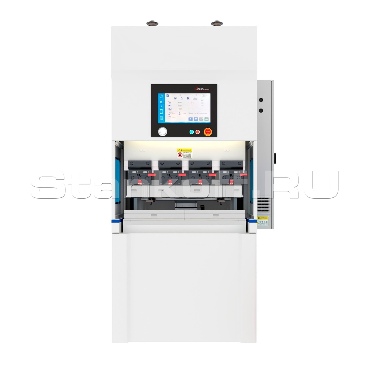

Максимальное усилие станка, т 40
Длина гиба, мм 1500
Раскрытие станка, мм 430
Ход верхней балки станка, мм 150
Боковой просвет, мм 300
Скорость движения балки, мм/с 0-20
Система крепления инструмента Быстросменные адаптеры AMADA PROMECAM
Стойка ЧПУ ET16 (поддержка русского языка)
ЧПУ управляемые оси Y1, Y2, X, R
Мощность двигателя, кВт 2x7,5
Габаритные размеры (ДxШxВ), мм 2300x1500x2200
Вес станка, кг 3800
