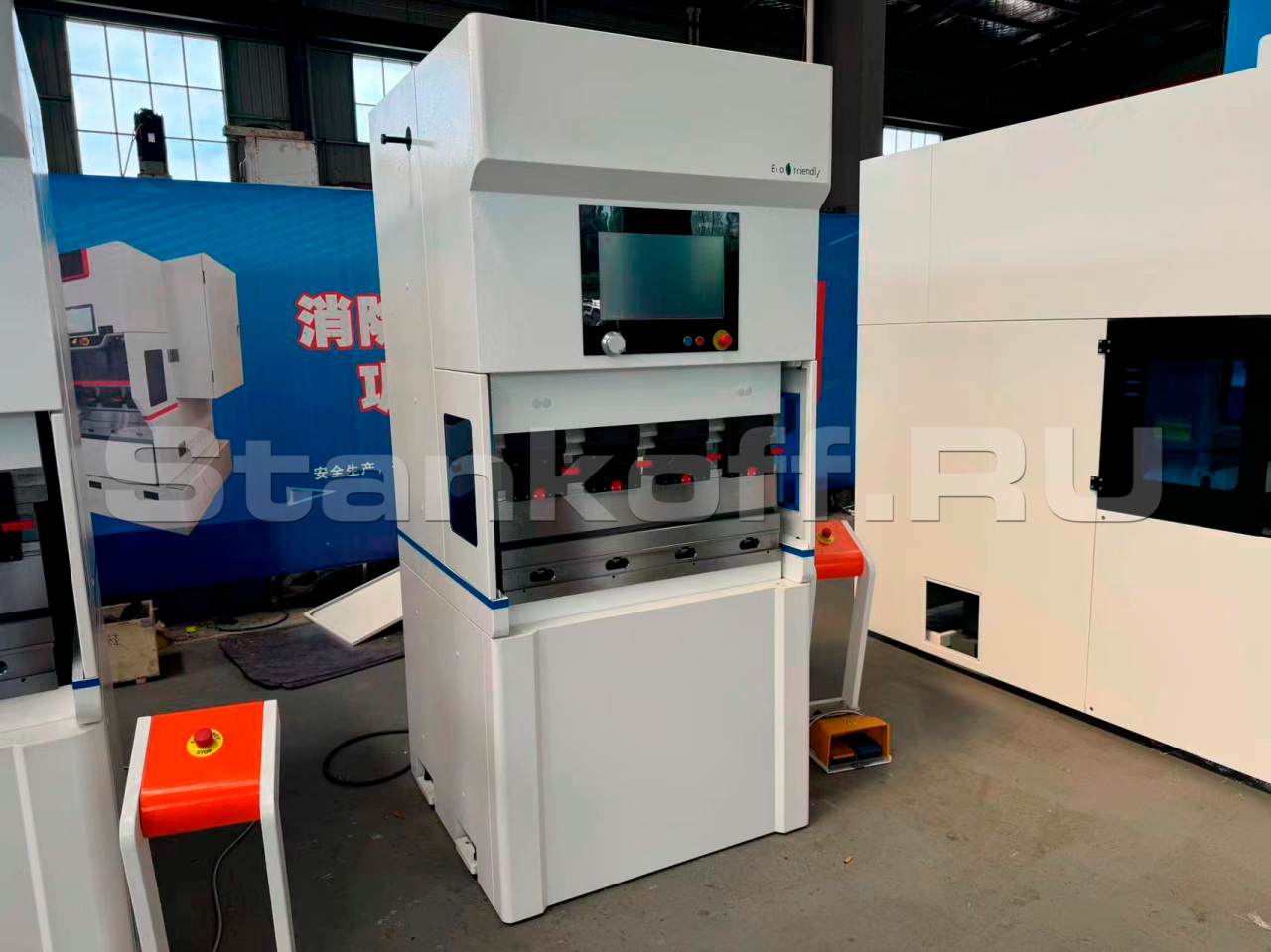

Электромеханический мини гибочный станок FMK 6 2 axis является идеальным решением для предприятий с ограниченным пространством, нуждающихся в быстром производстве разнообразных изделий малых размеров без сложной настройки и длительного обучения операторов.

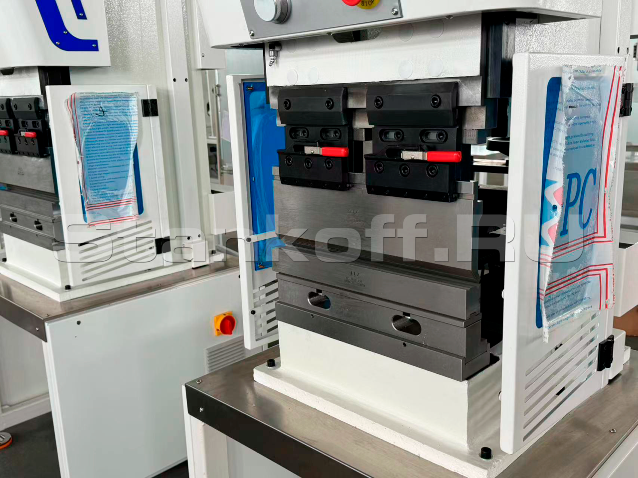

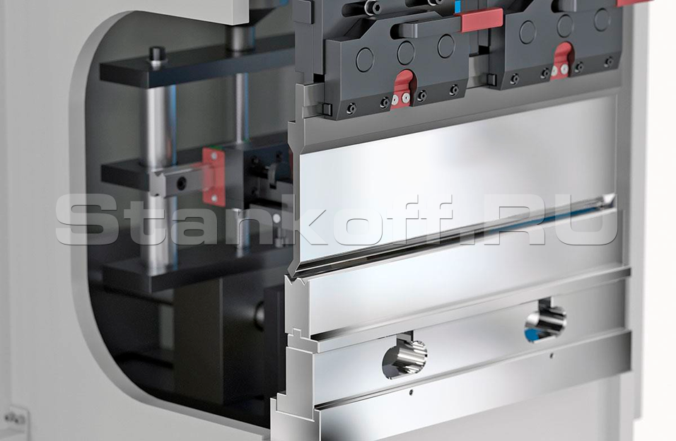

Матрица
Матрица
Матрица AM 2067 85° V16, 22, 35, 50 H60 из стали 42CrMo4 с глубокой индукционной закалкой (глубина 4-5мм) и твердостью 55-58 HRC
Пуансон
Пуансон
Пуансон AP 1281 85° H104,65 R0,8 на всю длину оборудования.Этот инструмент изготовлен из высоколегированной стали 42CrMo4. Рабочие части инструмента прошли глубокую индукционную закалку (на глубину 4–5 мм) до твёрдости 55–58 HRC с последующей пескоструйной обработкой.

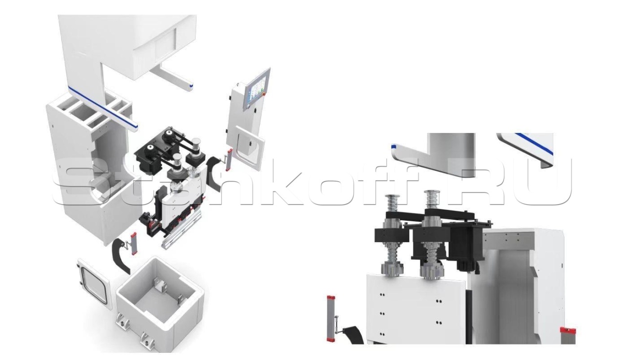

Система крепления инструмента
• Верх - быстросменные адаптеры пуансонов системы крепления AMADA PROMECAM;
• Низ - цельная подложка под матрицы с посадочным местом 60мм и струбциной для поджима.
Быстросменные держатели пуансонов
Быстросменные держатели пуансонов системы крепления Amada Promecam позволяют оперативно заменять инструмент, что сокращает время переналадки и увеличивает производительность станка. Простая эксплуатация держателей снижает риск ошибок при смене инструмента и тем самым улучшает качество обработки. Прочные и надёжные конструкции гарантируют долговечность и стабильность работы даже при интенсивных нагрузках. Держатели обеспечивают прочную фиксацию как цельных пуансонов, так и коротких сегментов без люфта, а также дают возможность устанавливать пуансоны.

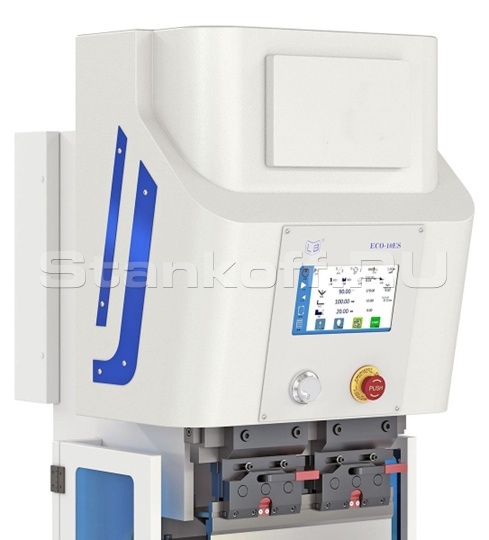

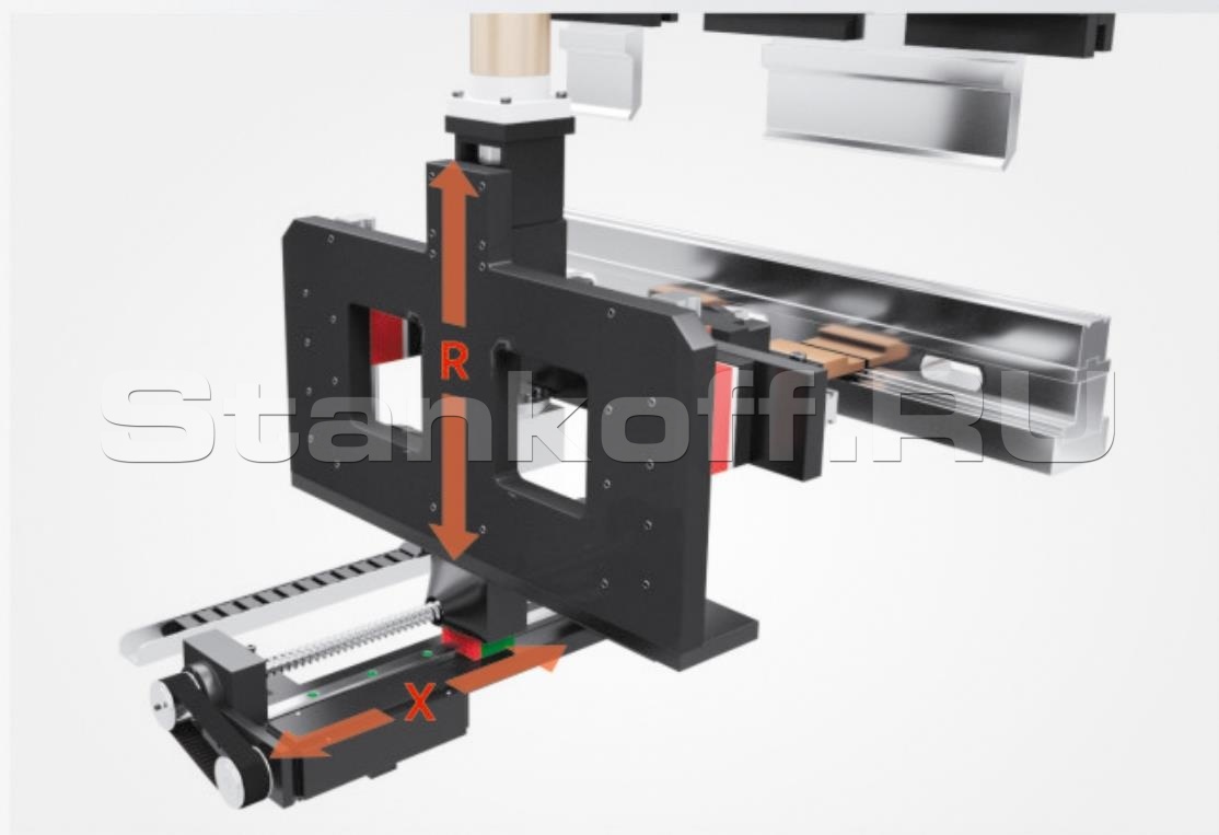

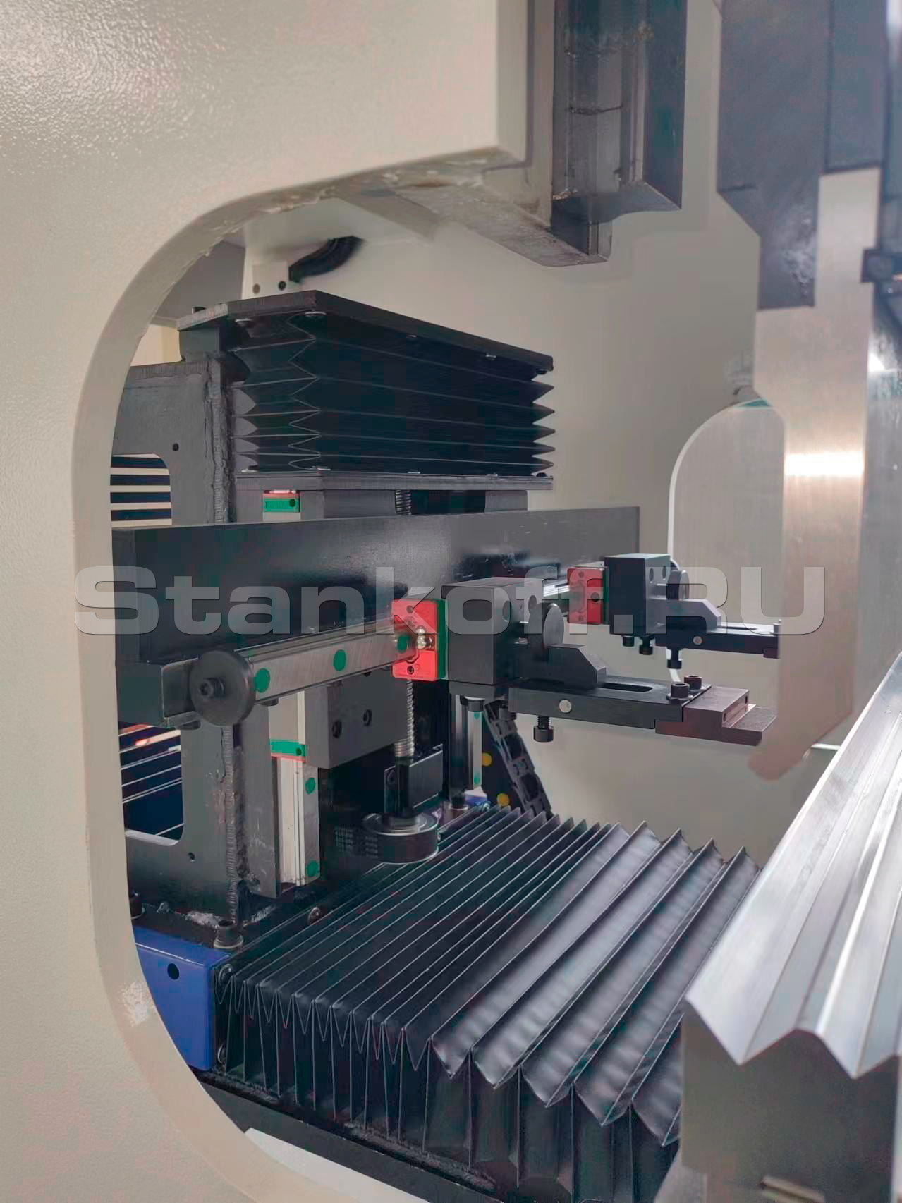

Стойка ЧПУ ECO-10ES
ЧПУ управляемые оси Y,X
